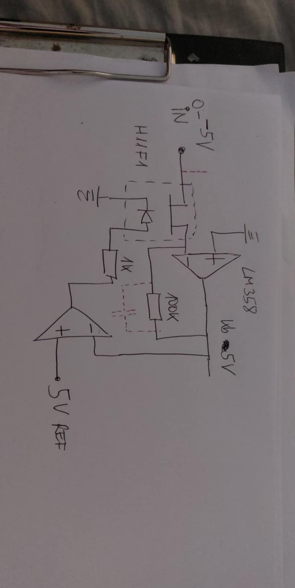

Hobbi fémkereső építő vagyok. Egy új fajta Pulzus Indukciós (PI) típusú fémkeresőn kísérletezek, aminek külön vevő és külön adó tekercse is van, ráadásul ezek térbeli elhelyezkedése változik egymáshoz képest.
Ezért a vevőjel amplitúdója eleve kisebb vagy nagyobb attól függően hol helyezkedik el az adótekercshez képest. Ezt akarom áramkörileg kikompenzálni. A gerjesztés idején mérném az amplitúdód, és a lecsengés kb 1000× előerősítését előtte kompenzálnám a most tervezett áramkörrel. Ha a térbeli elhelyezkedés miatt csak 0.5V amplitudójú a gerjesztési jel, akkor 8× erősítés kellene, ha 4V akkor 1×. Ezen erősítenék még utána 1000× az előerősítővel. Így a lecsengésből vett minta a tekercs helyzetétől függetlenűl állandó lenne, csak fém céltárgy esetén jelezne. Egyébként a tekercs helyzet változására is jelezne.

(#) wbt válasza sirbedevir hozzászólására (») Júl 2, 2025 /
Csak ötletként, nem mélyedtem el a problémában: Az optocsatolós erősítésszabályozás jónak tűnik, de iszonyat hőfokfüggő (nekünk is egy kompenzáló diódát kellett ráragasztani a tokra anno..) és a linearitása is vacak, nehezen számolható, szór. Talán megoldás lehet (-ne, itt végül is AGC-ről van szó), hogy a visszacsatolásban az erősítő (-) bemenetét egy tranzisztorral GND-re húzod (itt most neminvertáló kapcsolásról beszélek), annak bázisát (talán jobb lenne NFET, 2N7000pl. nagyobb feszültségek a Gate-en, jobban beállítható) előfeszíted, hogy az alap erősítésed valamennyi legyen. (RC-tag). A bejövő nagy negatív tüske (diódán keresztül) kisüti az RC-tagot valamennyire, így a tranzisztor zárni kezd, erre az erősítésed lecsökken (elengedi a GND felé lehúzó ellenállásod). Másik lehetőség, hogy áramvezérelt OPA-t használsz, ősi CA3080-szerűt, ott az erősítés szépen számolható, modellezhető. Szóba jöhet még logaritmikus erősítő is...kb. ennyit ötleteltem 3 KV után korán reggel
(#) sirbedevir válasza wbt hozzászólására (») Júl 2, 2025 /
Köszi, megpróbálom felfogni amit javasoltál!
Jelenleg úgy állok, hogy beindult a H11F1 optofettel is.
(#) sirbedevir válasza sirbedevir hozzászólására (») Júl 2, 2025 /
Az optofet-et az invertáló bementi ellenállásaként kötöttem be, így a fix 100k visszacsatolás mellé párhuzamosan be tudtam dugni kondikat. Egy 1n kondi mellett ilyenné vált a jel:
(sárga a kimenet ami látszólag stabil 5V egyen, a piros a led feszültsége)

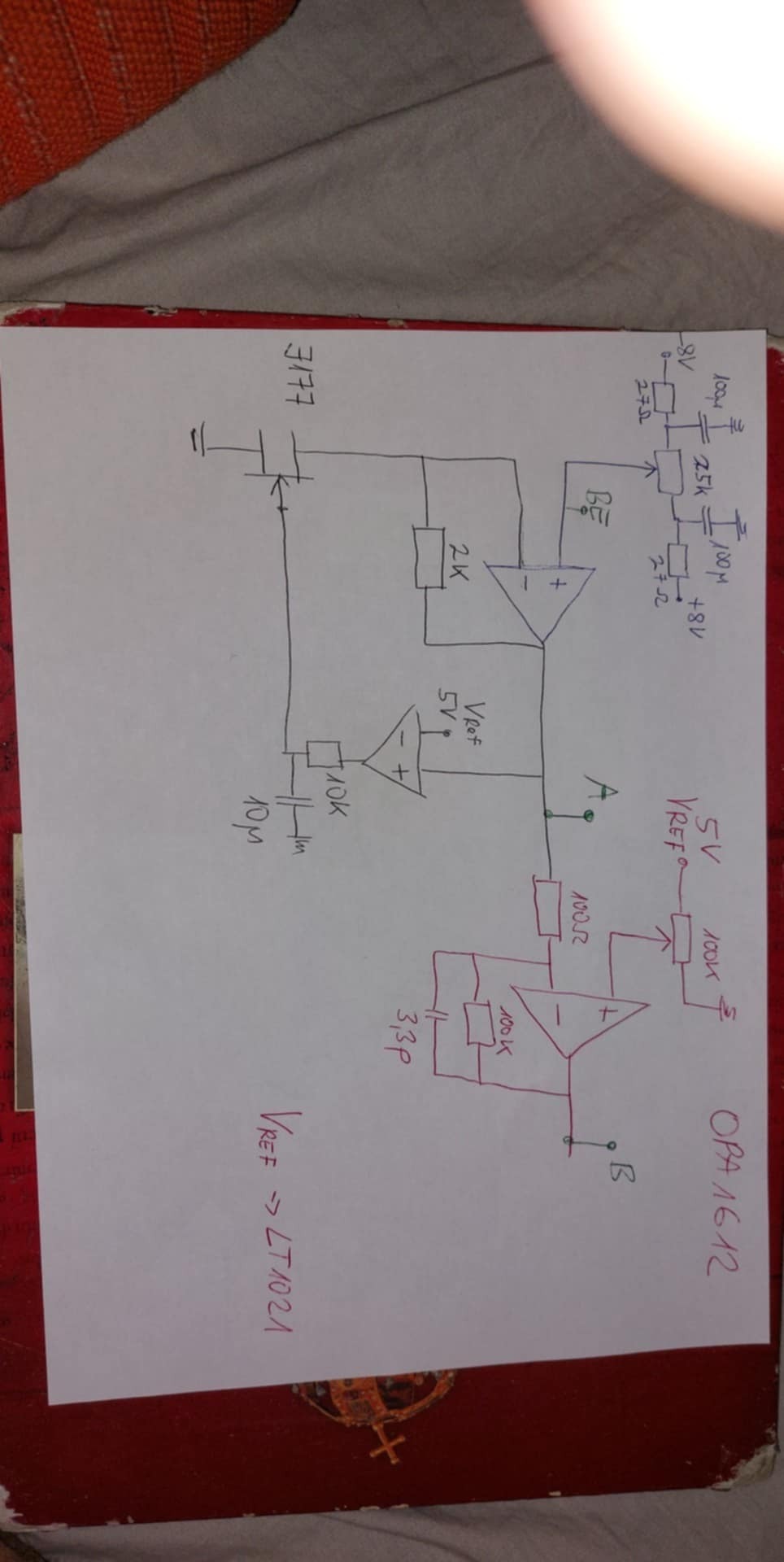

(#) sirbedevir válasza wbt hozzászólására (») Júl 22, 2025 /
Sikerült összehozni végül egy erősítésszabályzott szervót! Egy mezei J177 p csatornás jfet a szabályzó elem, ami kb 100 Ohm ellenállású, ezt emeli meg a nyilthurkú hibajelerősítő egy RC taggal csillapított jelével. Mivel noninvertáló, a célfeszültséget 5 V nak adtam meg, így kis bementi jel esetén kb 20× erősítés, nagy bementi jelnél közelíti az 1×-t. Az oszcilloszkóp képen látható az alsó jel ami a bemeneti jelszint változása amit egy potméterrel hozok létre, a felső pedig a stabil 5V kimenet.
(#) sirbedevir válasza sirbedevir hozzászólására (») Júl 22, 2025 /
Erősítettem a kimeneten 1000×, mivel a későbbi valódi kapcsolásban is ekkora erősítés követi majd. Csodák csodája, 1000× erősítés mellett is teljesen stabil az 5V jelszint!
Felül az 1000X kimenet, alul a bemenet.

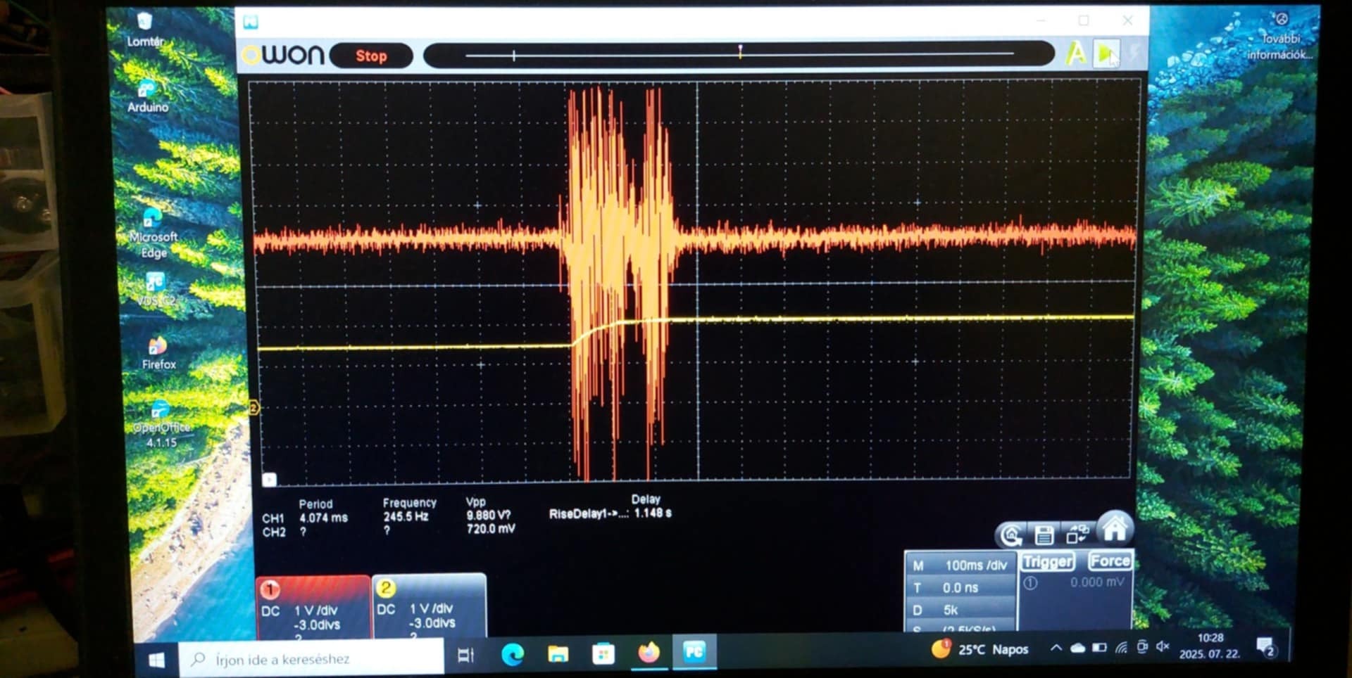

Viszont! A bemeneti jelszint változtatásaimra, rövid gerjedések láthatók az 1000× kimeneten.
EZT HOGY LEHETNE MEGSZŰNTETNI??????

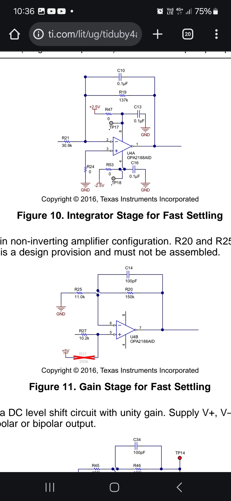

(#) Marty McFly hozzászólása Szept 16, 2025 /
Integrátor
Egy rogowski tekercshez szeretnék integrátort építeni. Jelenleg még az alkatrészek kiválasztásánál tartok. TL072 jó lehet szimmertikus táppal ilyen célokra? A mellékelt kapcsolás jó kiindulási pint lehet? Mivel egészítenétek ki?
