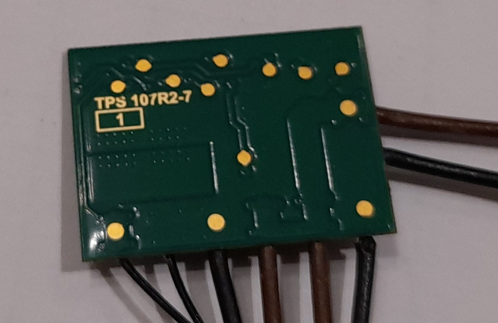

(#) hulala hozzászólása Nov 12, 2025 /

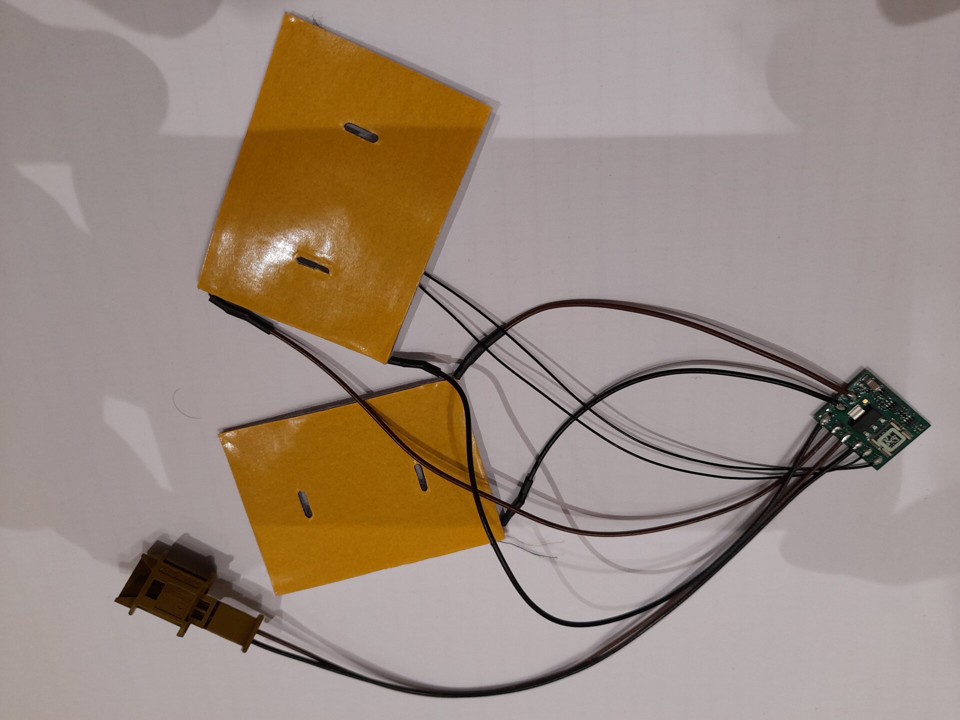

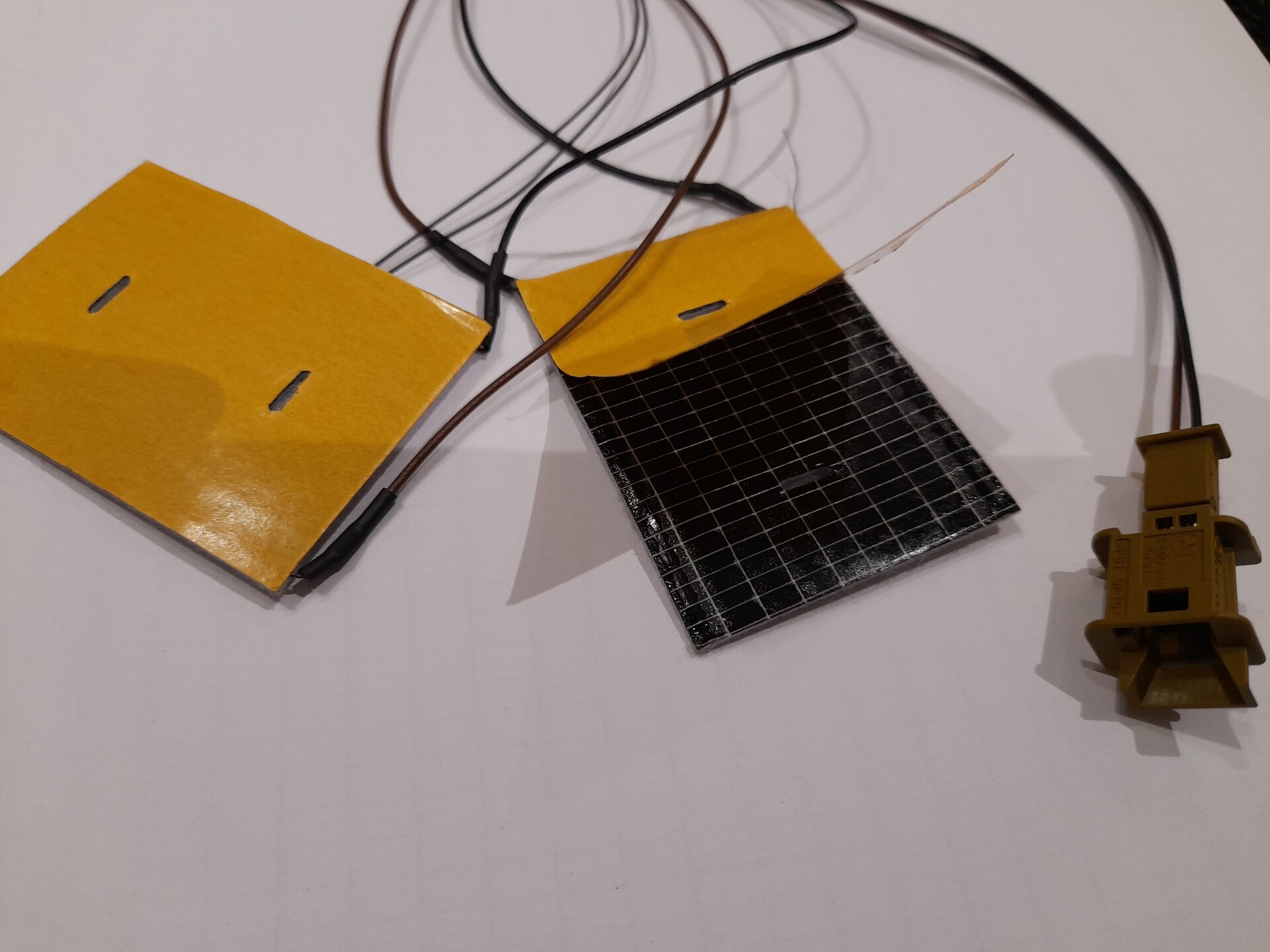

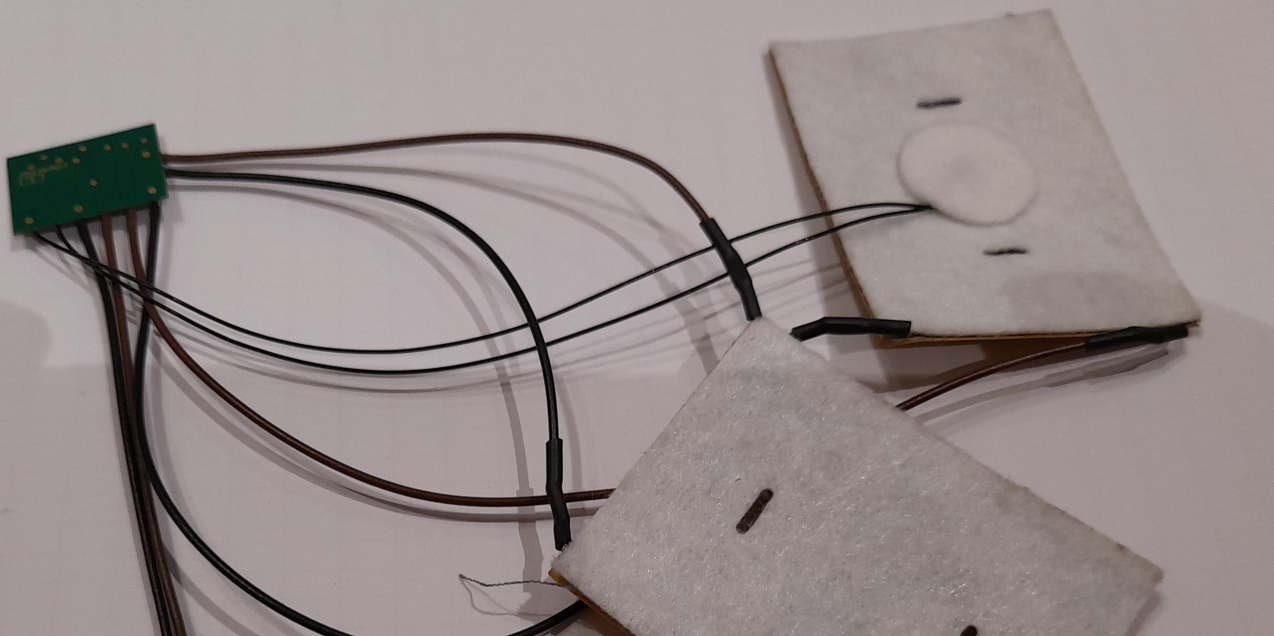

TPS 107R2-7
Sziasztok. Megint a kezem alá került egy elektronikai kis panel meg talán szenzor de fogalmam sincs valójában mi lenne ez. Öntapadós a szenzor vagy mi a csuda. Valószínűleg autós elektronika de "kugli"-s keresés semmi hasonlót nem dobott ki nekem. Valaki meg tudja mondani milyen alkatrész ill panel látható a képeken?

(#) tki válasza hulala hozzászólására (») Nov 12, 2025 /
Gyanúsan vastagok a kábelek. Esetleg valami apróbb fűtés?

(#) Régi motoros válasza hulala hozzászólására (») Nov 12, 2025 / 1
Visszapillantó tükör fűtés talán. Bár az öntapadós rész másik oldalát pont nem mutattad.
A négy vastag vezeték a fűtőellenállás tápja a két vékony meg a hőmérő szenzor.
Nem látható rajta "fűtősáv" vagy hasonló?

(#) hulala válasza Régi motoros hozzászólására (») Nov 13, 2025 /
Valószínűleg igazad van. A másik oldalon vékony filc szerű anyag van és egy szenzor. Az öntapadós rész pedig sávosan van kialakítva. Köszönöm a hozzászólásod.

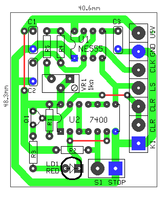

(#) proli007 válasza jonasr75 hozzászólására (») Nov 13, 2025 / 2
Hello! Nem tudom, hogy építési szándékod van, vagy csak a megértés hajt. De én lerajzoltam, hogyan lehet megoldani egyszerű egy-áramkörös kapcsolóval és nyomógombbal ezt a dolgot.
- Ha bekapcsoljuk a kapcsolót, azzal a CLR törli a TIL számlálóját.
- De hogy lássuk is az eredményt az LS lábat is le kell húzni, mert arra a belső tároló bemásolja a számlálók állapotát, ami ekkor még nulla.
- Az ütemjelnek nem kell kapuáramkör, mert az LS jellel le lehet állítani az ütemadót. Tehát mikor az LS magas-szintű, akkor a TIL-ben nincs másolás, az ütemadó jár, a számlálók pedig számolnak.
Amikor LS alacsony szintre vált, leáll az ütemadó, a tárolók pedig bemásolják a számláló pillanatnyi értékét.
- Az áramkörben az U2a és b fokozat egy RS tároló. Ennek jelét törli a CLR kapcsoló, és beírja a Stop nyomógomb. A tároló ez után akkor fog törölni, ha a CLR kapcsolót ismét bekapcsoljuk.
Az U2c és d fokozat tulajdonképpen egy "negatív logikás VAGY kapu. Vagy is akár a 12-es bemenet, akár a 13-as bemenet alacsony szintű az LS alacsony szintre vált. ütemadó leáll, belső tároló másolja a számlánc állapotát.
- A Led-nek akkor kell világítani, mikor az RS tárpló le van törölve, de a CLR kapcsoló ki van kapcsolva. Ezt az ÉS kapcsolatot végzi a tranyó, meg tehermentesíti az R1 felhúzó ellenállást.
Ennyi lenne a működés és a kapu szabványos szinttel hajtja meg a logikai bemeneteket.

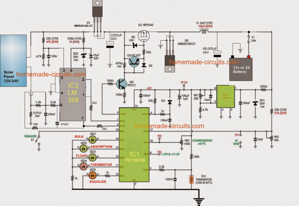

(#) bencevvg hozzászólása Nov 17, 2025 /
Napelemes töltèsvezèrlő
Sziasztok! Meg sulis vagyok es kaptunk egy projekt feladatot amit nekunk kell megtervezni megepiteni de mivel ilyenre meg nem tanitottak ezert kenytelenek voltunk netről nézni és nem vagyunk teljesen biztos benne hogy működik e, egy napelemes toltesvezerlot neztunk ki ami megtetszett nekunk, idecsatolom a linket hozza:
https://www.homemade-circuits.com/mppt-circuit-using-pic16f88-with-3/
az elsot valasztottuk errol az oldalrol az lenne a kerdesem hogy mukodokepes lenne? Es ha nem mit kéne valtoztatni rajta?
Annyit viszont észrevettük hogy a tekercs helyett masikat kell hasznalni es a TL499A 4 es lababol ellenallas utan kell foldelni, előre is koszi a segitseget!
(#) uniman válasza bencevvg hozzászólására (») Nov 17, 2025 /

(#) pipi válasza bencevvg hozzászólására (») Nov 17, 2025 /
Mielőtt sok energiát fektettek bele... Nézzétek meg, hogy a forrásszöveget így nem lehet lefordítani, hiányoznak a sor eleji behúzások, több sor egybe van csúszva, amit nem tudni esetleg mi a szándékos, és mi a nyomda ördöge, szándékos komment/magyarázat... Szóval ezt kikalapálni nem kismisi
(#) majkimester válasza bencevvg hozzászólására (») Nov 18, 2025 /
Ha rákeresel a cikk címére, akkor ezt az áramkört több helyen is megtalálod, van ahol a TO-220 tokos alkatrészeket tokrajzzal jelenítik meg, ezek átrajzolások, de itt van az eredeti rajz is:
Az kapcsolást megnézve ez a rajzolási mód az ausztrál Silicon chip magazinra jellemző, meg is találtam itt az ingyen letölthető programot hozzá, ami jól van formázva, és bizonyára fordítható:
