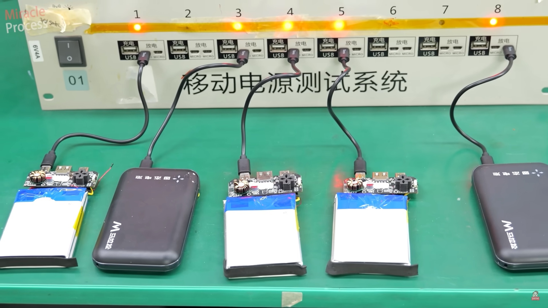

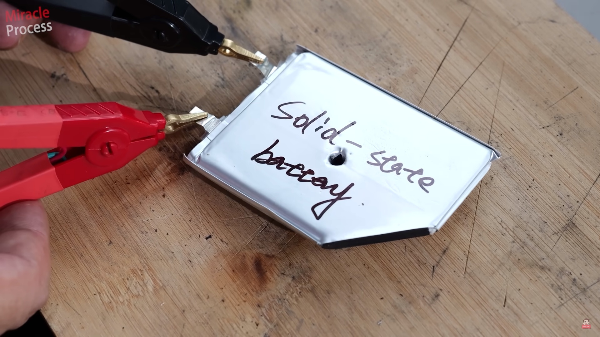

Szilárdtest akkumulátor, fikció vagy már létezik?
Ajánlom az érdeklődők figyelmébe.:
A világ első félig szilárdtest akkumulátoros külső akkumulátora már a gyártósoron...
melyet a Miracle Process csatorna prezentált.
Ui.: A végén a cella csonkolásos tesztet mindenképp érdemes megnézni...
A márkára rákeresve a YT-n megtalálható a cég saját csatornája is.
A hozzászólás módosítva: Okt 26, 2025

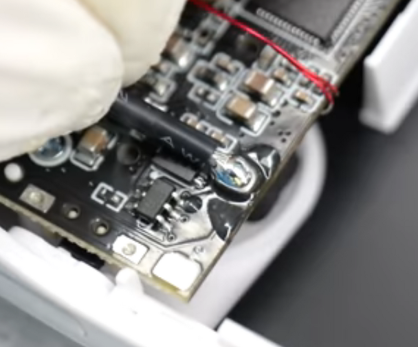

(#) norbiv8 válasza Régi motoros hozzászólására (») Okt 27, 2025 /
Ettől a vezeték forrszem elhelyezéstől/forrasztási iránytól rosszul vagyok, nem tudom milyen alkatrész van mögötte, de garantált a hibalehetőség...
(#) Régi motoros válasza norbiv8 hozzászólására (») Okt 27, 2025 /
Na de ezt most miért nekem írod? Írd a gyártónak.
(#) norbiv8 válasza Régi motoros hozzászólására (») Okt 28, 2025 /
Persze nem direkt neked, csak a témára akartam ráfűzni a mondandóm, ami kibukott belőlem, mert egy csúcstechnológiás akku témában ilyeneket lát az ember.
(#) dara válasza norbiv8 hozzászólására (») Okt 28, 2025 /
Nem látom mi a problémád?
(#) Atis57 válasza dara hozzászólására (») Okt 28, 2025 /
Csak az a lehetséges zárlat veszély--egy melegedés után-
(#) dara válasza Atis57 hozzászólására (») Okt 28, 2025 /
Nem mondod.Lehetséges zárlat?A cin cc 200 fokon olvad,a műanyag szigetelés akkor már lángol.
Nem látom át a problémád.Azon a vezetéken szerinted nagyobb áram folyik mint a tervezett ?szerinted?Azt a vezetéken szerinted hány amper folyik?Ha tudnád nem raknál fel ilyen hülyeségeket mert szerinted.Egyébként ha mondtad volna hogy ez mi a bánat,és mi köze van a témához,mert ez egy akármilyen áramköri rész valamiből.
Ez a "hülyeség" azért az IPC 610 és 630 szerint is tiltott.
De vannak gyártók akiket nem érdekel ( Malaysia, Fülöp Szigetek , Marocco stb )

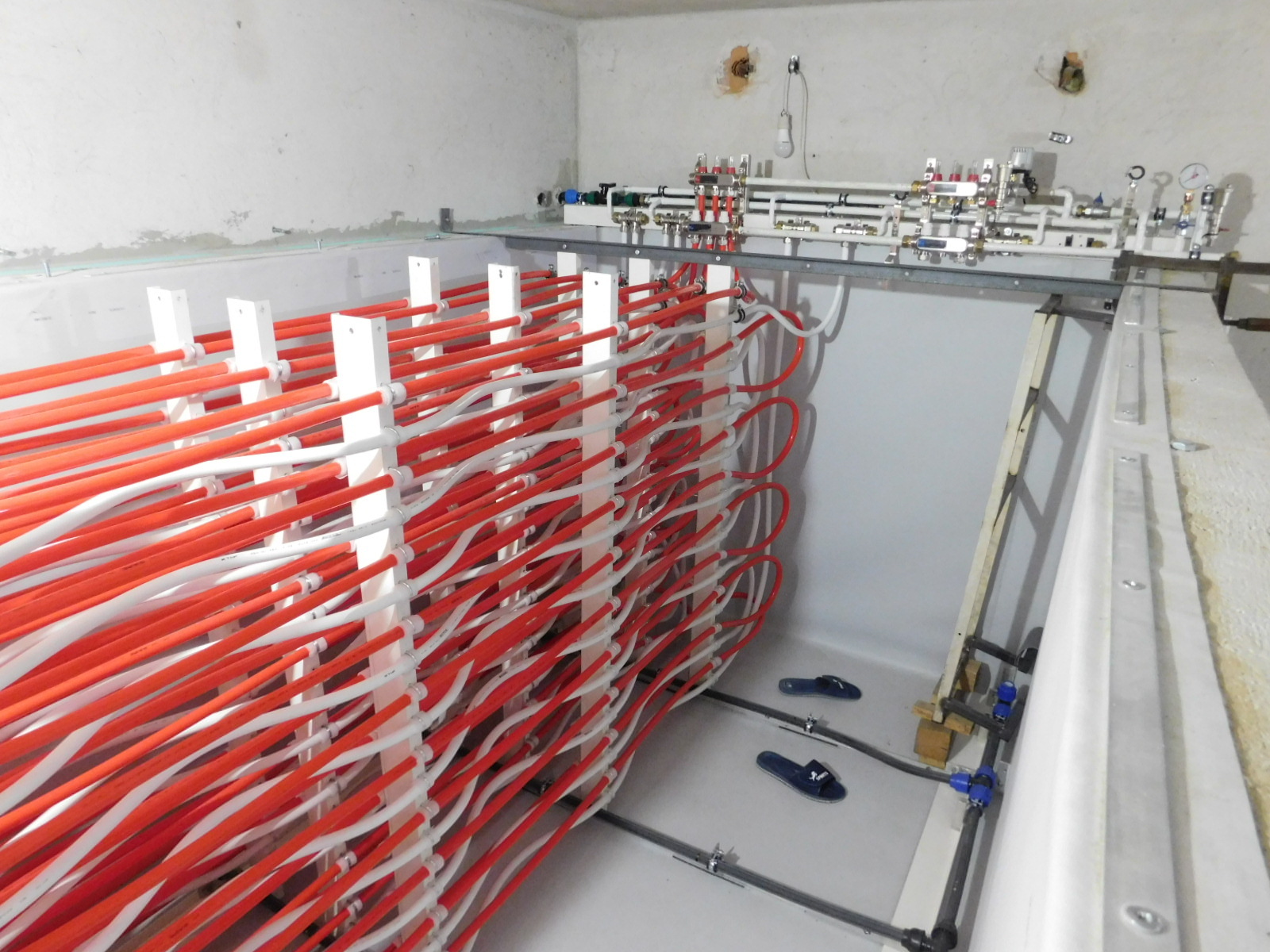

(#) gaspa válasza Villanymozdony hozzászólására (») Dec 8, 2025 / 2
Van kb.10 kWp napelemem,12 kWh akku,12 év után kitettek a szaldóból.Teljesen hasonló az elképzelésem ,annyi eltérés van,ha eléri a 0 fokot fázisváltó tárolóként fog működni,így kb. kétszer annyi hőenergiát képes tárolni.A tartály 7 m3-es,a hőcserélők fele már benne van.Azt előre mondom megtérülést nem vettem figyelembe,mert érdekel a dolog.

(#) klausz18 válasza gaspa hozzászólására (») Dec 8, 2025 /
Nagyon jól néz ki Bízom benne, hogy majd részletesen beszámolsz róla, nagyon korrektül kivitelezettnek tűnik, és jó nagy.
(#) kendre256 válasza gaspa hozzászólására (») Dec 8, 2025 /
A tárolót milyen hőfoktartományban tervezed működtetni?
Egy ekkora tárolóban (ha nagyon jól szigetelt) rengeteg energiát lehetne tárolni. Ha csak 0-50˚C tartományban dolgozna a tároló, akkor az kb. 408 kWh energiát tárolna. Ez persze az elméleti energia, a szigetelési veszteségek, a hőszivattyú felhasznált energiája csökkenti a valójában kivehető energiát.

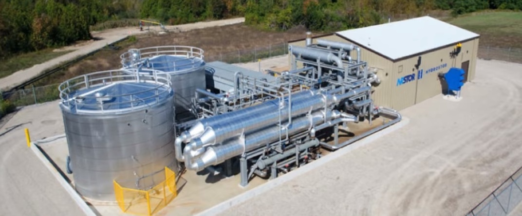

(#) antikzsolt válasza erbe hozzászólására (») Dec 8, 2025 /
Az utolsó kép az levegős rendszer a lapos tartályfedeles talán hidrogénes, de azt sanos nem ismerem fel csak tippelek
