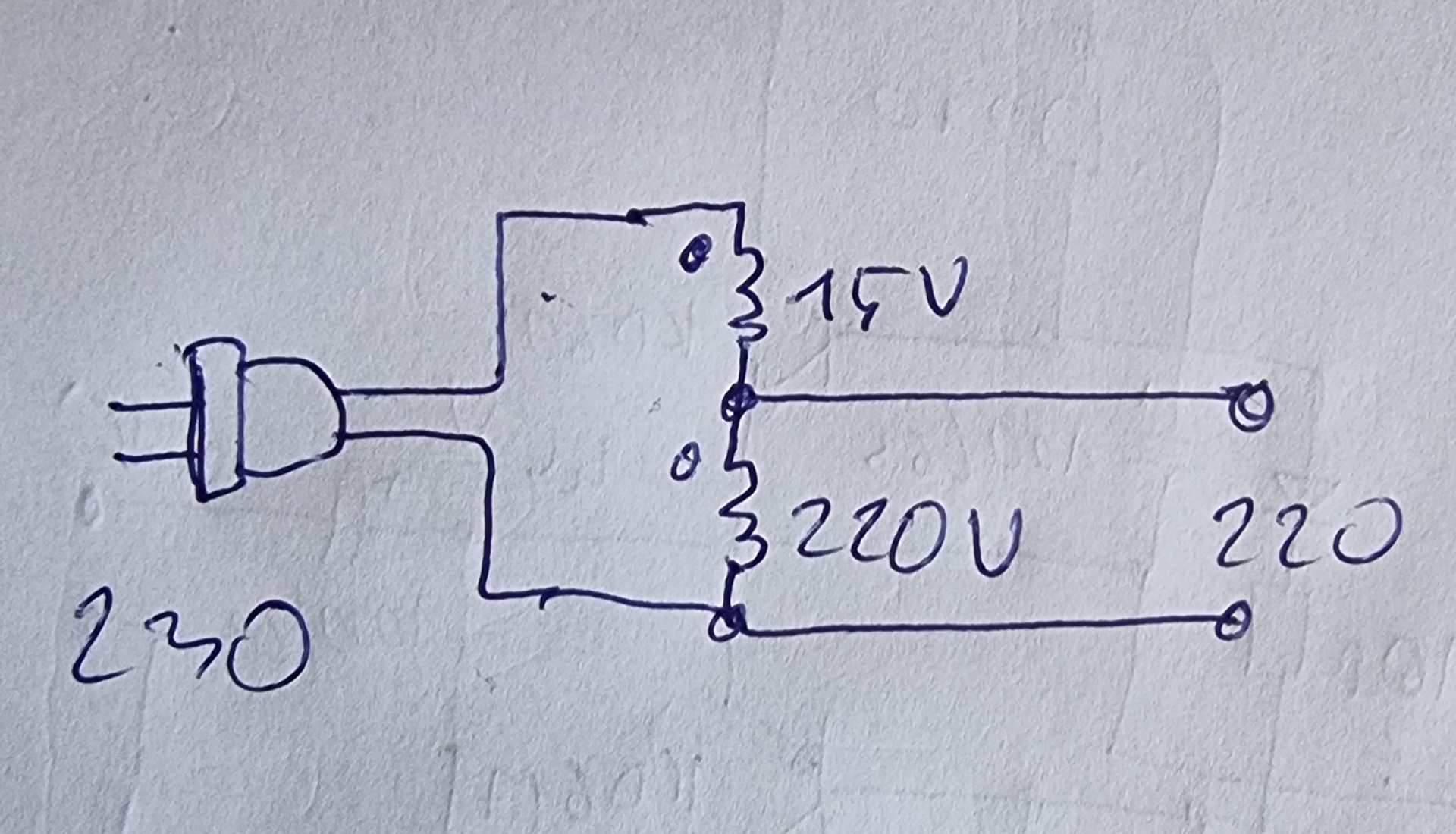

(#) tothbela válasza tomi1990120 hozzászólására (») Ápr 4, 2026 /
A trafó túlgerjeszése ellen van egy bevált kapcsolás. A te esetedben egy 10W körüli kis trafó kell, aminek 15-20V körüli a szekundere. Ezt kell bekötni mint 235/220V-os autotrafót.
(#) tomi1990120 válasza tothbela hozzászólására (») Ápr 4, 2026 /
Na ilyet még nem csináltam.A kis trafó szekunderét a 230v-os körbe kössem be mint az izzót?
(#) tothbela válasza tomi1990120 hozzászólására (») Ápr 4, 2026 / 2
Valahogy így. A lényeg, hogy a szekundert kell a primerrel fázishelyesen sorbakötni. Először mindenképpen izzón keresztül teszteld, mert ha nem fázishelyes a sorbakötés, akkor nem csökkenti a feszültséget, hanem növeli. Az a jó benne, hogy a csökkentéssel arányos a kis trafó teljesítmény igénye. Mondjuk ha egy 15V szekunderű kis traffancsunk van, az durván 7%-os csökkentést jelent, így ha 100W terhelést kell hajtania, akkor a trafónak csak 7W-osnak kell lennie.

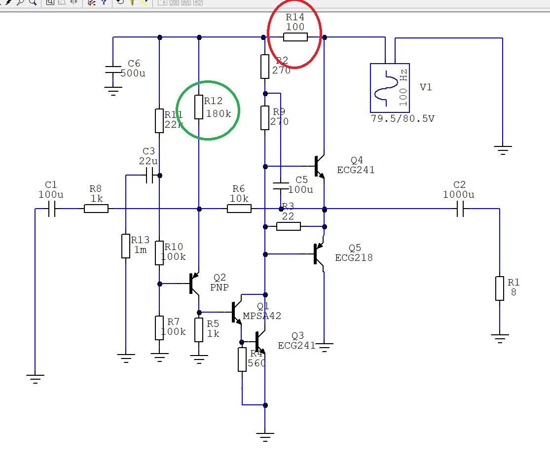

Tegnap csináltam egy szimulációt.
Alap esetben az erősítő kimenetén 10mV brumm marad. Ez a 2500µF-nyi kondenzátor és 90mA áram esetében értendő. Ez a 10mV egy érzékeny hangszóró esetén nagyon hangos tud lenni.
Ha a tápelnyomást javító zöld körben lévő ellenállást beiktatjuk, akkor a kimeneti brum 2,5mV-ra csökken. Az ellenállás értékét ki kell kísérletezni, vagy 1M pot+47k lehet a tesztek alatt.
Ha további módosítást hajtunk végre, azaz az 5 darab 500µF-os elkót szétbontjuk 2000+500µF-ra, akkor az NPN végtranzisztor kollektora megy a 2000µF-ra, a többi áramkör viszont az 500µF-ra. A kettő közé egy 100 Ohm/1W ellenállást betéve a brum 60uV, azaz 0,06mV-ra csökken a szimulációban.

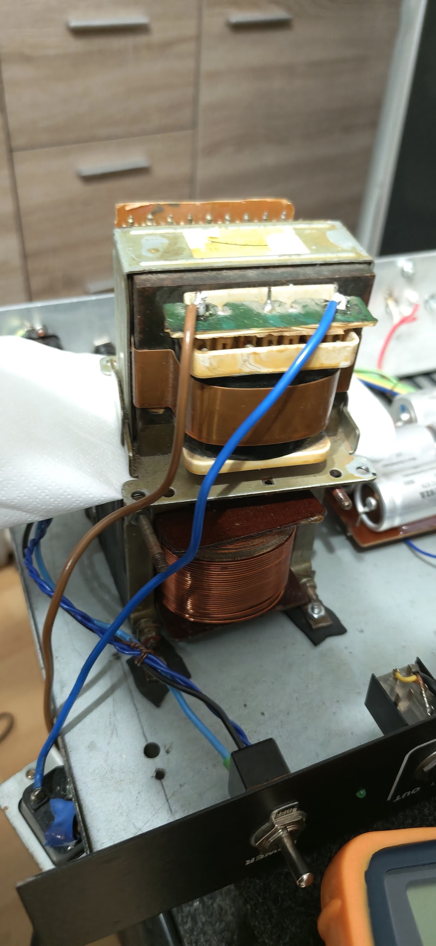

Kihagytam a kis trafós műveletet mert találtam itthon egy 55v szekunderű trafót és beraktam a régi helyére a búgás még a hangfalhoz közel hajolva is alig hallható.Szóval az lenne a kérdésem hogy nem e baj ha kisebb feszültséget kap mind az eredeti trafóról?Az izzó sem izzik már teljesen kialszik a pufferek feltöltése után.
A hozzászólás módosítva: Ápr 4, 2026
Ha a féltáp nagyjából megvan a kimeneten, akkor nem baj. A kapcsolásból adódóan voszont et bőven teljesül, így teljesen jó a másik trafó.

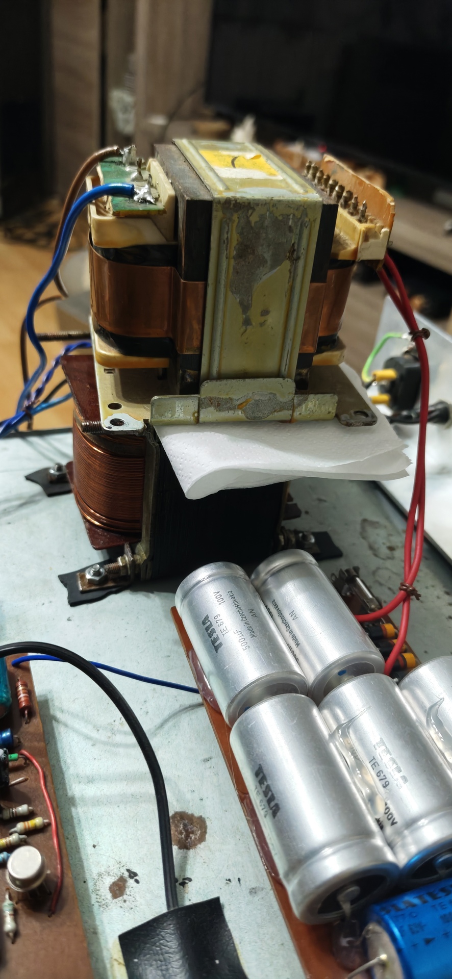

(#) tomi1990120 válasza tothbela hozzászólására (») Ápr 4, 2026 / 1
Mellékeltem a kért adatokat.Meg két kép a régi és új trafóról.Csak még nem tettem be az újat a helyére.Felül az új.
