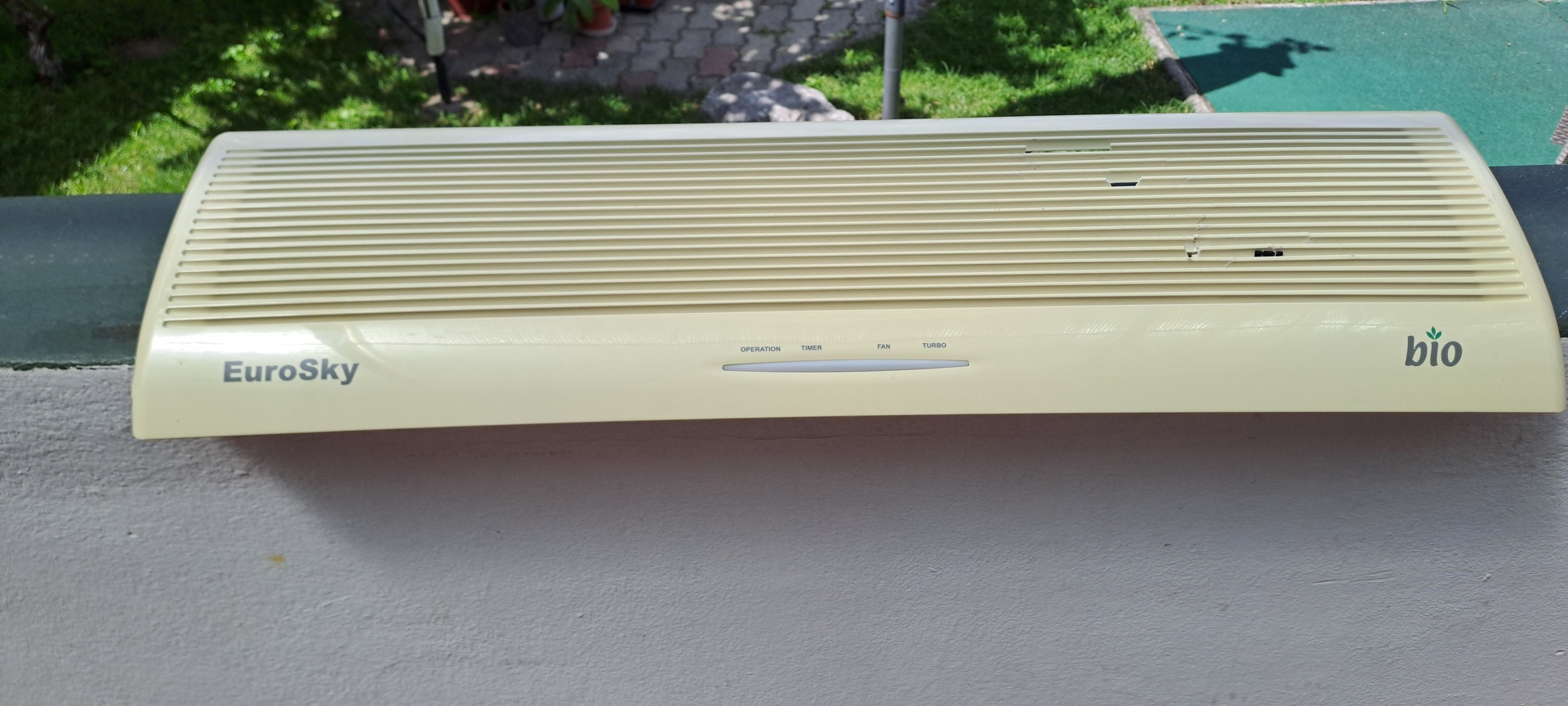

(#) stefi54 hozzászólása Pé, 14:07 /
Euro Sky Bio klíma
Kedves Mindenki!
Van egy Euro Sky Bio 2.5 KW-os hűtő fűtő klímám felszerelve. Na ennek összetört a nyitható rácsos fedele. Ha van valakinek egy ilyen alkatrésze,jelképes áron megvásárolnám. Helyileg Baján vagyok.
