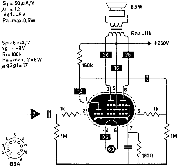

Tegnap megpróbáltam Imi javaslatára felezni az EF86 3Mohmos munkaellenállását, majd fel is cseréltem a 820K-ost a 2,2M-sal. Így a változatlan, 220K-220K-os bemenő osztót is megtartva a bemenő 1 Veff 1KHz szinuszra a 8 ohmos terhelésen 5,17Veff-ről, 5V-eff re csökkent a feszültség. Ezzel még mindig túl lehet hajtani, tehát vissza kell térnem a visszacsatoló ágban a 470 ohm felé, párhuzamosan a nagyobb kondival. Viszont a légrést "összébb kalapálva" nagyobb kimenőjelnél kezd el csak torzulni a 40Hz-es szinusz.
Az EF86 erősítését akartad csökkenteni, azt meg is tetted ezzel.
Idézet: Ezt kérdezted. Sajnos, a visszacsatolás hatásával nem számoltál. Ha kisebb a nyílthurkú erősítés, akkor a visszaérkező jel is kevesebb, tehát a bemenőjelből kevesebb vonódik ki. Így a kapcsolás tulajdonságai keveset változnak. „Egyébként az EF 86 erősítését lehet valahogyan csökkenteni anélkül, hogy jelentősen megváltoztatnánk a kapcsolás tulajdonságait, vagy csak ahogyan most is teszem, leosztom a jelet a bemeneten? ”

Kipróbálhatod a két cső anódjai közötti visszacsatolást , megtartva a lazább visszacsatolást a kimenőröl is , kb . 470K-680k körüli ellenállást bekötni a V1/V2 csövek anódjai közé . Mivel így nincs benne a kimenő nics akkora fázishiba , ezért ez nem fog túllövést okozni , de tovább csökken az erősítésed .
Legjobb az lenne ha ilyen nagy jeled van a bemenet vezérlésére , lecserélni az első csövet kisebb erősítésűre .

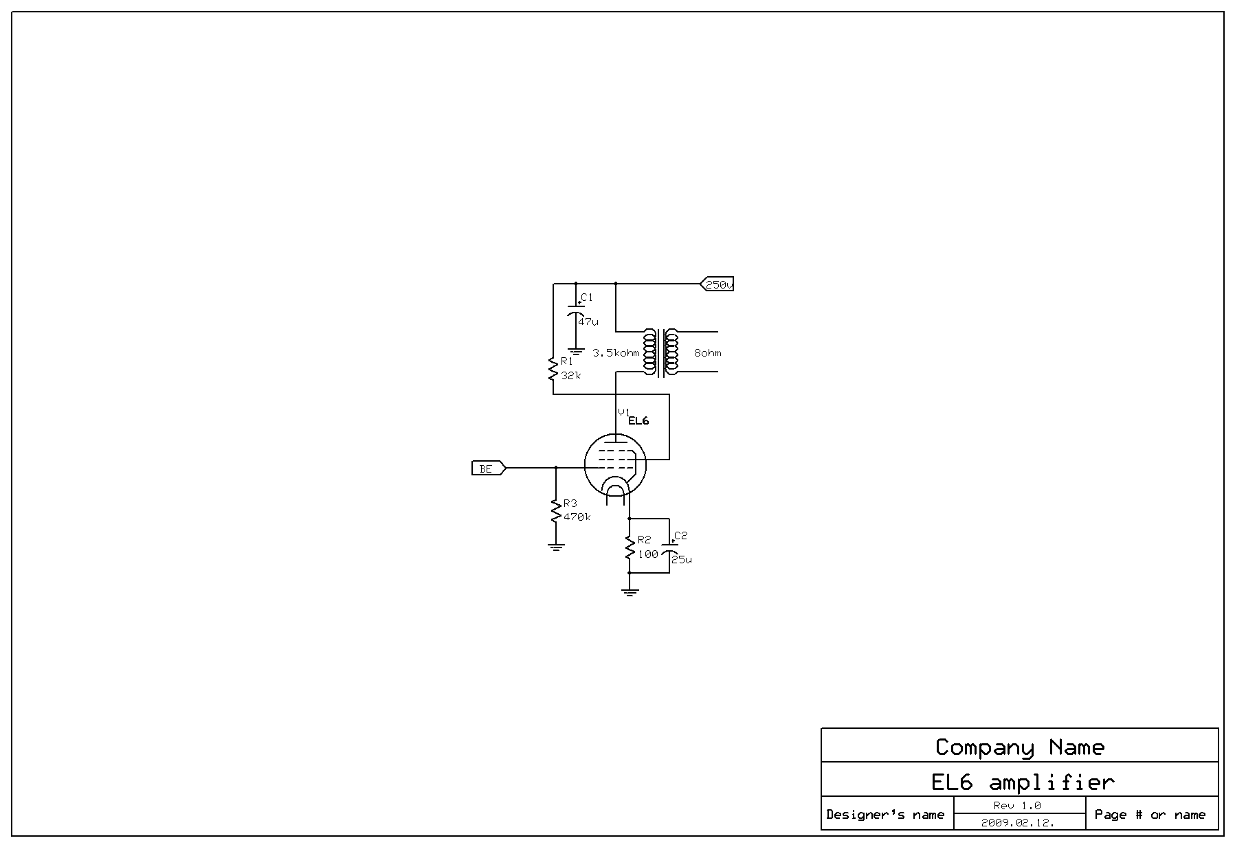

Ma délután rajzolgattam egy kicsit és ez lett belőle, kérnélek titeket hogy valaki ellenőrizze menyire jó vagy sem
Hogy jött ki az a 32k? Mi az ördögnek oda akkora értékű ellenállás? 100 Ohm , és annyi.
Ja, a 8mA-t akartad 250V-on elveszíteni? De azt nem kell ejteni, a segédrácsnak 250V kell. Tehát, ha egy 100-220 Ohm -ot teszel oda, az elég.
Igen arra már rájöttem hogy nagyon sok meg tényleg úgy számoltam de a 100 ohm az csak sac/kb vagy erre van valami számitás? és a többi rendben van?
Ha 250V a tápfesz, és annyit akarsz a segédrácsra is, akkor elméletileg nem kell ellenállás. Azonban szoktak egy kis értékű ellenállást mégis beépíteni, a nagyfrekvenciás gerjedések megelőzése érdekében.

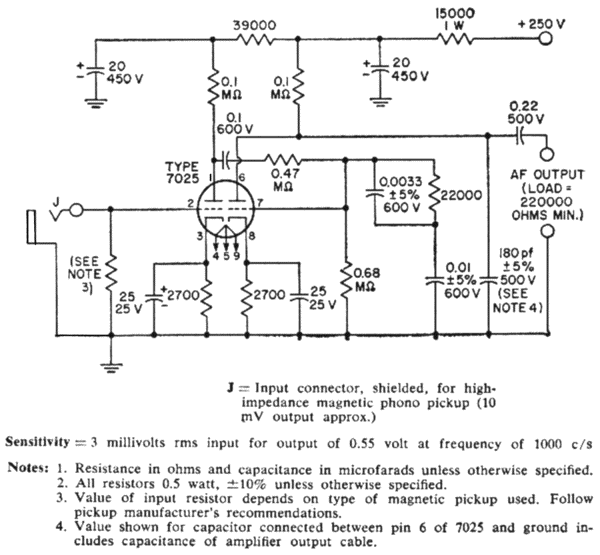

Sziasztok,a Thorens TD 145-ös lemezjátszómhoz építek egy MM előfokot(lásd mellékelt kép),egy Audiophile fórumon találtam rá,ahol agyba-főbe dícsérik,a 7025 helyett 6SL7-tel oldották meg az erősítést(én az orosz megfelelőjével építem,van belőle bőven).Na mármost nekem az a gondom,hogy kéne hozzá valami nagyon stabil , brumm és áthallás mentes csöves táp mivel mind a két előfokot egy tápról szeretném üzemeltetni,de ugyanezzel a foglalatú csővel(már csak esztétikai szempontok miatt is).Üdv!
6SN7 orosz megfelelője a 6H8C(6N8S) ezt nagy előszeretettel alkalmazzák előfokokban.Rádiógyüjtő klubban 1000 ft körül mérik.Üdv
A többi része jó.
Egyébként a segédrács ellenállás számítása is az Ohm -törvény szerint megy. Ha meg van adva a segédrács áram, és a fesz, akkor a tápfeszből levonjuk a segédrácsfeszültséget (amennyivel kevesebb, annyit kell ejteni a segédrács ellenálláson), és az árammal számolunk. Számolhatunk feszültségosztóval is (aminek a cső a terhelése), sőt még stabilizátorcsővel is, akár. |
