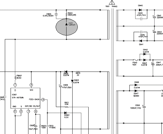

Egy LG hi-fi smps tápjában elszállt egy SARS03 tipusu dióda.Annyit már sikerült kiderítenem,hogy 800V/0,8A és igen gyors kapcsolási idejű. Kérnélek benneteket,hogy irjátok nekem meg a dióda helyettesítőjét,mivel sehol sem lehet beszerezni. Köszönettel: T.Laci Hatvan
Szia, szerintem bármely 800V 1A körüli gyors dióda megfelel erre a célra, nem hinném hogy érzékeny lenne rá. Valamely BY tipus esetleg, ami fesz és áramban ide illik. Például BY299, bár az 3A-de ez nem lehet gond.
