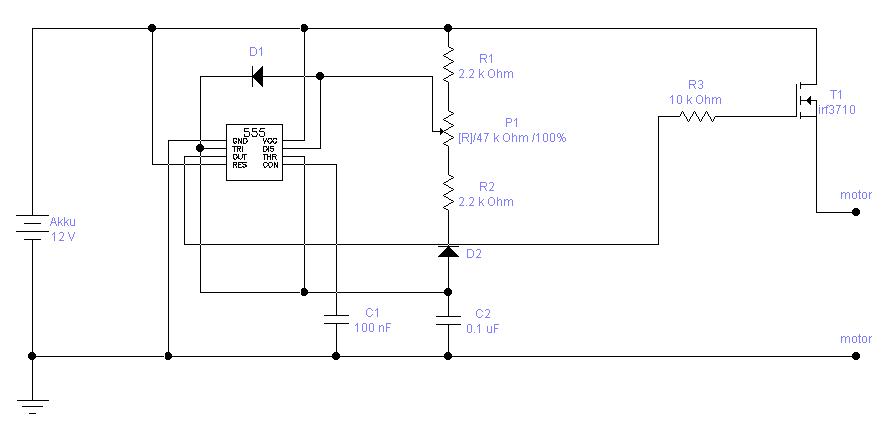

(#) redcar hozzászólása Márc 3, 2006 1 /
Egy 12Vos ablaktörlő motor fordulatszámát akarom szabályozni. Szerintetek jó így ez a kapcsolás? Vagy módosítani kell benne valamit. EWB szerint működik mint ahogy a nagykönyvben elő van írva.
RedCar

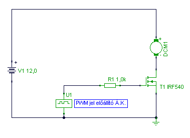

Némi infóra lenne szükségem kis 12V DC motorok terén.
Az lenne a kérdésem, hogy mikor lehet a motorból a lehető legnagyobb nyomatékot kihozni?
Egy elképzelésem van róla.
Ez pedig úgy néz ki, hogy meghajtóm valamilyen PWM jellel és a kikapcsolásnál az önindukciós feszt felengedem a meghajtó tranyó max fesz-ig.(Úgy mint az R-L meghajtású léptető motoroknál.) Ezt a feszt egy zenerrel megfogom mert ha minél nagyobb a fesz akkor annál nagyobb ellenirányú áram tud kialakulni a tekercsben és ez fékezi a motort.
És a bekapcsolásnál a „majdnem álló” forgórészben nagy áram tud folyni így nagy lesz a forgató nyomaték is.
Az elgondolásom helyes vagy valamit nagyon rosszul gondolok?
Egy PWM DC motorvezérlőt akarok készíteni, amivel adott esetben a legnagyobb nyomaték is kihozható a motorból.
(#) eSDi válasza Tomee hozzászólására (») Ápr 9, 2006 / 3
Én így oldanám meg a motor PWM szabályzását.
(#) Tomee válasza eSDi hozzászólására (») Ápr 9, 2006 /
Én is így fogom csinálni csak az elméletemet kéne valakinek igazolnia, hogy ezzel a modszerrel tényleg kilehetne hozni a motorból a maximum nyomatékot!
én úgy tudom hogy az egyenáramú motoroknak nagyjából egyenletes a nyomatéka. Ehez a részhez én már nem nagyon értek de szerintem működne, de ha adnál egy rajzot akkor jobban megérteném, hogy hogyis akarod csinálni.
Csak a motorral párhuzamosan lévő (4db) dióda helyett mondjuk 100V-s zener lenne. Igy az önindukciós fesz 100V lenne. Kikapcsoláskor nagyob áram fékezné a forgórészt.
Alul meg egy Fet adná a PWM jelet.
De ez csak egy feltevés. Nem biztos, hogy mükődőképes dolog.
A FET-es része biztos működik. De a zener-es dologhoz nem tudok hozzászólni.
