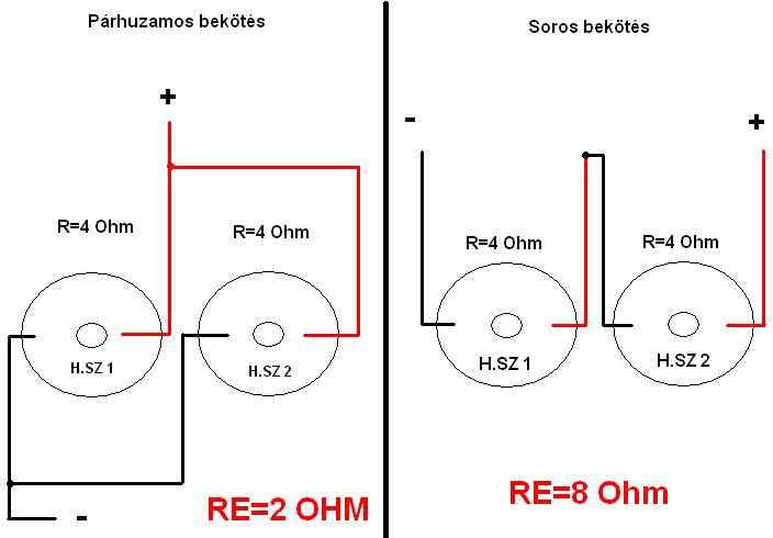

hm.. Készitettem egy példát, melyik szerint kötötted be a hangszórót?
(#) snorbi válasza Fodor hozzászólására (») Júl 4, 2009 /
Ok, most már tiszta, párhuzamosan volt bekötve.
(#) Fodor válasza snorbi hozzászólására (») Júl 4, 2009 /
Akkor lehet hajtani egy ideig, de (*) az eredő ellenállás 2 Ohm lessz. Mivel az erősitőd inpedanciája 4/8 Ohm ezért nemnagyon fog neki örülni. Erre nagy hővel fog reagálni. Idővel elhalkul és végül meghal benne a végfok! (IC;Tranyó)
Nem ajánlatos, én egy másodpercre sem kötném úgy be!!! :S *
Akkor még egy kérdésem lenne: erre 4 ohmos hangfalat semmiféleképpen sem lehet rákötni még sorossal se csak mondjuk 8 ohmosat?
Ha az erősitődre azvan írva, hogy 4/8 Ohm, akkor ráköthetsz 4,ill 8 Ohm-ot is
Csak mindig figyelj oda az eredő ellenállásra! Ha a végfokod sztereó, akkor van két kimenete, és mindd a két kimenetet ugyanakkora inpedanciával terheld!
PL: ráköthetsz kétdarab 4 Ohm-os hangfalat sorosan kötve, mert akkor az eredője 8 ohm lessz! Két sorosan kapcsolt hangszórónak az ellenállása összeadódik!
Hapedig két 8 ohm-osat akarsz rákötni, akkor közsd őket párhozamosan, mert az eredőjük 4 ohm lessz!
Re= (R1*R2) / (R1+R2) párhuzamosan kapcsolt hangszórónál.
Sorosan kapcsolt hangszórónál meg csak összeadod az ellenállást

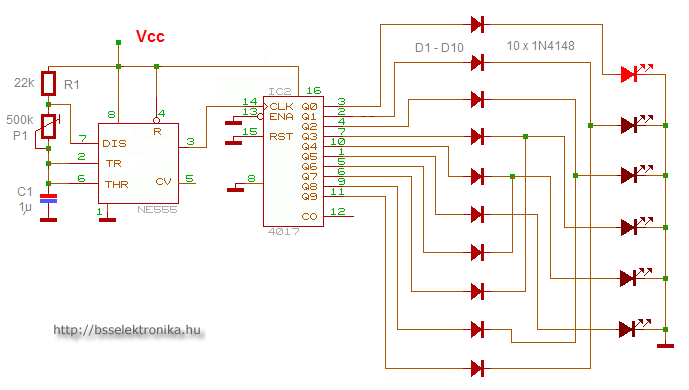

Most építettem meg ezt a 6 ledes knight rider villogót, lenne pár kérdésem. A (-) tápfeszt azokra a pontokra kössem, ameikek a kapcs rajzon a földpöntok? És még az hogy sajnos nincs elég 1N4148 diódám, és csak hétfőn tudok venni, és már nagyon kiakarom próbálni. Lehet helyettesíteni 1 db-ot 1N4001-essel?
És a pozitív tápfeszt a a VCC jalzéshez kell kötni?
És egyátalán Milyen tápfesz kell neki?
És még az, hogy ugye az nembaj hogy 500K-s poti helyett 450K-t tettem, ezáltal ugye csak nemtudom nagyon lelassítani a villogást.
Köszi előrre is!

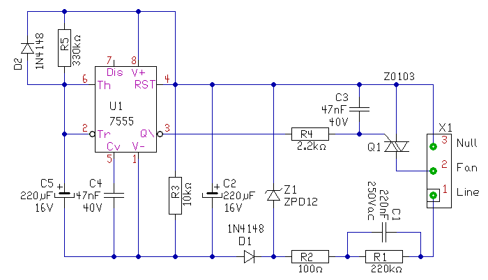

(#) proli007 válasza vicsys hozzászólására (») Júl 4, 2009 /
Bevallom, most már elvesztettem a fonalat, de hátha segít valamit a két rajz.
- Az első egy (cipő)gyári ventilátor időzítő, mely gombnyomásra indul és működik egy ideig.
- A másodikat meg én rajzoltam, ami egy bekapcsolás késleltető.
üdv! proli007

(#) elektro777 válasza (Felhasználó 13571) hozzászólására (») Júl 4, 2009 /
Nagyon köszi a válaszod!! Működik!!
Egy fél óra hibakeresés után működik .
De viszont nem úgy van szerelve mint a kapcs rajzon, mert úgy nem működött csak az egyik led égett, és egy kis "véletlen" preparáció után rájöttem hogy mért nem működik.
Tehát ha megnézed a kapcs rajzot, ott a 4017 IC 12. lábát nem kötik sehová! Énnnekem csak akkor működik az áramkör, hogyha ezt a 12. lábat rákötöm a (-) tápfeszre!
Ez miért van?
De az a lényeg, hogy működik!
Mégegyszer köszi!
