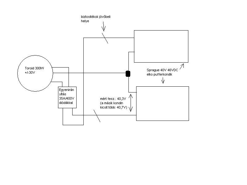

Köszönöm a választ, nem hangzik túl jól ez a felrobbanás dolog A kondik egy quad405 erősítőben lennének, azaz már vannak is és az erősítő jól működik. Látom, hogy még nem végeztem a dologgal, úgyhogy azt szeretném megkérdezni, hogy melyik megoldás lenne a jobb, ha még pár menetet letekerek a trafóból, ezáltal csökkentve a feszt a kondikon olyan 38-39V-re, vagy cseréljek kondenzátort (ez +költség és +munka, mert az erősítő már össze van rakva és a kondik elfoglalták masszív helyüket).
Lerajzoltam a kondik bekötését és hogy hova szánok biztosítékokat, kérlek nézzétek meg ezt is, hogy jó helyen vannak a biztik (a 220V is kap biztiz, csak ez nincs berajzolva).
Várom a válaszotokat és előre is köszönöm a segítséget.
(#) d9thc válasza d9thc hozzászólására (») Jún 25, 2009 /
Itt a rajz

(#) Gabre válasza d9thc hozzászólására (») Jún 25, 2009 /
Szia,
már láttam több helyen, hogy az egyenirányítók után teszik a biztosítékot, ezt igazából nem értem, hogy miért. Volt már a kezemben annyi rövidzárt diófa, hogy én biztosan a toroid szekunder körének védelmét helyezném előtérbe az egyébként sokkal olcsóbb és könnyebben cserélhető diódahíd helyett.
Ha a toroid kapcsára rakod a biztit, az bárhol keletkezett rövidzár az áramkörben, korlátozza a károkat. Ha viszont a rajz szerint a diódahíd egyik tagja mondja föl a szolgálatot, semmi nem védi meg a trafódat a rongálódástól. Mire a primer köri biztid old, a szekunder kör tesz pár lépést a zárlatosodás felé vezető úton.
Szerintem.

Végezetül letekertem még a toroidról, így 38-39V állt be a kondikon, remélem elég lesz a quadnak. Bár 8ohm-os hangfalakkal nem szól olyan nagyot, de ez nem gond. A biztosítékokat pedig Gabre tanácsára az egyenirányító elé rakom.
Köszönöm még1x mindenkinek.

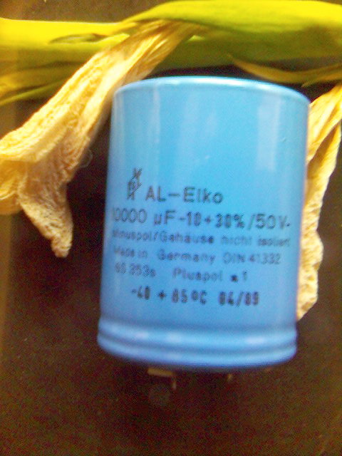

(#) zenetom hozzászólása Júl 22, 2009 /
Hogy kell a képen látható kondit bekötni hogy 50V-os legyen és 10000µF-os?
(#) mex válasza zenetom hozzászólására (») Júl 22, 2009 /
Tegyél a mobil, (vagy vebcam) elé egy nagyitót, és úgy próbáld fényképezni, mert igy nem lehet megválaszolni a kérdésed.

Amugy ez van ráírva:
AL-Elko
10000µF -10+30%/50V-
Minuspol/Gahäuse nicht isolert
Made in Germany DIN41332
GS 353s Pluspol 1
-40 +85°C 04/89
Meg a kivezetések bevannak számozva 1-től 4-ig.
A kondenzátor háza és a negativ fegyverzet össze van kötve,tehát ohmmérővel közel nulla ellenállást mérhetsz a ház és a negativ lábak (mert több is van belőle) közt. A többi értelemszerűen a +, ezeket kösd párhuzamosan. A negativ lábakat is párhuzamositsd a biztonság kedvéért.

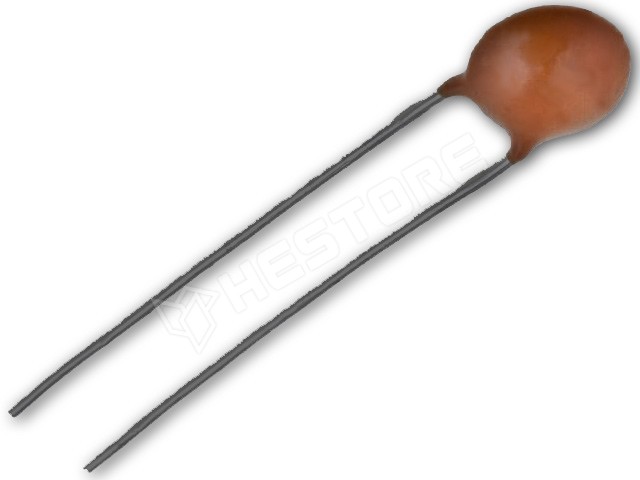

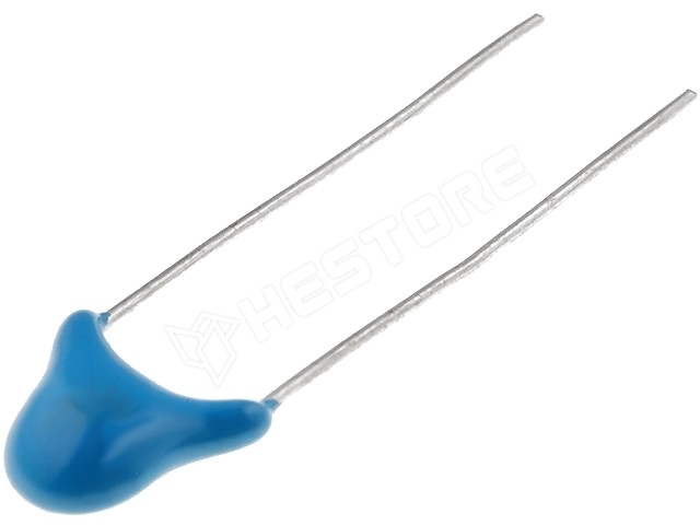

(#) szkrep hozzászólása Júl 25, 2009 /
Kerámia kondenzátoroknál mit jelent a CC és CCH jelölés?
ILYEN kondenzátorokkal (CCH) építettem egy BA1404 IC-s rádióadót, de nagyon sistereg.
Ha kicserélem ILYENEKRE (CC), javulhat?
