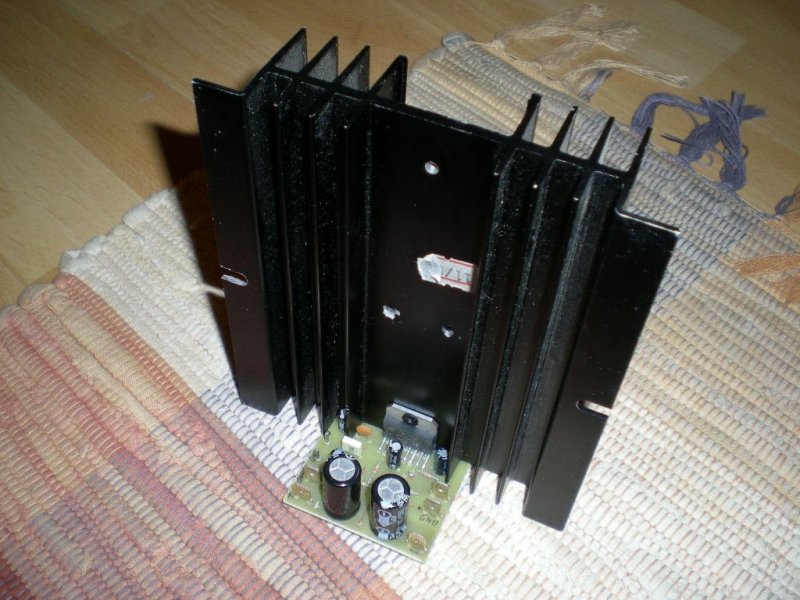

(#) cc_rider hozzászólása Jan 13, 2010 /
Üdv! Utolsó önellenörzés céljából mutatnék pár képet, hogy szerelem össze a ládámat.Az oldalfalakat vatelinnel kitöltöttem körben, légmentesen szilóztam (-om) körben a dobozt, egy reflexnyílás található rajta elöl.A hűtőborda nem lóg ki hátrafelé, teljes testével benn van a dobozon belül.Függőlegesen áll s körben elhagytam a vatelint.Azt mondjátok, hogy nem fog túlmelegedni, bírja majd a strapát?
Az érdemi válaszok fügvényében este összerakom a ládát.
(#) shalafi.66 válasza cc_rider hozzászólására (») Jan 13, 2010 /
Minek a falra a vatelin?
Csillapítás végett.Hogy lágyabb legyen a hangja.Miért?Nemá, hogy rosszúl tudom.
