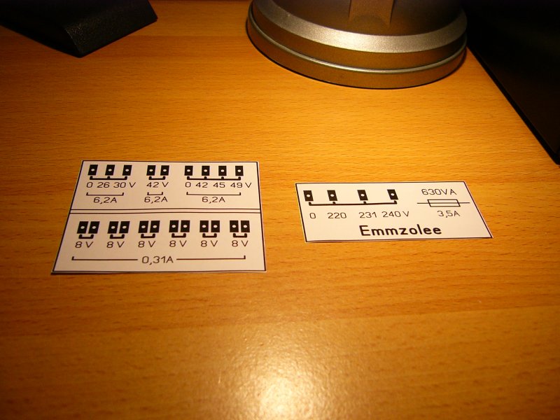

Viszont nem volt kedvem letekerni az egész szekundert, hogy a 26V-os tekercset módosítsam 24-re.
Abból remélem nem lesz gáz a 0-30V-os táp résznél.
A többi tekercs módosítva lett, mert 5-8V eltérés volt a rajzotokon megadotthoz képest. Meg akkor már rátekertem a 6db 8V-os tekercset is. megcsináltam e trafóra a feliratot is. itt a kép:

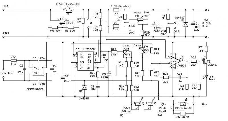

Mint évfolyammunkát csinálok egy stabilizált tápforrást, 0-40V/2A a főbb paraméterek.
Csatoltam a tápforrás logikai bloksémájat, valamint a 2db bekötési rajzot.Mivel idő hiányában vagyok részletes leírást nem csatolok.Ez csak ké t bekötési rajz. Még ehez jönne 2 féle, a panelmérő ill. a feszültségeket előállitó gate modul.
Az én szempontomból csak a 2 csatolt a fontos.
A problémám az, hogy a szabályozás nem reagál a potik csavarására.A kimeneten a maximum van állandóan, az kb 55-56V.Nem tudom miért.
Valaki tudna segíteni?
Köszönöm
(#) Krisz03 válasza elektromania92 hozzászólására (») Ápr 3, 2010 /
Talán zárlat lehet az áteresztőtranzisztornál.
(#) elektromania92 válasza Krisz03 hozzászólására (») Ápr 3, 2010 /
Én a BD711-esre gondoltam, hogy azzal lehet valami.De csak ugy ránézésre, mert ez egy TO220-as tokozású és hát a felső fém része, egy kicsikét barnás fényű volt.
Lehet, hogy a forrasztásnál egy kicsikét odapörköltem neki.Rendeltem is másikat, de még nem jött le a csomag.
Mondjuk amelyiket kiforrasztottam, méregettem multival, de semmi furcsát nem tapasztaltam. No majd meglátjuk.
Egy kérdés.Ha a Tr tönkremegy, akkor az mindig nyitott állapotban van?Gondolom akkor már tényleg egy csomópontnak tekinthető.

(#) proli007 válasza elektromania92 hozzászólására (») Ápr 3, 2010 /
Remélhetőleg csatlakoztattad a PU2B 2-es lábát, a tápegység negatív kimenetéhez és a PI2 2-es lábát a tápegység pozitív kimenetéhez..
De mérd meg az IC-k lábain a feszültséget a táp plusz kimenetéhez képest. (polaritást is jelöld) Akkor talán okosabbak leszünk.
üdv! proli007
(#) elektromania92 válasza proli007 hozzászólására (») Ápr 3, 2010 /
OK.Majd a jövőhéten jön meg a BD711 es, meg mégy egy pár cucc.Akkor talán majd okosabb leszek, mert most tranzisztor híjján nemtudok semmit mondani.
(#) Hetope válasza elektromania92 hozzászólására (») Ápr 4, 2010 /
Az első hiba hogy a 10 -es labrol kell ameghajtást kivezetni. Nézd meg a rajzomat ! Az enyém is ilyen lebegős táp.

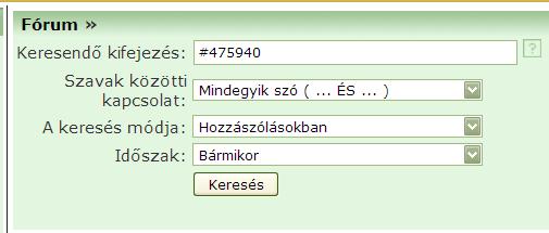

(#) ferencz istván hozzászólása Ápr 6, 2010 /
Szia Alkotó.
A#475940-es cikkedben bemutatott kijelzőt szerezném elkészíteni. A problémám, hogy csak dupla kijelzőm van,az ehhez való nyákrajzot szeretném megkapni. Ha tudsz légyszíves segíts.
István

(#) Alkotó válasza ferencz istván hozzászólására (») Ápr 6, 2010 /
Érdekes, hogy az "alap"-hozzászólást megtaláltad, a neked kellő részt meg nem. Szerintem ebben éppen megvan minden, ami kellhet.
Moderátorok!
A kérdéshez próbáltam megkeresni az adott számú hozzászólást (melléklet szerinti szintaktikával). Született is pár találat, de azok közt nem volt az adott számú hozzászólás. Én hibáztam, vagy a rendszer?
(#) ferencz istván válasza Alkotó hozzászólására (») Ápr 6, 2010 /
Köszönöm a gyors választ.A válaszod egy másik topikban volt.Én ott nem kerestem.
A moderátoroktól elnézést kérek elírtam, #475942-es számú a jó.

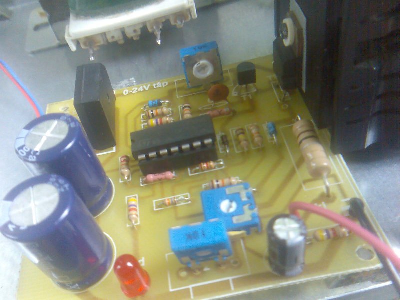

(#) Ballage hozzászólása Ápr 6, 2010 /
Halihó!
A hosszú hétvégén volt egy kis szabadidőm, úgyhogy tudtam foglalkozni egy kicsit a Pioneer-féle labortápommal. Ennek eredményeképpen előállt a saját tervezésű hővédelem és a méréshatárváltó panelje. Nincsenek teljesen készen, egy-két apróság még hiányzik, de a lényeg már látszik.
A nyákok vasalással készültek, ezzel kapcsolatban új felfedezésem (legalábbis számomra új), hogy akkor tapad fel tökéletesen a toner, ha közvetlenül a műnyomópapírba csomagolás előtt tiszta alkoholos papírzsepivel áttörölgetem a rezet. Ez nem csak a zsírtalanítás miatt fontos (amúgy is eléggé zsírtalan már), hanem a felületre tapadó porrészecskék miatt(!), amik a festék alá kerülve lepattogzást eredményeznek. Ezzel a módszerrel a korábbi próbálkozásokhoz képest hibátlan tapadást sikerült elérni.
