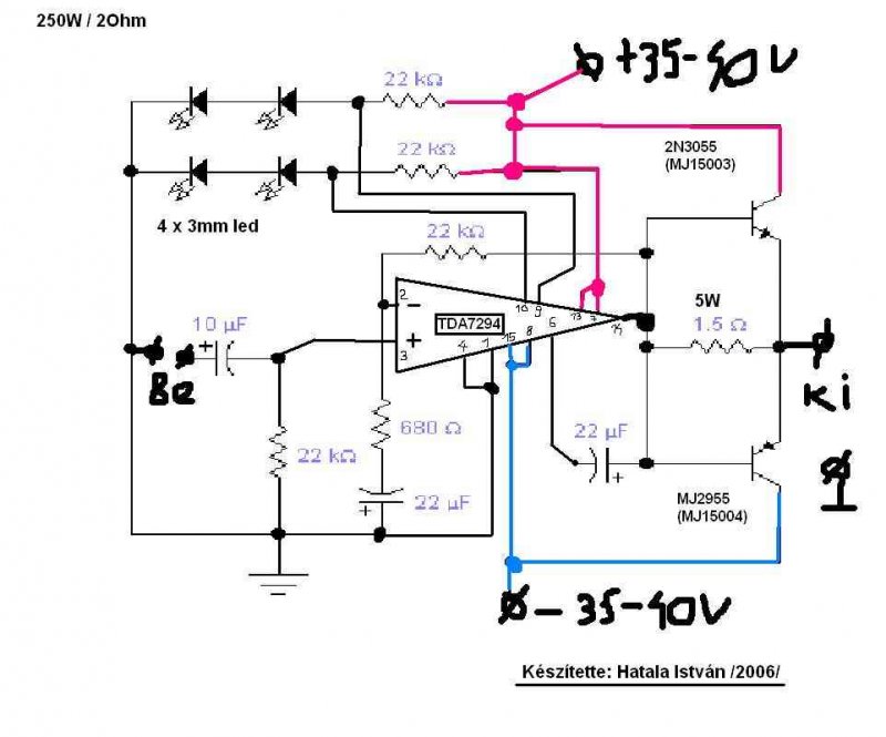

(#) deny-g válasza ODU hozzászólására (») Ápr 22, 2010 /
Engem most az a 7294 + 2tranzistor 250w buzerál csak az a kár hogy 2 ohm-ra van és nekem csak 4 ohm-os hangszóróim vannak

(#) Bassmester válasza deny-g hozzászólására (») Ápr 22, 2010 /
Ha 400-500W -os végfokot akarsz csinálni, akkor nem érdemes 7294-ekből összelegózni a kapcsolást. A tápfeszültséged ugyebár eléggé behatárolt (+/-40V)
Ebből elméletileg ugyan ki lehet húzni több száz wattot, de a kisebb terhelőimpedanciának és a nagyobb kimenőáram igénynek köszönhetően jócskán megugrik az áramfelvétel, nagyobb veszeteségekre lehet számítani és egy ilyen végfokhoz szinte lehetetlen normális tápot készíteni, olyat ami a tápágankénti 10A-es áramfelvétel mellett is 40V közelében tartaná a tápfeszt. Az egész áramkör, így önmaga teljesítményét határolná be, a kivezérléssel arányosan csökkenő hatásfok miatt.
Hogyha 400W körüli, hangosításra való végfokot szeretnél, akkor csinálj egy fetes véget, +/-70-80V -os táppal. Az talán sikeres lehet, ha elég ügyes vagy. Mindenképpen értelmesebb és költségkímélőbb project volna
(#) zoka válasza Bassmester hozzászólására (») Ápr 22, 2010 /
Ez így igaz, aminek még értelmét látom, az a párhuzamos-hídkapcsolás 4 IC-vel. De ezt is 4-8 Ohm-on érdemes hajtani. Ennél több, mondjuk 6 vagy 8 IC-nek már nincs értelme. Nem érdemes úgy gondolkodni, hogy majd összekötünk egy csomó IC-t és 1-2 Ohm-al terheljük, hogy elég fesz legyen többszáz Watthoz. Tényleg oda már milyen táp kellene . A sima néhány száz wattos trafót a nagy áramok úgy megrángatnák, hogy "csak annyit mondana:" :peace:
