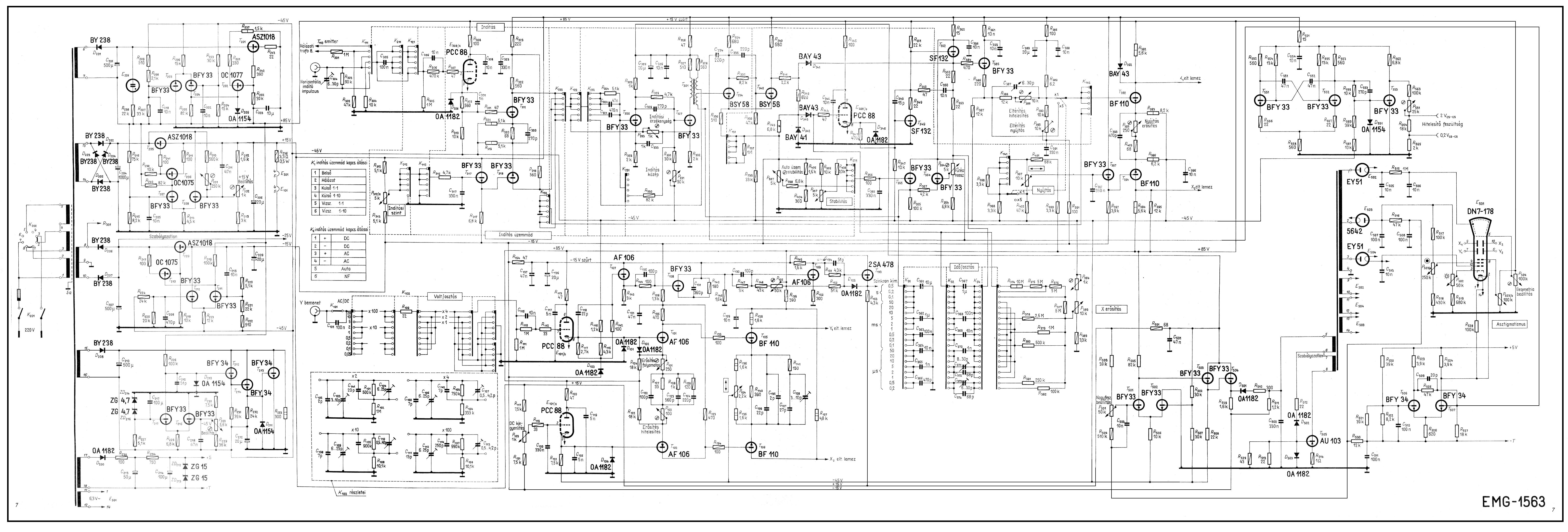

(#) Sebi válasza isamisa hozzászólására (») Márc 23, 2007 /
DC-10Mhz-es, én a szinkronnal nem voltam kibékülve.
(#) isamisa válasza Sebi hozzászólására (») Márc 23, 2007 /
Köszönöm a rajzot. Pontosan még nem tudom mi a szinkron. Valami időalapi dolog lenne?

(#) isamisa hozzászólása Ápr 16, 2007 /
Megint én. Nem vettem meg a TR-4651-et, mert elhúzódott...
De a barátom most hozott nekem egy jó állapotban lévő szkópot, eredei doksijával, és az lenne a kérdésem hogy menyit ér meg.
Mert réggebben hozta haza a Faterja és csak porosodott nekik a garázsban én meg csak most tudttam meg milyen kincset tartogattak otthon
EMG 1564, TR-4660
2 csatornás, 30MHz-es
Az egyik VOLTS/div trimmerje kicsit kehes, de a többi rendben van. A belső 1kHz-es jel pedig nem igazán kijönni, bár csak egy darab dróttal tudtam kipróbálni. Viszont a számítógépép hangkariról az 1kHz-es jelel beállítva (a TIME trimmert szinte csontra eltekerve) és azzal mérve jónak tünt. Persze a belső 1kHz-es négyszögjelnél látni hogy túl nagy a kapacitása a kábelnek, ami nem is csoda.
Lehet ez a pontatlanság abból eredne hogy 220V-os ra van tervezve és egy normális mérőkábellel megoldódna a probléma??
Én 15eFt ot mondtam érte. Úgy gondoltam az nekem jó ár, de vajon nem túl kevés a barátom szempontjából??
