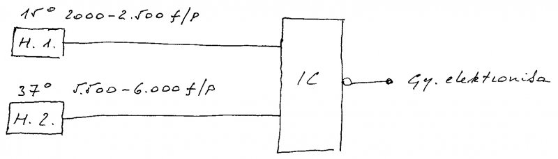

Sziasztok! Még mindig a CX gyújtással szenvedek,de jött egy újabb ötlet.Az előgyújtás 2 pont szabályzású innen az ötlet a 2-3 Hall IC-t mechanikai felerősítését már megcsináltam csak a sorrendi vezérlését kelleni megoldani. Unipoláris hall-ok vannak egy körmágnes a vezérlő.Itt kellene egy kis segítség.Olyanra gondoltam ami az IC-ket sorba kapcsolgatja a fordulat ill. a freki szerint pl rákapcsolja a következőt ill. leveszi. A kimenet meg a hall-oknak megfelelő szintü legyen az elektronike már kész.
Ha valaki tudna segíteni megköszönöm (idén még nem motoroztam) Köszi
2 jelaó, vagy 3 van?
2-vel lényegesen egyszerűbb (csak azt kell eldönteni hogy xRPM alatt, vagy felett van -e, ezt egy időzítő+D tárolóval meg lehet csinálni és eszerint kikapuzni a jeladót) 3 jeladóval már bonyolódnak a dolgok (hacsak nem mikrovezérléssel oldod meg).
Helló gulyi88
Köszi hogy ilyen gyors vagy,2 jeladó elég,hogy előtte vagy utána egy jó kérdés de gondolom előtte.Küldöm az adatlapot. Köszi
Időzítővel allítható lenne az a bizonyos xRPM, ahol az előgyújtásszög vátás megtötrénik, tehát tapasztalati úton beállítható a legjobb helyre.

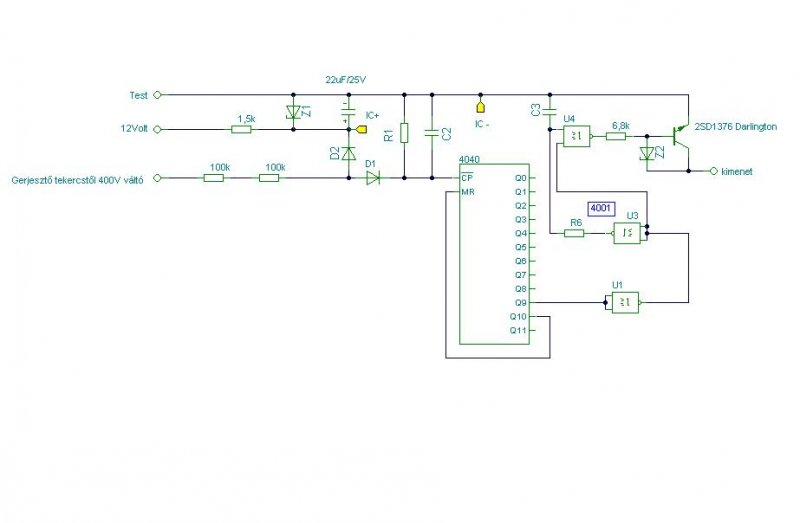

A beállítást a gyári jelek után belehet állítani,csak ezzel az időzítővel van gondom.Tudom nagyjából hogy miről van szó de az elmult 20év kihagyás most bosszulja meg magát.Ha egy rajzal segítenél könnyebb lenne az életem
Meglesz a rajz csak nem ma.
Holnap összerajzolom. A hallok nyitott kollektoros kivitelek ?
Igen TLE 4905 Köszi
Itt van
P1 el állítható 1700 RPM től 8000 RPM ig a gyújtásszögváltás. működés: 37° os jeladó (mert az van időben elöbb) a D tárolóba beírja a monostabil kimeneti értékét, és kis késleltetés után újraindítja a monostabilt, tehát a D tárolóba mindig az előző gyújtásból származó monostabil kimeneti értéke kerül. Ha 1 akkor az előző indítás T időn belül volt tehát a fordulatszám >= 60/T [1/min] , ha 0 a beírt érték az azt jelenti, hogy az előző gyújtás T időn kívül esik, azaz RPM <= 60/T [1/min] T állításával a határfordulatszám is változik. D tároló kimenetén pedig össze van kapuzva a vezérlés és a D ben tárolt érték, van 2 extra led ami indikálja, hogy melyik jeladóval megy a gyújtás. Kimeneten TTL szintű 5V os négyszög lesz, amit test felé lehet terhelni néhány mA-el (tranyóval illeszthető a következő fokozathoz). Nyákon azokat a kapukat tárolókat használod amelyik jólesik (a nyák szempontjából). sosem próbáltam ki, hogy a schmittriggerek eleget késleltetnek-e. tehát nem 100% hogy elsőre menni fog. RPM korlátozás is ugyanígy oldható meg.

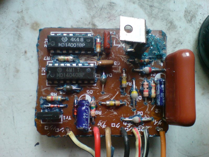

Szia gulyi88. Lenne egy kapcsolásom (igaz egy kicsit hiányos) Yamaha cute CDI-ébe található az elektronika mellet . Megnéznéd nekem mit csinálhat ez mert látom elég jártas vagy a logikai áramkörök terén. Előre is köszönöm. Üdvözlettel nyemi.
