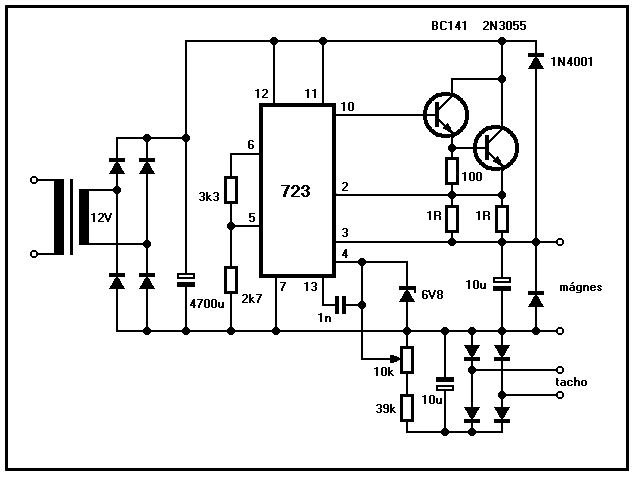

sziasztok!
segítséget szeretnék kérni a fent említett témában. tehát, van egy ipari varrógépem ami elvileg úgy müködik, hogy van 4 féle sebessége amit egy lábbal működtethető kapcsolóval kapcsolok. a varrógép főtengely végén van egy tachogenerátor és egy pozíció jeladó. a motor folyamatosan forog és 1 elekromos kuplungon keresztül kapcsolódik a varrógép fötengelyhez. ezt a kuplungot kellene szabályozni aszerint, hogy a pedálkapcsoló melyik állásba van. a kuplung 12v dc 1a -es ekkor húz meg teljesen. üzemszerüen szabályzás közben 6-8volton dolgozik, a nyomatéktól függően. a tachogenerátor 50voltot (AC) ad le a kuplung teljes meghuzásánál, azaz teljes fordulaton. ehez keresek egy kapcsolási rajzot mert sajnos kiszámolni nem tudom mi kell hozzá. csak az elvekkel vagyok tisztába. légyszives segítsetek ha tudtok. köszi. kriskros
Na, ilyet még nem láttam...
Tehát azt mondod, hogy a pedálnak négy fix állása van, ami a kuplungra - ezek szerint 4 féle - feszültségszintet ad és ezzel állít 4 féle fix fordulatot, amit a tachogenerátor jelével stabilan igyekszik tartani? Vajon miféle kuplung lehet, aminél ilyen hosszú idejű folyamatos csúsztatással lehet fordulatot váltani (állítani)? Mi a pozíció jeladó? (és vajon minek, ha tachogen. is van) Milyen a motor (ezek szerint univerzális soros)?
van egy müködőképes példány is onnan igyekszem lemásolni mit kell tudnija.
van egy pdf a motorról azt mellékelem. tehát ez a elektromos kuplungot kellene visszacsatoltan szabályozni. a jeladó külön dolgozik, csak az elektromos féket vezérli, hogy mindíg egy pozícióban áljon meg a varrógéptű.
Jó esetben egy ilyen tápegység elég lehet. (sok dologtól függ)
Ha ez túl lustán állna be, meg kell próbálni a tacho egyenirányító utáni elkó értékét csökkenteni, bár ez más hibákat hozhat elő. Esetleg frekvencia-feszültség konverterrel kell inkább a tacho frekvenciáját figyelni. Ha egyik sem válik be akkor processzor kell.
Köszi a rajzot, megpróbálom hogyan mükszik aztán beszámolok róla.
Az eredeti kapcsolás se sokkal bonyolultabb, ott sincs semmi processzor, az egy 1978-as kiadás.(nem fiatal) lemásolhatnám azt a kapcsolást csak megütköztem már többször olyanokban mint pl. s7375,TIP912 tranzisztor;PT6078 tranzisztor, ugyanis ilyet nem találok. Meg az eredeti panel tele van nyomva logikai kapukkal 4011;14023;14093; na ezekből egy jó pár darab. Ugyanis egybe van épitve a pozíció megállítás, szálvágs, oda vissza varrás, stb. ezek mind mágnestekercsek, vagy pneumatikus müködtetésüek. Érdeklődtem szervizekban is de csak zsír újat tudnak hozni 1-2száz ezerért.ilyenek:[url]http://www.mimind.com/images/isg/efka_dc1600.jpg Mégegyszer köszi.

Ő azt mondja, hogy a tekercs lesz az 50V-os és a tachogenerátor adhatja a 6V körüli feszt. Ezenkívül felhomályosított, hogy ez a bizonyos mágneskuplung tulajdonképpen folytonos fibrillálásban van a fék és a meghajtó között. Amit rajzoltam az működhet ezek alapján is, de az új infók birtokában akár kapcsolóüzemben is elképzelhetó a megoldás, tehát a tacho-jelet állítható módon komparátorra vezetve a teljesítménytranyó vagy be, vagy kikapcsolhatná a tekercset. Az a sok számlálóáramkör stb. meg az öltések beállíthatóságát biztosítja, tehát beállíthatod mondjuk, hogy visszafelé 10 öltés a levarrás. Ilyen a Tied is?
Igen ugyanilyen a jeladó! Nem értem mire írod a 6V-os feszültséget, én ha jó helyen mértem max fordulaton 50V AC-t adott. Lehet, hogy nem jó hejen mértem? (Két középső kivezetés)
Amit a mmágneskuplungról írtál valóban így van, csak én nem tudtam hogy fogalmazzam meg. Igazából nekem annyi kell, hogy tudjak mondjuk 4 sebességben varni, és mindíg a felső holtponton áljon meg a tű, amit az a bizonyos tárcsás jeladóval lehet beállítani. Amikor levettem a pedálról a lábam és a jeladó adja a jelet akkor a mágnesfék meghúz, de ezt már egyszerüen meg lehet oldani. Csak elsőként müködjön a fordulatszám szabályzás. Ez érdekes, hogy van valaki akinek még van ilyen varrógépszabályzása, azt hittem már teljesen reménytelen lessz a problémám megoldása. Köszi.

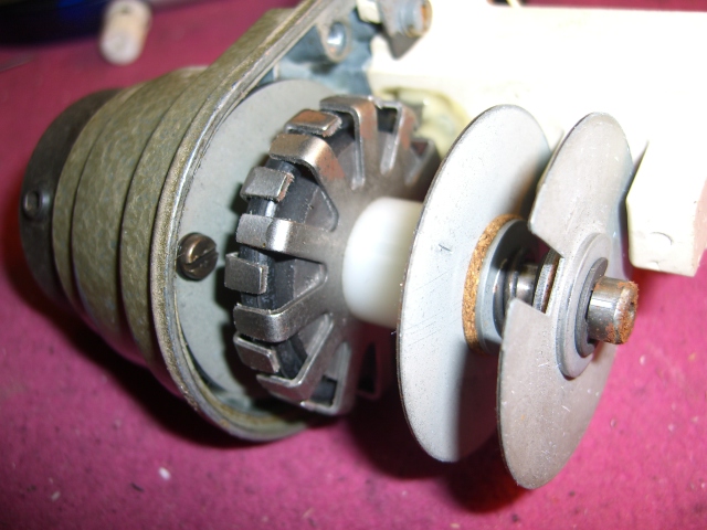

Sziasztok! Varrógép javításban kérnék segítséget. Valószínű, hogy mechanikus a probléma. Ebben az állapotban került hozzánk, kívülről szép, de a tengelye annyira meg van szorulva, hogy meg sem moccan. Nem tudom pontosan mi okozhatja. Ezért egyenlőre konnektorba be sem dugtam.
A Net-en nem találok semmi hasznosat szerelést illetően. Lucznik gyártmány. Aki már szerelt (táska)varrógépet, legyen szíves adjon pár ötletet vagy linket.
Szia! Ez a HE-n Off lesz! A siklócsapágyakat locsolgasd csavarlazítóval/ WD-40-nel.
Ha az előző gazdija étolajjal kenegette, akkor el leszel vele egy darabig
![]() Nem értek hozzá, de amíg kézzel nem tudod forgatni, addig motorosan meg se próbáld! Vannak itt "profik", várd ki a választ. Addig leginkább csak nézegesd (szemrevételezés )...
Egyenlőre köszi megpróbálom. Igazából ez a tengely "hatalmas" erő kifejtésekor sem mozdul meg. Legelőször arra gondoltam, nincs-e ezekben valamiféle "központi fék", csapszeg vagy ilyesmi.
Ebben beleöregedett olaj és rozsda van. A tűrúd kulisszáját, és alul a hurokfogó meghajtását is próbáld megmozdítani. Ha nem lötyög, kezdheted azt is áztatni.
Újra szemre vételeztem és nem teljesen volt beragadva, azért negyed fordulatot mozgott el-vissza a főtengely. Az olaj rengeteget segített, most lazán mozog szinte minden alkatrész. Varrni így már képes sima öltéssel (elvileg).
- Sajnos a Cikk-Cakk állítója továbbra is Közép állásban és Nullá-n van megszorulva. Már csak ez a két kapcsoló, ami egyszerűen nem mozdul és a hozzájuk kapcsolódó "hajtókar" sem. Holnap szétszedem az orsószerkezetet, ha azzal nem javulnak meg a cikk-cakk kapcsolók, akkor passz. Ha van valami más ötlet az olajozáson kívül akkor szívesen veszem. A hozzászólás módosítva: Márc 20, 2013
