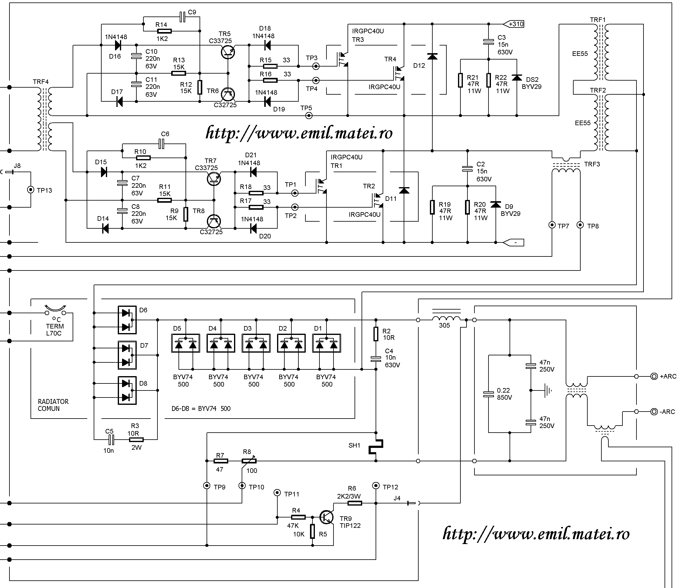

Az enyém sem véletlenül lett trafós, előtte alaposan körbejártam a kérdést. Az IR-el ilyen helyen csak a gond van, bármikor elpusztulhat az IGBT-vel együtt. Nekem a trafó bevált. Azt a soronkénti néhány menetet pedig nem nagy dolog rátekerni. Nézd meg a rajzomat, itt van a topikban (88.oldal).
Van egy rajz, amit a meghajtás miatt tettem el.
Én csak úgy hívom, hogy mesebeli: trafós is, meg nem is: Ha építek, én ilyet építek. A driver-IC-ket meghagyom fénycső-ballasztnak.
Érdekes, de kiváncsi lennék, hogy mit csinál egészen kis kitöltési tényezőknél, meg mit csinál addíg, míg fel nem töltődött a két kondi, ami tulajdonképpen a tápfeszt adja. Alkalmasint megnézem szimulátorban, aztán referálok. Az biztos, hogy nagyon jó lehet ez az elrendezés olyan helyen, ahol mindig 50%-os a kitöltési tényező. ( fázistolós híd )

Elég az a puffermennyiség a primerre? (hacsak nem direkt a feszültségesésre játszol, vagy csak a rajzban spóroltad le?) 1000 µF-es bank kituningolva műanyagkondikkal, bementi fojtóval az tapasztalataim szerint kezd elég lenni oda
![]() Szorosan tekered a trafót, nagyon vastag vezetékkel? Látom teljes hidas ![]() Illetve ami még érdekel, hogy ez a UCC2808 vajon mennyi idő alatt húzza össze a kitöltést? Azonnal, vagy csak a következő négyszögnél? (200ns van az adatlapban, annak lehet-e hinni, hogy tartja a nagyságrendet? "CS to output delay") Nemcsak ehhez a projekthez kérdezem ennek az IC-nek a tulajdonságait. Egyébként tetszik a rajz, egyszerű, váltóáram van benne mégis...

Rajzolhattam volna bele egyet vagy akár négyet is nem ez a lényeg, de ezen valahogy mindenkinek megakad a szeme. A rajz még nem volt teljesen kész csak gyorsan feldobtam (mondhatni lespóroltam). Elvileg nem elég (inkább 4 kéne), gyakorlatilag meg igen. Hogy miért maradt annyi: - Sürgősen kellett már és volt egy darab nyákom amire a két kondi ráfért a harmadik már nem, nem akartam másikat vágni és a dobozhoz is igazodnom kellett. - Végeztem méréseket a 3. kondival, nem javult annyit hogy értelme legyen bennehagyni, ekkora áramra nehezebb őket párhuzamosan kötni a nyákon, ezért mindig az utolsó visz több áramot (lesz melegebb). Pontosan már nem emlékszem de 2 kondival kb. 270V 3-al 275V volt a terhelt egyenfesz. - A használat azt mutatta hogy 90-100A-nél nagyobb áram nekem semmihez sem kell (120-al már inkább vágott mint hegesztett), ezért 100A-ben limitáltam az áramot ami a végfokot is kíméli mert sokáig szeretném még használni. Az UCC szerintem elég gyors, jó választás és nem csak hegesztőhöz.
Nem az igazi... eleve, amíg fel nem tölti a bemeneti jel a 2 db 220 nF-ot, addig nincs gatefesz, vagy csak nagyon kicsi és lassú. Ez idő alatt az IGBT-k analóg üzemben mennek... vagy kibírják a nagy disszipációt, vagy nem. A másik, hogy az igaz, hogy ez csinál negatív feszt is a gate-ekre, de ehhez a trafónak kell szolgáltatnia a feszültséget és ráadásul úgy, hogy az ne mágneseződjön el. Egy olyan trafómeghajtás, mint ami a Maci-ban van, ezt nem tudja, csak rövid ideig. ( nem is erre van kitalálva ) Nem is tudom, mivel lehet ezt úgy meghajtani, hogy a gate-en, ha ki van kapcsolva az IGBT, akkor a teljes kikapcsolás alatt negatív fesz legyen. Igaz, erre nem is nagyon van szükség, mint ahogy arra sem, hogy legyen egyáltalán negatív fesz. Ez talán egészen nagy teljesítményű eszközöknél, nagy feszültségen kellhet, már ha nem nagyon szereti az adott eszköz a nagyon gyors feszültségemelkedést a kollektor-emmitter között kikapcsolásnál.
A másik, hogy ha nagyon rövid a bekapcsolási idő, akkor a kondik nem fognak feltöltődni, aztán megint analógba megy át... A szimuláció eredményében a lila a bemeneti jel ( vagyis a trafó szekunderfeszültsége ), a kék a pozitív "tápfesz", a zöld a negatív "tápfesz", a piros a gatefeszültség.

Felesleges ennyire elbonyolítani. Sima tápegységnél nem kell nagyon gyorsan bekapcsolni az IGBT-ket, tehát a meghajtótrafó is be tudja annyira gyorsan kapcsolni őket, amennyire szükséges. Ebből következik, hogy nem kell a gatemeghajtóknak segédtáp sem. Ebben az orosz megoldásban még meg is növelik rendesen a késleltetéseket azzal, hogy a gatemeghajtókban az emmitterkövetők előtt 3 !!! db CMOS ic-t használnak. Ez legalább 100 ns késleltetést okoz és feleslegesen. Egy miért nem elég? És kis FET-ek lennének úgy, hogy a drainek lógnak össze. Ha nem túl magas a freki ( mondjuk 100 kHz alatt ) akkor még az együttvezetésükből eredő veszteség is kicsi. De még ez is felesleges.
Én nem azt mondom, hogy a Macié tökéletes, mert az is elvi hibás, de a célnak megfelel. Ha te néhányszor 10 kW-ra terveznél, akkor lenne létjogosultsága egy ilyen külön tápról működő gatemeghajtónak, mert az igazán nagy IGBT-knek már nagyon nagy a gate totál töltése és azt már nehézkes lenne feltölteni trafóról. Egyébként, még azt is lehetne, ha mondjuk bifillárisan lenne tekerve a primer és a szekunder. Ekkor nagyon kicsi lenne a szórási induktivitás, tehát lehetne a bekapcsolási áram is viszonylag nagy. A baj ilyenkor ott kezdődik, hogy a trafónak nagy lenne a kapacitása és a főkörből komoly áramok folynának ezen a kapacitáson keresztül a vezérlés felé. Aztán vagy elviseli ezt, vagy hibákat csinál,ami esetleg hazavágja az IGBT-ket. A visszaható kapacitás hatását valóban csökkenti a negatív feszültség a lezárt tranyón, de ez a hatás attól függ, hogy mennyi a kollektorfeszültség emelkedési sebessége. Ez a Maciban úgy van megoldva, hogy jó nagy snubber van ráaggatva a tranyókra, tehát túl gyorsan nem tud emelkedni a feszültség, így nem tud visszakapcsolni az IGBT. Más kérdés, hogy emiatt rendesen melegszenek a snubberellenállások. Erre találták ki a közel veszteségmentes snubbert, persze, azzal is vannak gondok. Az a helyzet, hogy nagyon nem mindegy a főáramköri elrendezés. A gatemeghajtást, a veszteségeket, a keltett RF zavart, hatásfokot, a felhasznált trafó milyensége, darabszáma, stb, mind-mind nagyban befolyásol mindent. Minden összefügg mindennel és nagyon nehéz, - talán nem is lehet - univerzális egységeket kitalálni. Pl: nem mindegy, hogy hova készül a táp. Ha erősítőt hajt meg, akkor nem kell stabilizált fesz. Ilyenkor a legjobb megoldás egy önrezgő kivitel. ( nem driver ic-kre gondolok, mert az már bonyolult ) Ha lehet, akkor legyen ZVS. Ha meg valahova stabilizált táp kell, akkor mérlegelendő, hogy mennyire kell jó hatásfokúnak lennie. Hova megy belőle a meleg. Van e ventillátor? ( nem mindenhol szeretik ) Erre mostanában talán a fázistolós ZVS lehet a legjobb. Ha kis feszültségű a kimenet, akkor szinkronegyenirányítóval. Ha meg hegesztőgép, akkor a Maci főköre, ha elég mondjuk 200 A. Ha több kell, akkor már inkább teljes híd, valami külön ívgyújtóval. Szóval, ezeken lehet törpölni...

Miután trafós a gatemeghajtás, így annak van mágnesezőárama. Egyrészt, annak a tranyónak van a drain-source között egy kapaciátsa, amit a trafó tölt fel, illetve süt ki. Tehát, ha az impedancia, amit a kondi lát kicsi, akkor gyors lesz ennek a tranyónak a kikapcsolása, vagyis a drain-source feszültség gyorsan felmegy. Ha kisebb a terhelés a tranyón, akkor meg lassabb. Egyes gatemeghajtóknak változhat ez a terhelése, aminek az a következménye, hogy a változó élmeredekség miatt változik az egésznek a késleltetési ideje.
Másrészt, vannak kapcsolások, amik kihasználják azt, hogy a kikapcsoláskor a trafóban tárolt mágneses energiát használják ( vagy annak egy részét ) az IGBT-k kikapcsolására, vagy az IGBT-k gate-source-ét rövidrezáró tranyó vezérlésére. A baj ott van, ha ennek a trafónak változik a mágnesezőárama, mert akkor a szekunder oldalon hasznosítható energia is változik. És miután ez pwm, a trafó mágnesezőárama folyamatosan változik. Nincs is baj, ha mondjuk 20...50% kitöltésű jelet kell generálnia, a probléma ott van, amikor egész keskeny impulzust kell csak előállítania. Ekkor alig van valamennyi mágnesezőáram, tehát, a szekunder oldalon szinte semmit sem lehet ebből felhasználni. A következménye az, hogy jóval hosszabb lesz a gatemeghajtás késleltetése kikapcsolásnál, mint nagyobb kitöltésű jeleknél. És, pont akkor lesz nagyobb a késleltetés, amikor nagyon gyorsnak kellene lennie, vagyis, zárlatban. Emiatt (is) túllendül az áram a kimeneten, ahhoz képest, amit az áramszabályozó beállítana. És ezen semmi sem segít, hiába növeljük meg a légrést, hogy mégis legyen mágnesezőáram, ha nagyon keskeny az impulzus, akkor semmit nem ér. Egyébként, az arányok akkor is maradnak, a nagyon keskeny és a széles impulzusok között lesz késleltetési időben legalább egy kettes szorzó. Hát, nem túl szép... ha meg a szekunder oldal nem használja a mágnesezőáram keltette energiát, akkor az áramkör lassú, illetve nem olyan egyszerű, mint az eddigiek. Ennek ellenére, jól működnek ezek az áramkörök, csak nem árt tudni a korlátaika, hogy pl hiába gyors a pwm ic, ha az utánna következő fokozattal már probléma van. Ezért jobbak azok a kapcsolások, ahol a tranyók mindig 50%-os kitöltéssel mennek. Ott egyfajta gatemeghajtás van, mindig ugyanazzal a késleltetéssel, szóval, az konstans. Nyílván, ez a megoldás csak teljes hídban megy, hiszen csak a fázistolós megoldással lehet változtatni a főtrafóra jutó feszültséget.
