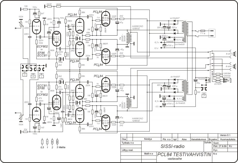

Félreérted a helyzetet. Nem az a gond, hogy kapcsitáp, és nem is dióda probléma van. A gond az, hogy a belinkelt kapcsolási rajzok PPP erősítők, és azokhoz - a működési elvükből kifolyólag - erősítőnként kettő független anódteketcs kell, nem oldható meg egy szekunderről a táplálás (olyan erősítőkhöz megfelel, amelyeknek nem kellenek független anódtekercsek). Elnézést kérek, ha az előző, viccesnek szánt hozzászólásom esetleg "karcosra" sikeredett. Javaslom, tanulmányozd kicsit az illető kapcsolástechnikát, és magad is látni fogod, miért nem jó, ha csak egy szekundered van.
-Bár...most, hogy az első kapcsolást nézegetem, ott nincsen két külön anódtekercs (nekem kell tanulmányoznom a kapcsolástechnikát), ha ez így jól működik, akkor megoldható egy szekunder tekercsről is a táplálás (a rajz szerinti anódfesz megoldással), jó lehet hozzá az illető kapcsitáp, ha eléggé terhelhető. Csöves egyenirányításnál nem okoz gondot a kapcsitáp frekvenciája.

A viccesnek szánt hozzászólásodat tényleg férreértettem. Tanulmányoztam a kapcsolásokat, és az egyik kapcsolásban csak egy anódtekercs van. Ezért gondoltam arra, hogy valahogy meg lehetne oldani, hogy a "plazmás" tápról üzemeltessem... A fűtésnek pont meglenne a 15V (3.5A), a 6.3V és a 30V is könnyen megoldható, anódnak jelen pillanatban 185-215V (1.5A) van. Arra gondoltam, hogy a trafóról "lehúzom" a nagyfrekis feszt és azt a mellékelt rajz tápjához hasonlóan egyenirányítom. Megfelelő diódák hiányában csak PY88-at tudnék felhasználni. Viccelődés nélkül! Járható ez az út?
Igen, erre gondoltam én is (az előbb már próbáltam korrigálni). Ha a kapcsolás jól működik ezzel a táppal, megoldhatónak látszik, érdemes lehet kipróbálni. Kapcsitáp trafójának jelalakja kényes pont lehet.

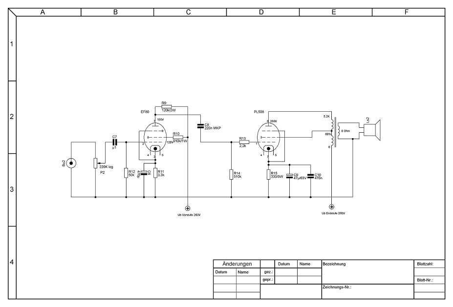

Üdv újra mindenkinek. Régen írtam már.. de csak most lett kész a kimenőm. Talán emlékeztek, a PL508 at csinálom, mellékelem a kapcsolást, hogy mindenki felidézhesse a dolgot. Szeretném a segítségeteket kérni, mert minden lehetséges hiba előjött ami csak lehet... 1.: búgó... jelentős a búgás, méghozzá nagyon. Körübelüli effektívre megmértem a kimenőn lévő feszültségeket alaphelyzetben(semmilyen hangforrás nem volt rákötve a jószágra): a jobb oldalsó kimenő primerén 33,2V effektív van, ez azt jelenti, hogy a hangszórón, megközelítőleg 800mV, a bal oldalon viszont csak 17,3V eff. a primer és kb 400mV, nagyon hangosan búg a cucc... a másik számomra érthetetlen dolog az volt, hogy a katódáramik sem egyeznek... jobboldalon 88,5 a bal oldalon 82,4mA... ( a kimenőket összehasonlítottam, a tekercsek egyenáramú ellenállásai között mindössze 1 Ohm eltérés van, az illesztésük megegyezik, kb +-0.1-el tér csak el. Viszont aggaszt a végcsövek minősége, az egyiken tungsram jelölés van, gyárinak tűnt mikor szereztem, de sosem lehet tudni... a másik pedig jelölés nélküli eléggé ramaty kinézetű... a gittert felülvizsgálva pedig ha jól létom mind a kettő bomlik... ami ugye nem jó jel... másrészt aggaszt a kapcsolás félrevezetése, mivel a táp kimenetén 260V ot írnak, de ha az ember belegondol akkor mitől is lenne anniy, mikor 260V váltó a bemenet? (a táp kimenete nálam 358V terheletlenül amikor rákapcsolom az erősítőt akkor 318V ra leesik... az 40V nemtudom, hogy ez normális-e... a tekercsnél mértem AC fogyasztást 210mA körül volt (nem változott)). Ezeken kívül előjön a torzítás is ami nagyon nem tetszik, viszont megint belegondolhatunk a csövek kondíciójába... viszont a végcsöveket lehet, hogy pont az hajtja szét hogy a bemenet nem 260 hanem 318V, próbáltam kisebb feszről is még jobban torzított... a harmadik pedig az, hogy halk az egész közel sem ad ki 4W-ot.. sőt még 1W-ot sem... viszont ez valószínűleg az én hibám lesz, telefonról próbálgattam, így a bemeneti jel kb 120-130mV, ugye szabványban 775mV a hangtechnikai bemenet, habár euz nemtudom menniyre igaz a valóságban, pl CD játszó kimenete mekkora effektívet ad maximum... Viszon az a lényeg, hogy szeretném, ha ez a cucc működne, úgyhogy kérném a segítségeteket, tudom kicsit sok most ez az infó így egyszerre, de remélem, hogy tudtok segíteni... másik esetleg fontos lehet, NYÁK os a panel, és a két oldal egy nyákon van, köuzös a test, és egy tápról meg a táp kimenete van párhuzamosítva. Előre is köszönöm.
12 W disszipációjú csőnek sok a 25-30 W disszipáció (akkora anódáramot kell beállítani, hogy ne legyen nagyobb a disszipáció a megengedettnél, ez 40 mA környékén lesz). Vagy nincs rácslevezetője a PL508-aknak, vagy átvezet a csatolókondi a rácsán, vagy nagyobb katódellnállás kell neki. Számos hiba lehet, a legkisebb valószínűségű, hogy rosszak a csövek, legnagyobb, hogy szerelési hibák vannak. A tápfesz jó, a kapcsolás jó, a nyugalmi áramokat be kell állítani (katódellenállással), még párbaválogatott csöveknél sem mindig egyforma.
Rendben, tehát akkor lehet hogy más lesz az ellenállás értéke is a csöveknél, mármint lehet, hogy az egyik csőnél 680 Ohm a másoknál meg 470?(csak mondtam két értéket gondolkodás nélkül) de mindkettőnek ugyanakkora áramot kb 40mA-t próbáljak meg belőni? Köszönöm.
