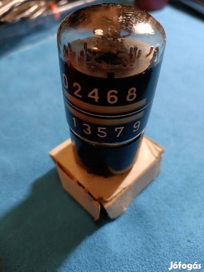

Az E1T egy figyelemre méltó cső.
Először is ez egy miniatűr katódsugárcső Pierce elektronágyúval, két terelőlappal és egy fluoreszkáló képernyővel.
Ha az eltérítő lemezeken a feszültséget változtatják, az elektronsugár átpásztázza a fluoreszkáló képernyőt, amely megvilágítja az egyik zöld ablakot a számok mellett.
De ez több, mint egy jelzőeszköz, például egy nixie vagy numitron cső.
Az E1T nem csak jelző, hanem számláló is!
Anélkül, hogy külső aktív komponensekre lenne szükség, akár 40 kHz-es frekvenciával is képes számolni az impulzusokat, míg az 1 MHz-ig terjedő számlálási sebességet laboratóriumi körülmények között igazolták.
Tehát a mai nyelven a cső 3,5 bites memóriát tartalmaz.
Az emléket nagyon okos módon valósítják meg.
A Philips kutatói egy résnyílású képernyőt helyeztek el az elektronsugár útjába, közvetlenül a fluoreszkáló képernyő elé.
Amikor a sugár áthalad egy résen, az egyik szám világít, bár csak nagyon kevés áram folyik át a nyíláson.
Ha azonban a nyaláb két rés között eléri a képernyőt, a teljes köteg áramot a képernyő viszi
