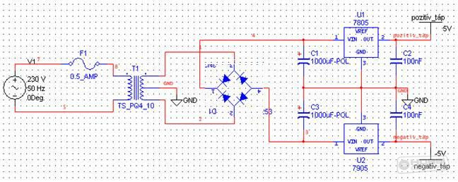

Íme egy szimmetrikus tápegység:
Ugyan ez stabilizálva:
