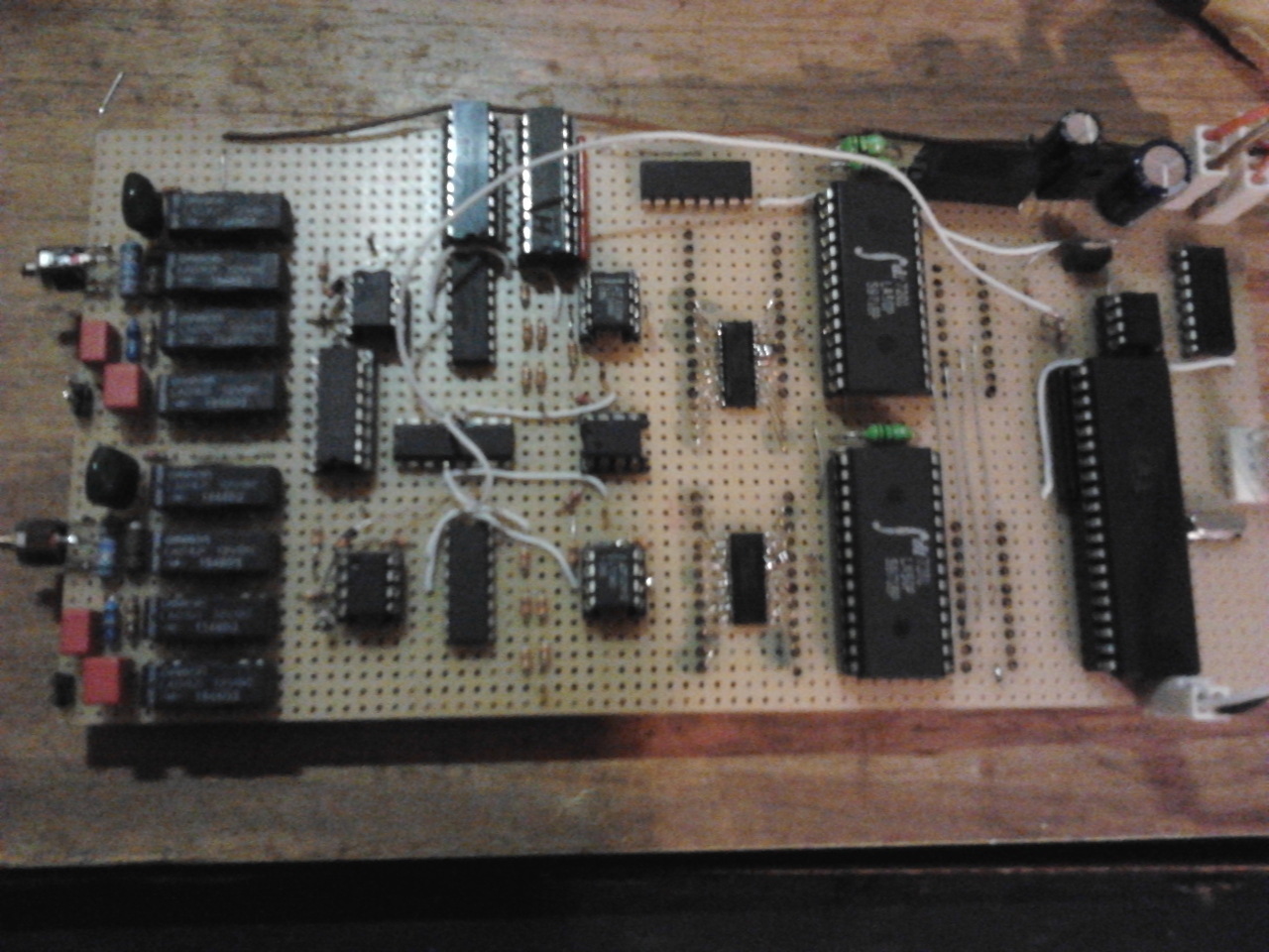

Még egy kép lemaradt próba panelon készült, bár a zaj néhol nagyobb mint a +-1 bit de attól működik, az analóg földet a panel alján pl 5x1mm réz fazon huzal köti össze, a bemeneten még csak LF356 jfet IC van de ezt ki kell még cserélni gyorsabbra LF357 vagy jobbra de azt nem kaptam.
Esetleg ha készen lesz és érdekel valakit akkor fel szeretném ide tenni a cikkekhez rendesen lerajzolva és a spin programmal de nyákterv nélkül.

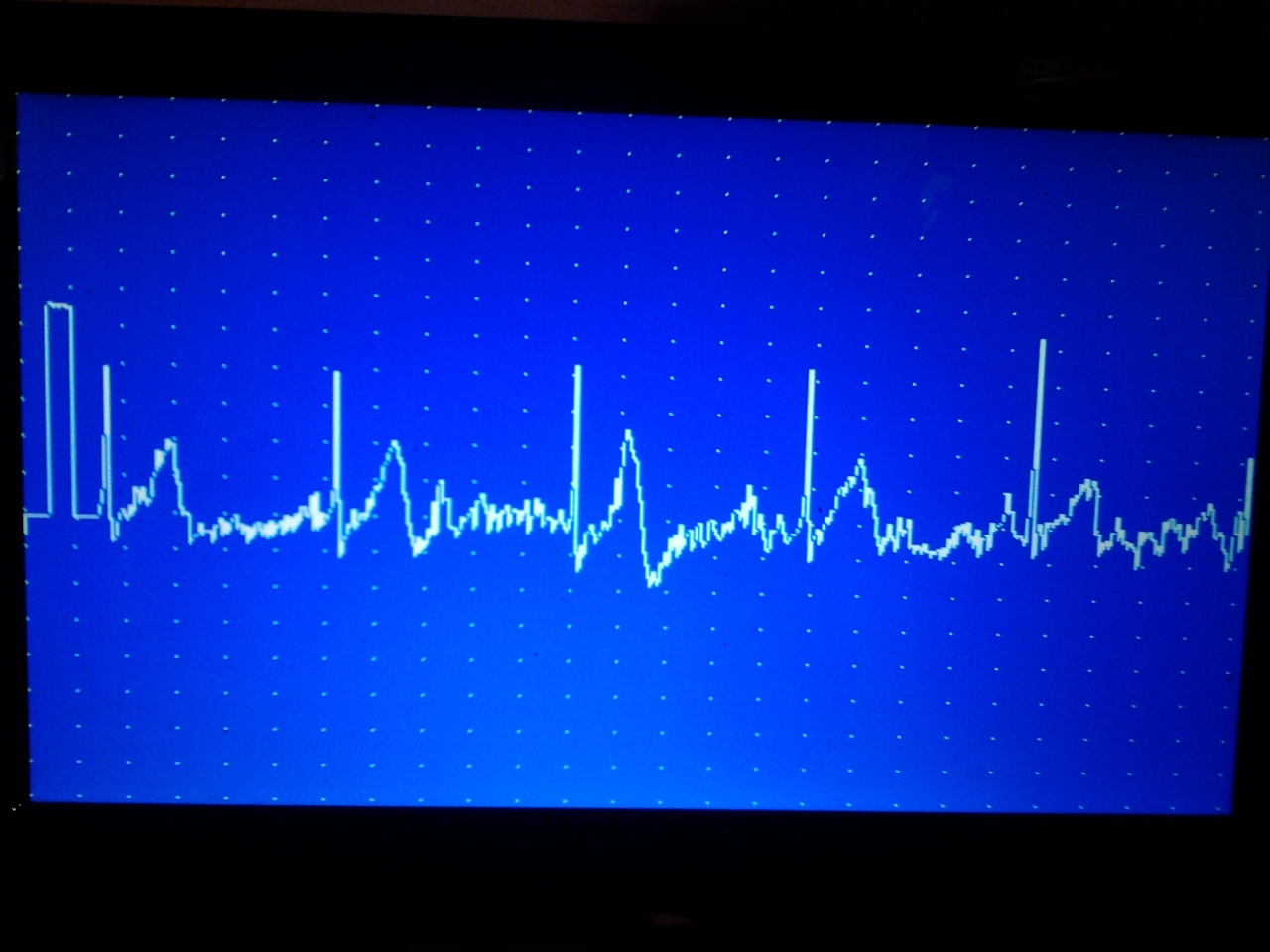

Közben elkészült egy Propeller csip alapú oszcilloszkóp speciális változata egy 4 végtagi elektródás 6 csatornás ( I, II, II, aVR, aVL, aVF) EKG készülék, ez VGA kimenetre dolgozik.

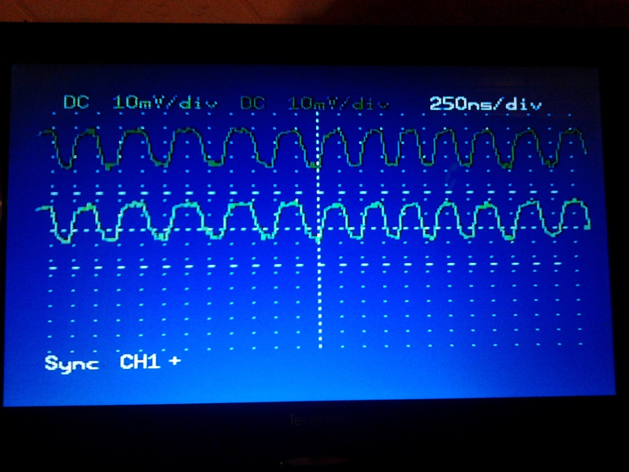

Viszont ami eddig sikerült:
2 csatorna
3 durva és 2 finom lépésben menuből állítható érzékenység 10mV / div 5V/div, AC/DC kapcsolás szintén menüből
Offszet menüből állíthatóan
250ns/div től 10ms / div sebesség max. 40MS/s
Fel vagy lefutó élre triggerelés mindkét csatornáról választhatóan, a szint is választható a képernyőn látható
Külön avr mikrokontroller segítségével videójel sor triggerelés kiválaszthatóan digitális potival
A triggerelés előtt 0 tól 30 minta láthatóságának állítása trigger pont látható a képernyőn.
Run / Stop mód így kimerevítve látható a jel
Ami nem sikerült:
Az eredetileg graphics.spin helyett a az obex-ről letöltött sdm_graphics_xor.spin kellett használni mert a több kódméret után fagyott csak le, de jobb a felbontása 320x240.
Viszont a dupla bufferelést még nem tudtam beállítani így villódzik a kép, a kirajzolás xor művelettel történik, azaz először kirajzolom a jelet majd ha mégegyszer akkor letörli a képernyőt, ezt kellene megoldani hogy amint törölt már rajzol is a képre egy két pixellel hátrébb.
Alacsony képernyő frissítés 2 frame / másodperc de ez nem növelhető szerintem
Több kódmérettel már a kurzor is megírható és más egyebek, meg nagyobb FIFO RAM kezelhető lenne a jelenlegi 2x512byte helyett.

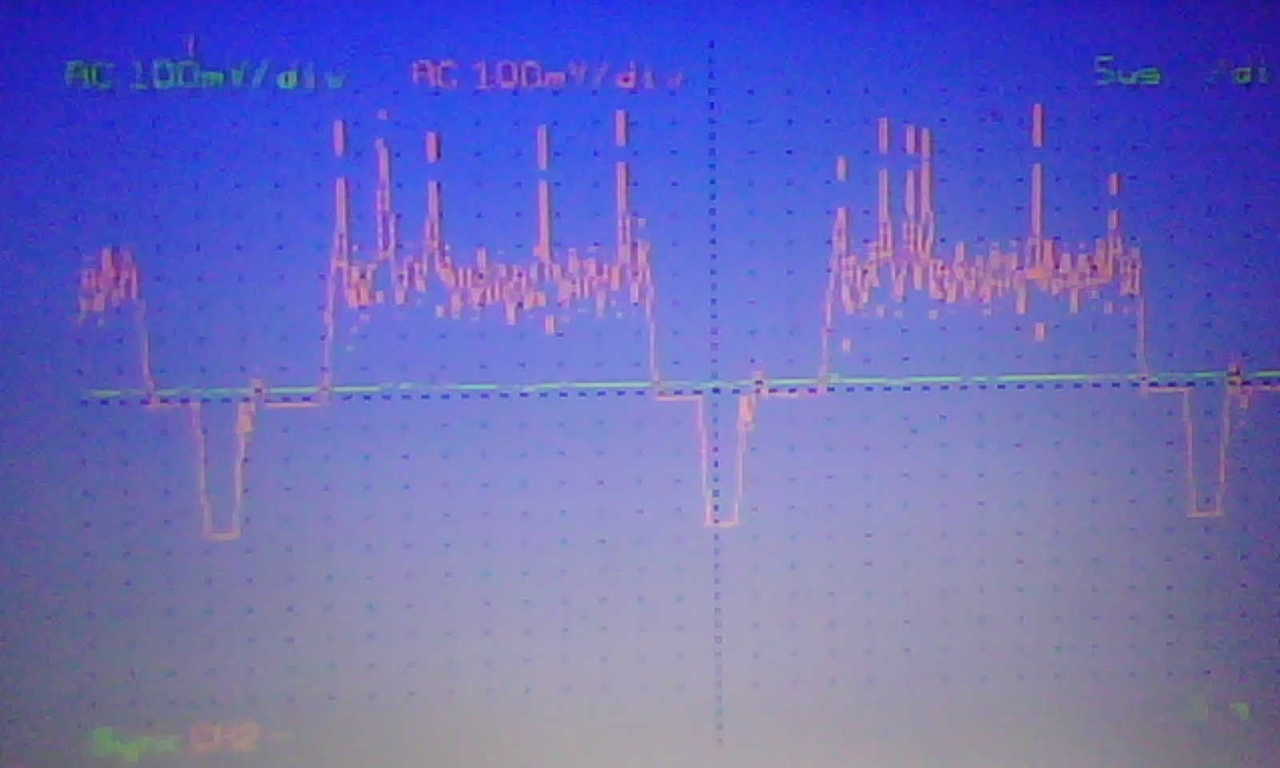

Itt van pár kép egy videójel 534. sora hogyan látható.
A videót a videójelről majd felteszem másová mert nem fér el.

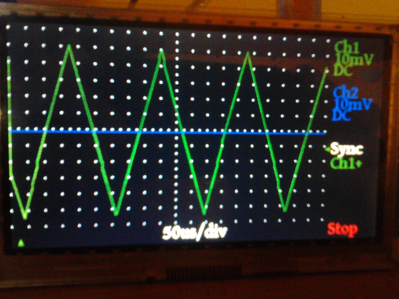

A Propeller csippes szkóp zsákutca lett, de készül az új PIC32-vel, 480x272 pixeles TFT, kapacitív toucs panellel. Egyenlőre még csak AD konverter van rajta egy 74HC241 segítségével tolom be a 8 bites adatokat 2x4 biten mert a 100 lábas PIC-en már nem maradt elég láb , a külső RAM memória még nincs csatlakoztatva mert új panelt kell készítenem, a Propeller csip ebben csak segéd szerepet kap, I/O bővítés és órajel előállítás amire nagyon alkalmas, mivel kétfázisú órajelet is lehet vele létrehozni így egy csatornára lehet el tudnám érni a 40 helyett a 100MS/s mintavételezési sebességet.
Egy kép, a fénykép túlexponált a "sugár" mindössze 1 pixel széles.

(#) killbill válasza GPeti1977 hozzászólására (») Jan 17, 2015 /
Hogyan fog a pic 100MS/s jelet feldolgozni?
(#) GPeti1977 válasza killbill hozzászólására (») Jan 17, 2015 /
Az sehogy. Külső órajel ram ba beirja az értékeket amint megtelik a pic kiolvassa amilyen sebességgel tudja.
