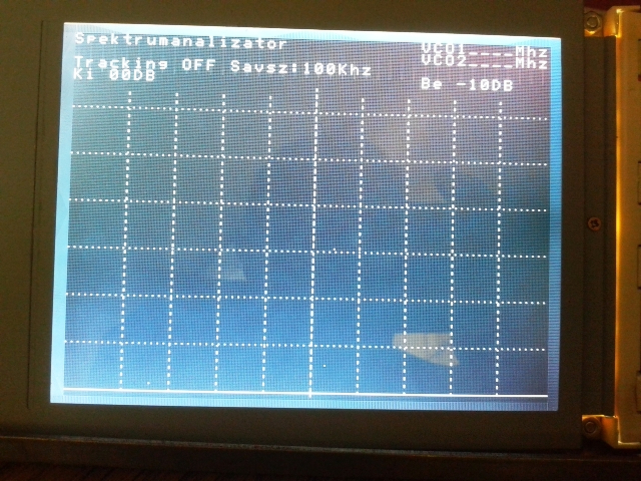

(#) BESENYII hozzászólása Okt 31, 2014 /
Köszönöm az ötleteket!
Már a meglévő 320*240 pixeles LCD-t szeretném használni, megépítettem
ezt a műszert Ennek lenne a kijelzője.
Részben már működik az LCD van raszterháló, megy a karakteres kiírás csak oszcilloszkópként nem tudom összehozni. Nem kellene sok Mhz-et tudnia, csak mint korábban írtam; egyszerre írja a kijelzőt. De gondolom mind így működik ami az AD értékét memóriába írja, majd ha megvan a 320 oszlop akkor küldi a kijelzőre. Itt van a jelenlegi program C18-ban pic18f4550-re, ahol tartok.
Vannak fentebb jó megoldások, a megépítéssel nem lenne gondom csak a programírás döcög.

(#) killbill válasza BESENYII hozzászólására (») Okt 31, 2014 /
Minden elismeresem, ha ezt megepitetted. A hideg raz ezektol a gigahertzektol...
Nomost, a kerdes az, hogy mekkora a sweep time es ekozben hany mintat szeretnel venni? Ha 20ms alatt akarsz 320 mintat venni, az 16 kHz mintavetelezes. Nem tudom, hogy ez ezzel a PIC-cel megoldhato-e. A sweep generatorod ad egy trigger jelet, ennek hatasara preciz (timeres) idozitessel letarolod a 320 mintat a memoriaba. Most hirtelen azt mondom, hogy az egesz merest interruptbol oldanam meg, hogy ne legyen jitteres. A trigger is interruptot kerne (EXT INT), es utana a mintavetelezes is (timer int). Es persze meg kerdes marad, hogy mennyire pontos a sweep generator, azaz mekkora a drift-je. Ha idovel, homerseklettel elmaszik, akkor az egesz nem er semmit.
Ha megvan a 320 minta, akkor "csak" meg kell jeleniteni. Persze nem olyan egyszeru, mert az elozo gorbet le kell szedni a LCD-rol. Vagy torlod az egesz kijelzot, ami villogni fog, vagy tobb frame-et hasznalsz es cserelgeted oket, de tartok tole, hogy csak egy frame-et tudsz kezelni. De meg ugy is lassu lesz. Esetleg meg lehet egy megoldas: ket memoriaterulet van a 320 mintanak, es felvaltva, hol ebbe, hol abba tarolsz. Igy, mindig megvan az elozo gorbe is, meg az uj is. Ez azert jo, mert akkor a regi gorbet konnyen tudod torolni, nem az egesz kijelzot kell torolni, csak a 320 pontot. Persze figyelni kell, hogy a racsot es a tobbi szoveget ne torold... Nem is olyan egyszeru.
Esetleg, ha szepet akarsz csinalni, akkor erdemes vonalakkal osszekotni az egyes pontokat. Ha vonalazas is van, akkor szinte biztos, hogy lassu lesz ezzel a mikrokontrollerrel. Szerintem gyenge bele egy 8 bites mikrokontroller. Meg akkor is, ha olcso dologrol beszelunk. Ma mar egy 50 MHz-es Cortex-M0 uC 800Ft..
Jo nagy faba vagtad a fejszedet. Kivancsi vagyok, hogy mi lesz az eredmeny. Egyszer Ferenc baratom feltett itt egy FPGA-s megoldast ilyesmihez. Lehet, hogy erdemes megkerdezni tole. Megprobalok utanajarni.
