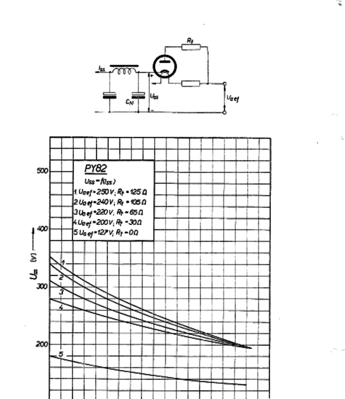

(#) TL54 hozzászólása Aug 8, 2017
Erősítőm tápegységét PY82-vel építeném meg.
Látom a cső adatlapján,hogy egy soros ellenállást kell beépítenem,ami az esetemben 125 Ohm.
Okoz valami galibát,ha elhagyom ezt az ellenállást?
Az anódfeszültséget transzformátor állítja elő (250V). A cső terhelése a határérték felénél is kisebb lesz Kb:70mA.
(#) Orbán József válasza TL54 hozzászólására (») Aug 8, 2017
„Okoz valami galibát,ha elhagyom ezt az ellenállást?”
Az ellenállás lehet a trafó szekunder ellenállása is, vagy kiegészítendő az ajánlott soros értékre..
Egyébként az ajánlott szűrőelkó töltőárama károsítja a csövet.
(#) Cinema válasza TL54 hozzászólására (») Aug 8, 2017
Fölösleges ilyen csöves egyenirányítóval próbálkozni, valaki nyilván isteníti ezt a megoldást(nincs magánál), de egyrészt értelmetlen megoldás, másrészt nem lesz sok öröm benne, meg egyébként is, csőtemető
(4db Graetz hídban?), csőrongáló megoldás. A rajz is hibás.
Előerősítőhöz megfelel az EZ80, EZ90, EZ81, vagy ezek megfelelői, ezek ugyanis kettős-dióda felépítésű egyenirányító csövek és kiválóak a feladatra, míg az emlegetett PY, EY meg a hasonló csövek nem erre valók.
Kísérletezni lehet, de csodát ne várjon senki, sem pedig szebb, jobb hangzást, mert nem ezeken múlik.

(#) TL54 hozzászólása Aug 9, 2017
Rendben.
Igazából a kérdésemre érdemi választ nem kaptam.
Előkotrom a régi könyveimet, talán azokból tudok okosodni (ami ugye sosem késő).
A csatolt kép a Tesla (1959) gyári katalógus egyik oldala, de ugyan ezeket az adatokat hozza a Philips adatlap. Ezek a gyárak szerintem a világ legrégebbi elektronikai alkatrészgyárai közé tartoznak és valószínű,hogy a PY82-t is évtizedeken keresztül ontották.
Ezeknek a tükrében a „A rajz is hibás” szösszenet szerintem hasít………….
