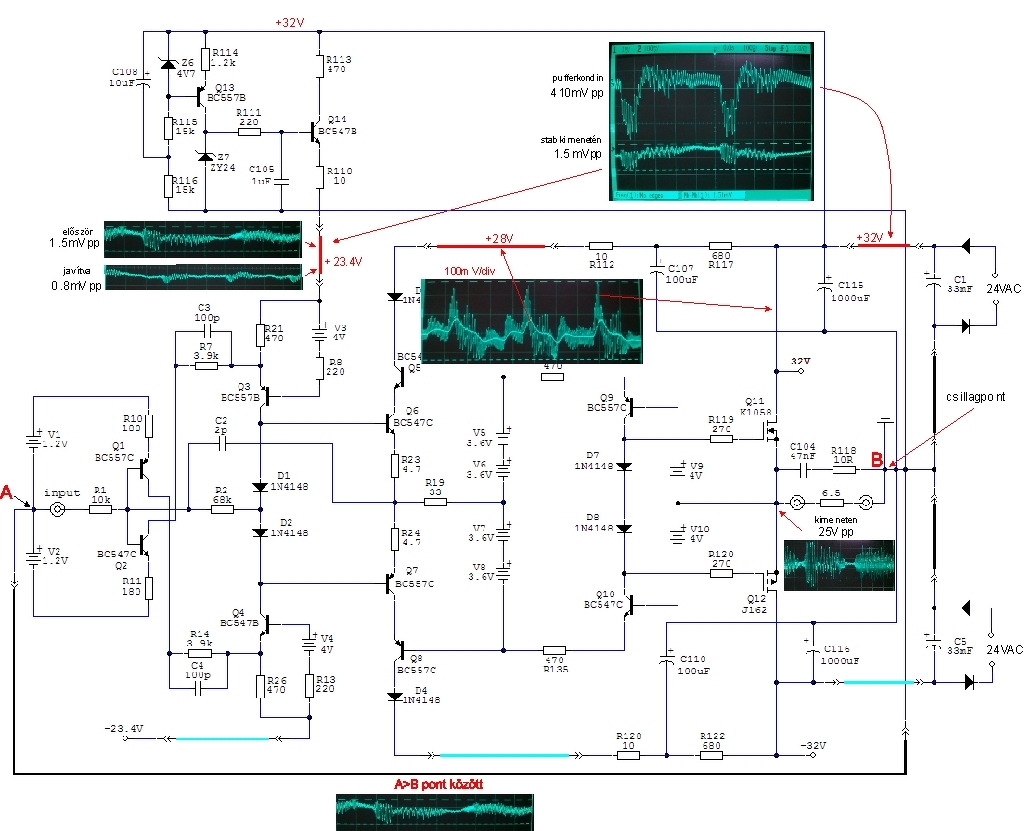

Mutatom az evolúciót. Egész végig szinte csak a 24V-os stabilizátorral küzdöttem. Szerintem ez volt a harmadik legfontosabb dolog ami hatással volt a végfok hangjára... a trafó és a pufferkondik kb. ugyanennyit nyomtak a latba. A többi már csak amolyan finomhangolásnak számított... részletkérdés. Kapcsolás > nyákterv/vezetékezés > tápegység. Ennek a három dolognak kell egyensúlyban lennie... szerintem.

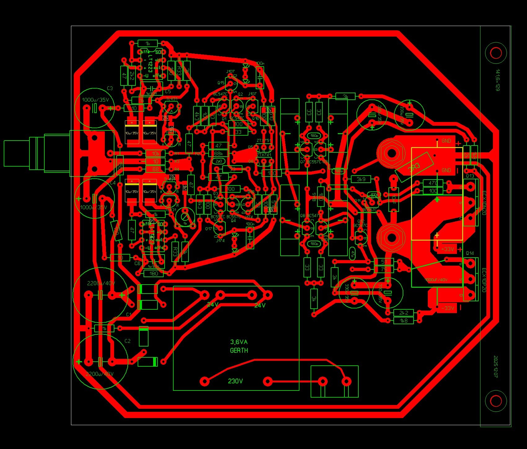

(#) Karesz 50 válasza Karesz 50 hozzászólására (») Dec 6, 2025 / 3
Majdnem készen is van a kísérleti nyák...

(#) Karesz 50 válasza tothbela hozzászólására (») Dec 6, 2025 /
Nem voltam ma gép előtt. Úgy láttam a szimulátorban, hogy a tápszűrő kondinak nincs alsó határfrekvenciája. Mindig tartja a 90 fokos fáziskésést, frekvenciától függetlenül. De még utána kell járni ennek a dolognak, nem akarok hülyeséget írni.

(#) Karesz 50 válasza tothbela hozzászólására (») Dec 7, 2025 /
Ezt a CRC szűrést azért ketté kell választani. Az egyik része a tápfeszültség szűrése, ami nem egy bonyolult dolog. Ebben az egyszerű példában van 10mVpp "brumm" a tápsínban és az RC tag 60 dB-t csillapít 1kHz-en. Állandó kimeneti áramnál (áramgenerátoros terhelés mellett) ez egy fix érték.
Erre a "brummra" modulálódik rá a kimeneti árammal arányos "zavarjel", aminek van egy másik időállandója 2.3 mHz-en. Ennek van 0.01 Hz-től felfelé -90 fok fázistolása. Nem tudom ez mennyire számít bele/rontja le a hangminőséget, mert nagyon kicsi feszültség elvileg és akár el is hanyagolhatnánk.
De mutatok (újra) néhány mérést az Aloháról. Elég rettenetes és van min szörnyülködni.
Számolgatunk, meg szimulálgatunk itt mindenféle CMRR-eket, meg PSRR-ereket, meg hogy 1pmm a THD. De, hogy valójában mi történik, milyen folyamatok zajlanak le egy erősítő "belsejében" zenei jellel, azt csak találgatni tudjuk és a legvégén csak a fülünkkel halljuk.
Azt gondolom mindent el kell követni a zavarjelek minimalizálásának érdekében és nem túlzás beletenni a 100 MHz-es opampot a tápegységbe, ha ez kell ahhoz, hogy szkópon csak egy vízszintes vonal legyen 1mV/osztásnál. Persze mindig akadnak váratlan helyzetek, nem várt gerjedések, földhurkok, stb... Ezért kerül mondjuk 50-150 millióba egy Dartzeel, vagy Kharma, MBL... Rengeteg tudás kell(-ene) egy "tökéletes" végfok megalkotásához, azt kell megfizetni, nem az alkatrészeket. Tud zongorázni? Nem. És ha megfizetem?
(#) mcc válasza Karesz 50 hozzászólására (») Dec 7, 2025 /
Számomra csak az érdekes, hogy nem nagyon látok olyat, hogy az RC tag ellenállása ennyire nagy lenne. Tipikusan 10-22ohm az érték. Saját tapasztalatom szerint (V4) 100ohmmal már megjelenik egy "belassul az erősítő" érzés. Fene tudja mi okozza, amikor a feszülségerősítő fokozatok áramfelvétele közel konstans.
(#) Karesz 50 válasza mcc hozzászólására (») Dec 7, 2025 /
Ha azt a CAM4323 fotót megnézed -egymáson van a két sugár- a pufferkodi és a bootstrap feszültségesése. Talán az a jó beállítás. A dobütéssel együtt lebeg a bootstrap fesz. de a hangfrekit kiszűri. Ezt a "belassulás érzést" már én is hallottam erősítőkön, olyan "elkenődött" basszus formájában.
Nem tudom baj-e ha ennyire nagy az időállandó. Most az LT1223-ra bíztam mindent és annak nem túl jó a PSRR-je (a kis hurokerősítés miatt). Lehet kísérletezni kell majd vele.
„Most az LT1223-ra bíztam mindent és annak nem túl jó a PSRR-je (a kis hurokerősítés miatt). Lehet kísérletezni kell majd vele.”
Csinálj neki egy stabil 24V-os tápot, 78L24-el. Kicsi olcsó, csendes.
Úgy értettem azzal kell majd kísérletezni, hogy belassul-e a táp a 150R/1mF szűrésből adódó 1Hz-es töréspont miatt.
A szimulátor csak akkor mutat brummot az LT kimenetén ha C1-4-et a tizedére csökkentem.
Az eredeti értékekkel a stab kimenetén van 0.3 uVpp brumm, a VAS kimenetén pedig 0.3 nVpp.
Mit kell ezen még csökkenteni?

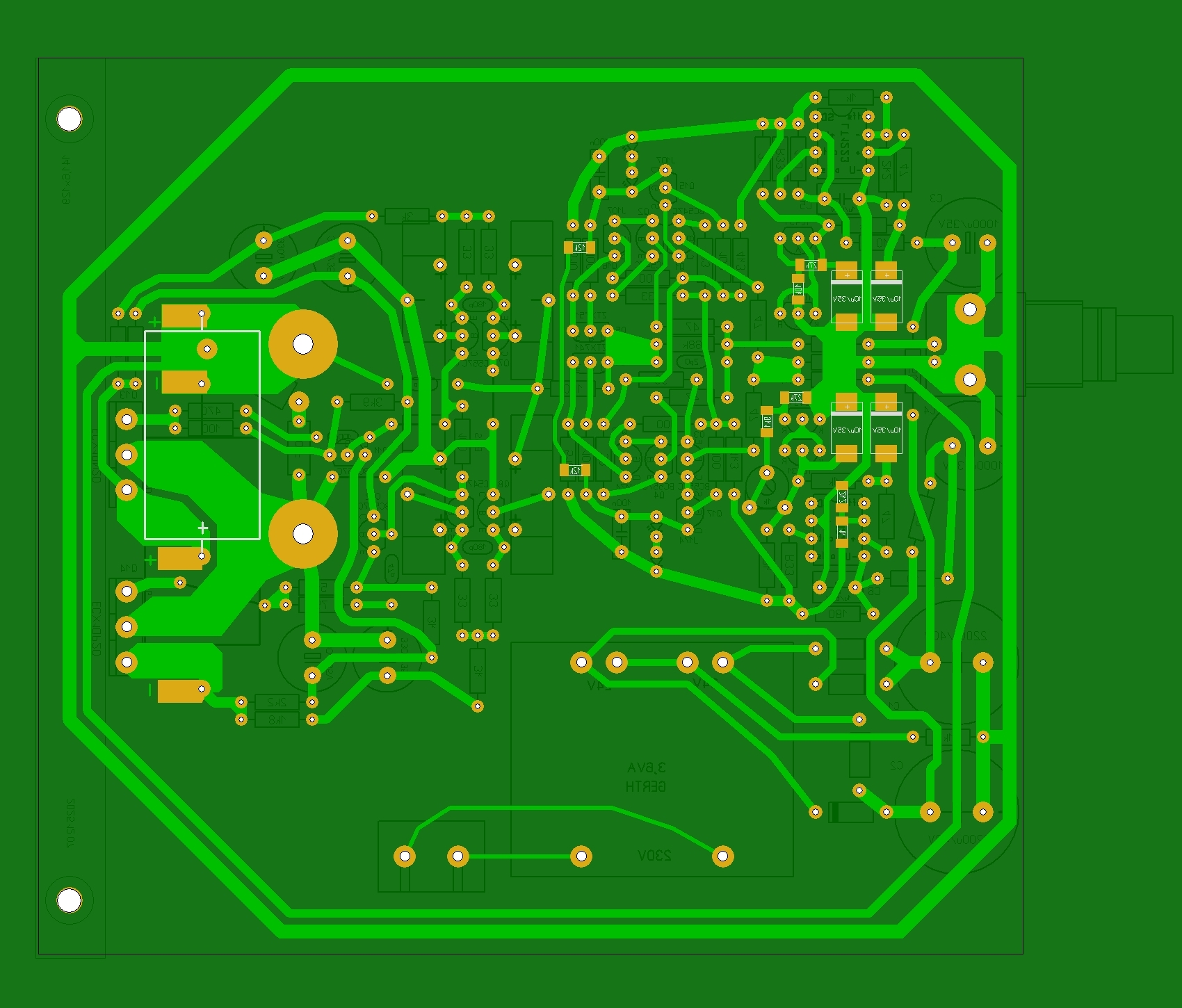

Azt hiszem ezt a kapcsolást már nem fogom piszkálni (és a nyákterv is készen van hozzá). Majd játszok valami mással tavaszig. És nem is akarok többet kipréselni belőle 20 W-nál... maradjon benne az a 10-12 V veszteség, viszont cserébe nem csökken le a végfetek meredeksége és transzkonduktanciája. Egy nagy teljesítményű végfok tervezéséhez egészen másként kell hozzáállni, de nekem nincs szükségem ennél többre.
Természetesen a szimulátor is mutatja a táp "beszakadását", de ezzel együtt mutatta azt a 1-2ppm THD-t (már nem emlékszem pontosan mennyi volt). És a mostani Alohát is napi rendszerességgel hallgatjuk, nem mondom, hogy ha nagyon akarok nem találok benne hibát, de a lemezeim 90%-a jól szól vele. Simán ellennék ezzel a végfokkal is életem végéig, nem ez a leggyengébb láncszem a rendszeremben... csak hát hajt a vérem, amint már ezt többször leírtam.
Még finomítottam a nyákterven is, de egyelőre marad ilyen csúnya az elrendezés.

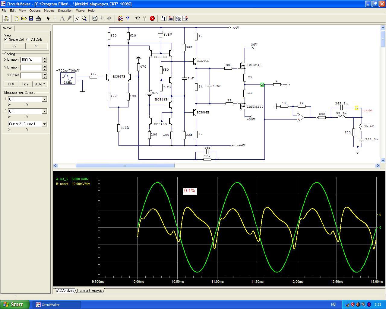

Szóval... újra megnéztem a játékizét szimulátorban, előkotortam a méréseit és a fotóját (Bandinál még mindig megvan ez a deszkamodell és szól is). Erről meg eszembe jutott, hogy akkoriban voltunk látogatóban apámnál és az asszony addig dicsekedett a játékizével, hogy két testvérem eljött meghallgatni. Hozták magukkal a kedvenc Tankcsapdájukat, Pokolgép meg Hobo. Iszonyatosan rosszul szóltak. Meg is állapították, hogy a kocsiban jobb hallgatni. Hát... elég nagy égés volt, minek szépíteném a dolgot. Csak amiatt tartok néhány ilyen gyalázatos zenét, hogy időnként megnézzem hol tartok most. Majd a nyáron megmondják ha jönnek egy kis tanyasi levegőt szívni (meg van beszélve egy bográcsos buli).
Szóval... itt vannak a játékizé izéi. Segédtáp CRC szűrővel. Teflon szigetelésű színezüst hangszóró vezeték. A THD valamivel kisebb, mint az Aloháé. Ez is azt igazolja, hogy a THD semmit nem jelent, semmi köze a hangminőséghez. A hibakorrekció nem biztos, hogy javít bármin is... szerintem inkább ront. Legalábbis ahogy a játékizében van, az úgy nagyon nem van jól. Akkor most mi számít? Kizárásos alapon az marad, hogy maga a kapcsolástechnika a legeslegfontosabb, aztán már csak jól kell kivitelezni mindent a gyakorlatban.
És ha ezeket a dolgokat tárgyilagosan szemlélem, megint az jön ki, hogy az új Aloha vagy jobban fog szólni a mostaninál, vagy nem. Néha tényleg úgy érzem, hogy ez az egész olyan "vaktyúk is talál szemet" alapon működik. Nincs igazi tudás mögötte. Ma ilyen pesszimista lábbal keltem : )
(#) tothbela válasza Karesz 50 hozzászólására (») Dec 8, 2025 1 /
Lecsupaszítottam a kapcsolást valami egyszerűre, hogy látható legyen a hibajavító hatása. Próbáltam úgy belőni, hogy ne kelljen átmennie rajta a jelnek. Így el lehet érni, hogy ha ha elfogy a lendület, akkor az a hasznos jelben ne jelenjen meg. Úgy is nevezhetnénk, hogy : AC szervó.
Az első képen az integrátor kondenzátorának értékét változtattam 100pF és 1nF között, aminek a hatása jól látszik az eredményen.
Második képen a tápelnyomás látszik a frekvencia függvényében. Olyan mint amilyen. Az lenne a lényeg, 10kHz kürül már ne szóljon bele a hangba. Ott engedje szárnyalni a nyers magot.

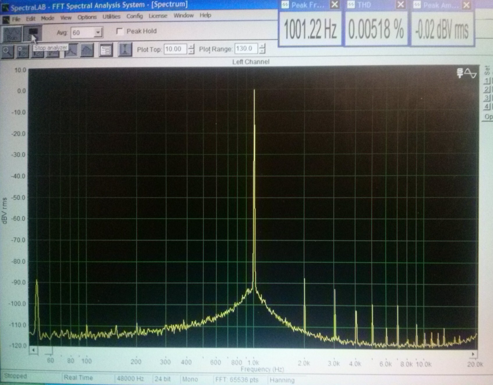

(#) Skori hozzászólása Dec 15, 2025 /
AB osztály - deszkamodell
Sziasztok! Kicsit elszakadva a szimulátortól, egy újabb deszkamodell készült TG barátom jóvoltából a korábban kitalált, földelt kimenetű, AB osztályú erősítő működési elvét csiszolgatva. Még az áramlimit nincs ráhekkelve a panelre, (van rá elméleti ölet, hogy ne növelje a torzítást - de majd a gyakorlatban kiderül, hogy így ban-e).
Ez a deszkamodell kapott hűtőbordát, így 100W feletti teljesítménynél is le lehetett mérni a torzítását (pontosabban inkább THD+N). A méréskor a legnagyobb kivezérlés 30V RMS (42,2vpeak), az erősítő ±45V-ra beállított labortápokról működött. A torzításmérés Audio Precision mérőrendszerrel történt.
Gyakorlatilag a teljes HF sávban 0,0004% alatti torzítást produkált a végfok 8Ω-os műterheléssel vizsgálva.
