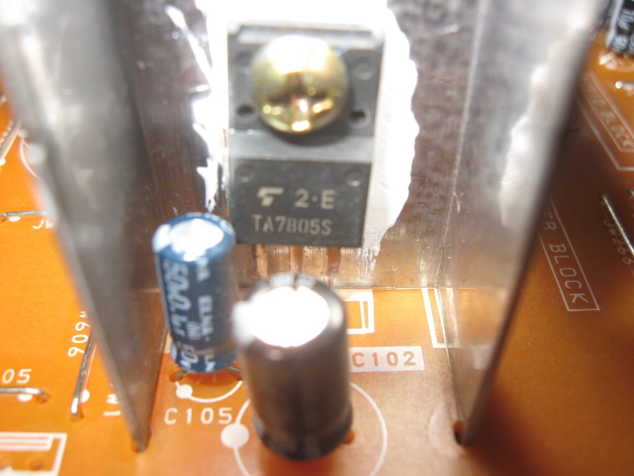

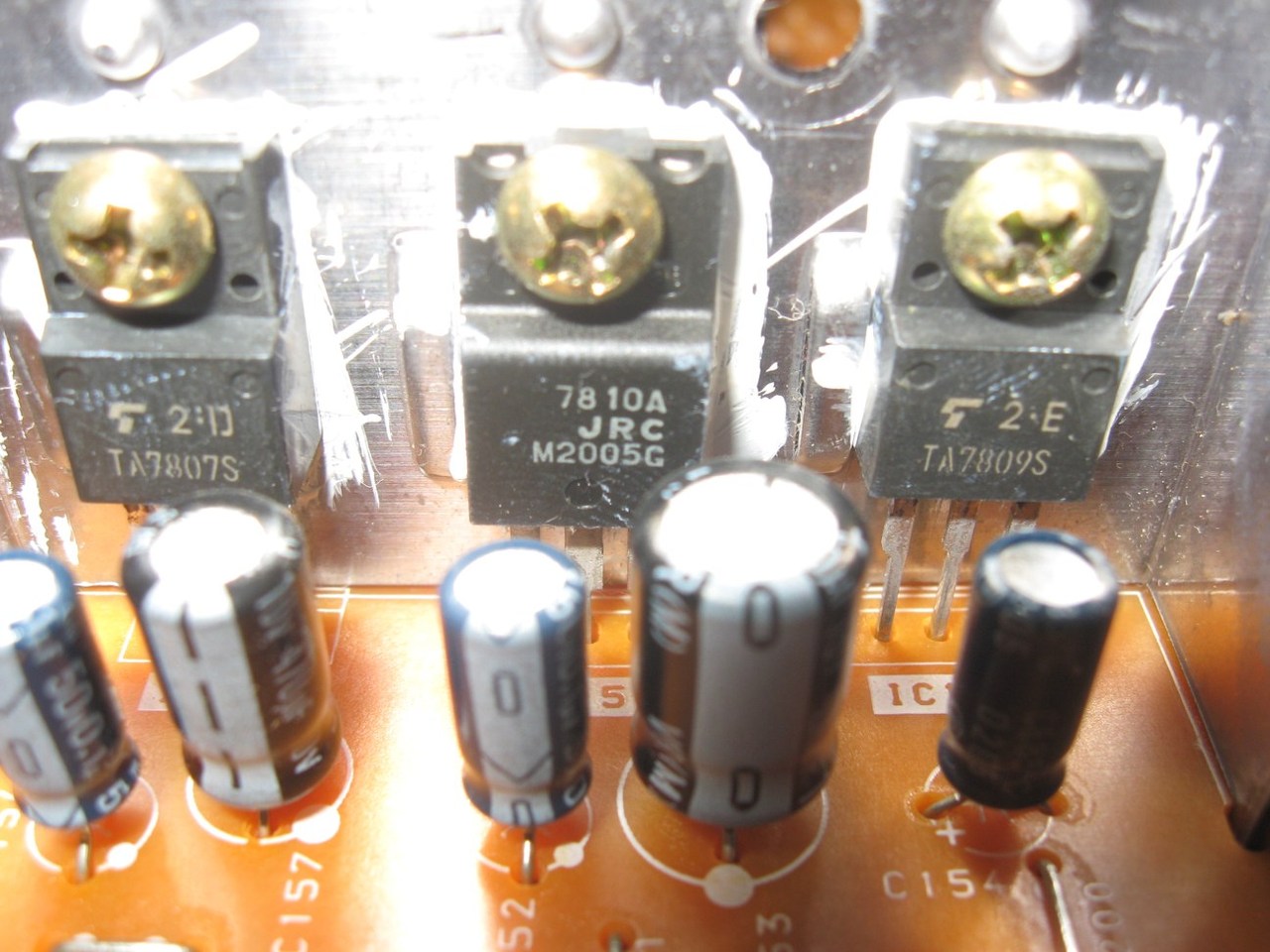

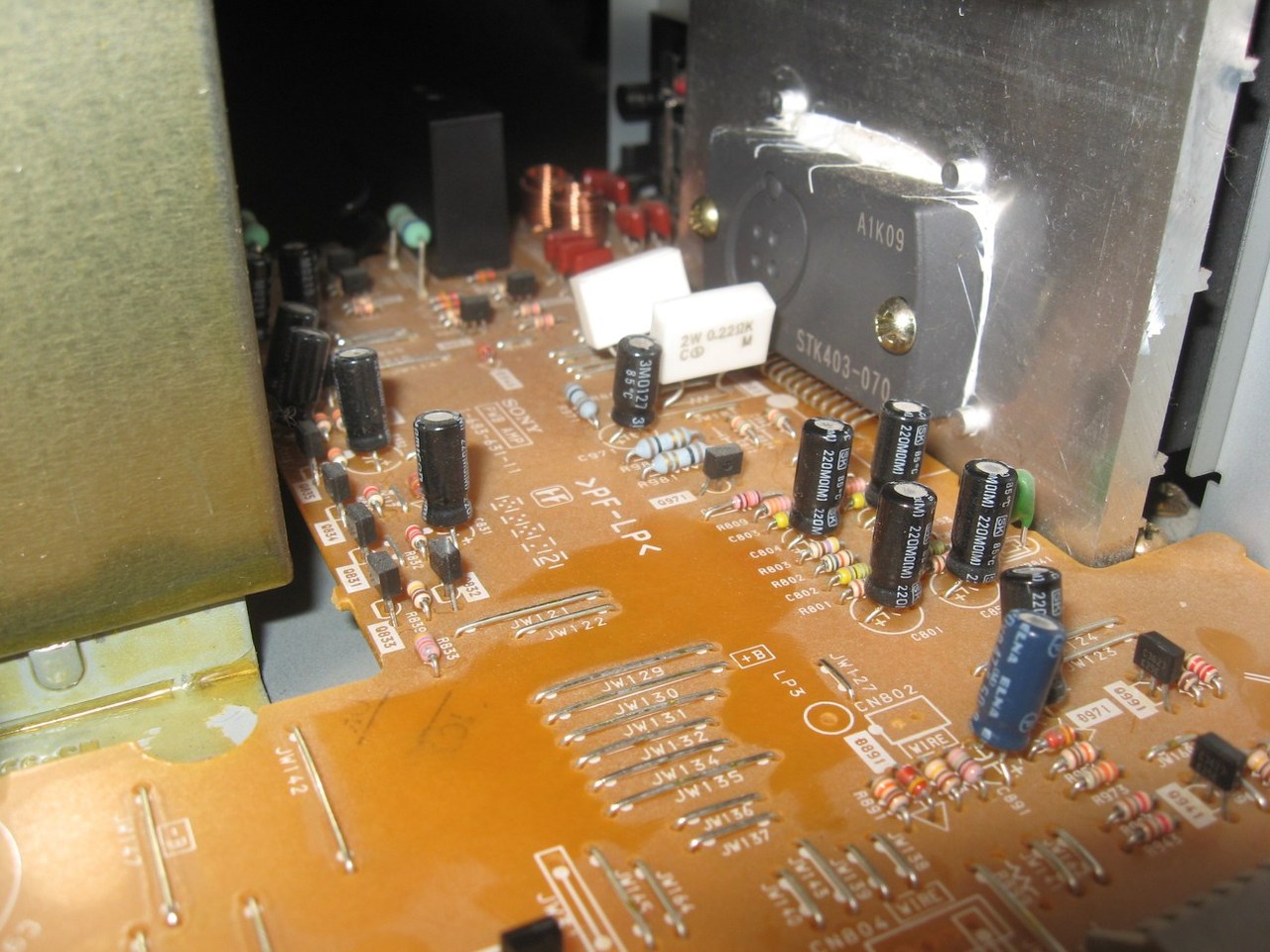

Tisztelt Fórumozók,
hozzám került egy Sony CHC-TB20 típusú hifi. Bekapcsoláskor a kijelzőn a "PROTECT" és "POWER OFF" hibajelzés váltakozik. Lehúztam a magnó, a CD és az antennabemenet szalagkábelét, semmi változás. Felmerül az STK403-070 típusú végfok hibája, aminek a javítása (cseréje) vélhetően gazdaságtalan. Köszönettel fogadok segítő iránymutatást abban, hogy multiméterrel miképpen lehet megbizonyosodni a végfok hibájáról, illetve milyen kézenfekvő méréseket kéne megtenni, amelyek egy még gazdaságosan javítható esetleges hibát feltárnának. Csatolok képeket a lényegesnek tűnő alkatrészekről. Itt van egy LINK a végfok adatlapjához.
Leginkább a kimeneti feszültség szokott eluszni ( ha csak keveset beállithato), amit figyel egy áramkör, s ha hibát jelez lekapcsolja a végfokot.
A 0,22R ellenállások középső kivezetésein mérj, ha ott mV-nál nagyobb DC-t találsz, ez IC hibára utal. De nézd át a hűtött alkatrészek forrasztásait is, ezek hajlamosak a kimelegedésre.
Ha letílt, akkor nem biztos, hogy bármit is fog tudni mérni a kimeneten.
Szerintem inkább az IC + táplábát kellene leválasztani, akár a fólia ideiglenes átvágásával. Ha akkor elindul a hifi, akkor egyértelmű végfokhiba. Egyébként 99% hogy az...
Bekapcsolás pillanatában biztos tud mérni, sok esetben még később is, ez a védelem megoldásától függ. Gyakorlatban sokszor próbáltam, mérhető!
Nem pontosan értem, hogy melyik a középső kivezetés. A végfok IC felőli vége? Melyik legyen az a 2 pont, ahol a műszerrel feszültséget mérek? A két ellenállásnak a végfok IC felőli végei között?
A hűtött alkatrészek forrasztásait újraforrasztottam (és a biztonság kedvéért a digitális optikai kivezetés érintkezőit is, mert egy korábbi mások által lebonyolított szétszedés hatására lazának tűntek). Szerencsére a hibaüzenet eltűnt, és a fejhallgatón rendben jött a hang, működött rádió, a CD, a magnó, viszont a hangszóró néma maradt. Nem tudom, hogy lényeges-e, de a próbálkozás közben egyszer csak elkezdett 4mp-ént reccsenni a fejhallgató bal csatorna. Ezután rádugtam kikapcsolt állapotban a hangfalat, bekapcsolás után viszont újra hibaüzenet fogadott. Kínomban a fejhallgató csatlakozóját lehúztam a nyákról, majd vissza raktam és ettől újra eltűnt a hibaüzenet. Tehát most nincs hibaüzenet, a fejhallgatón van hang, minden más is működik, csak a hangszórók nem. Lehet ez még végfok hiba? |
