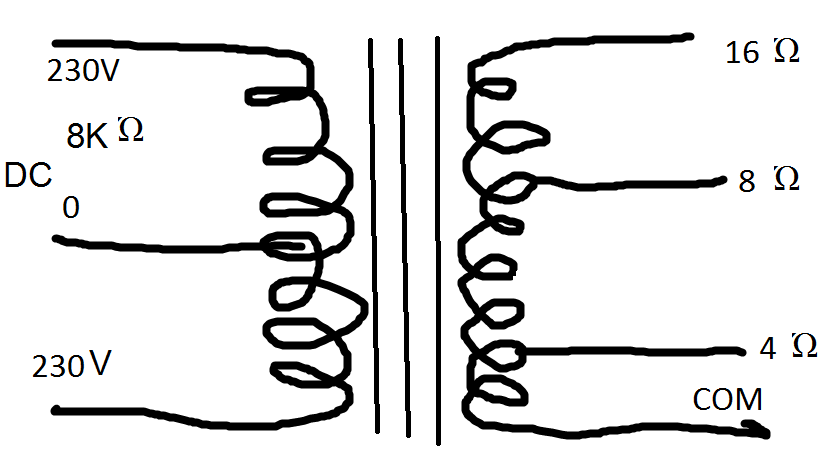

(#) Imi65 válasza mofesa hozzászólására (») Máj 3, 2012
Hogy valami konkrétumot is tegyünk fel.
Az nvcs.k jelű tekercset nyugodtan elhagyhatod, nagy szükség nincs rá. A 4, 8 Ohm -os megcsapolásokat sem kell feltétlenül úgy kivitelezni (ha 8 Ohm -ra használod, nem kell a 4 Ohm -os leágazást megcsinálni, ha 4 Ohm -ra, akkor felesleges rátekerni a további meneteket).

(#) mofesa válasza Imi65 hozzászólására (») Máj 3, 2012
Köszönöm a rajzot.Akkor le kell tekercselni az összeset és újból az egészet?
Szerintem is kicsi az általad emlegetett mag. Arra nagyobb menetszám kéne, de nem fér el. Ezért a rajz szerintit is megcsinálhatod. Ott van a magméret is.
