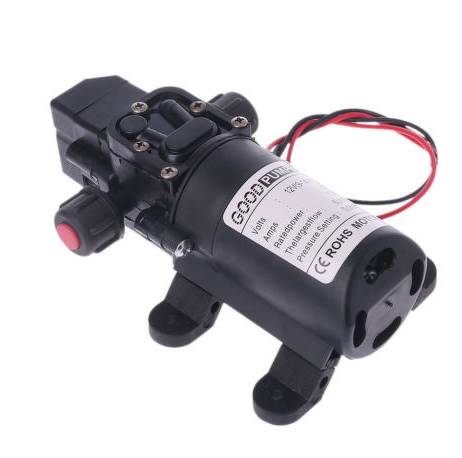

Egy ilyen 12V-os mini pumpával szerintetek lehetne hatékony ónelszívót csinálni? (Csak példa, kínai oldalakon a töredékéért is kapható.) 0.8 bar nem kevés? A szivattyút csővel összekötném egy vastagabb filctoll méretű (átlátszó, áttetsző) ón-felfogó tartállyal (akár eldobhatós fecskendő). Ez lenne a kézben tartott munkaeszköz a végén egy rövid szilikoncsővel.
(#) Bakman válasza freddyke hozzászólására (») Dec 26, 2018 /
Kizárt. Rendeltettek velem (más célra) egy olyan vákuumszivattyút mint amilyen a mellékletben is látható. Papíron 30 W-os a motor, a valóságban 20 körülit mértem. Még ez is gyenge volt. Elméletileg van 70 W-os változata is, nem teszteltem, az talán jó lehet.
(#) nagym6 válasza freddyke hozzászólására (») Dec 26, 2018 /
A 0.8 bar nem kevés, elvileg 1 bar lehet a maximum vákum, ha teljesen kiszívná a levegőt, ilyen gyakorlatban nincs.
Úgy lehet jó, hogy egy puffertartály kell neki mert a szivattyú nem tud egy pillanat alatt sok levegőt szívni. Ha egy nagyobb tartályban van 0.8 bar, ehhez idő kell mire a szivattyú előállítja, de ez hosszan ad erős szívást tartálymérettől függően.
Persze egy szeleppel kell nyitni zárni a levegőt.
A hozzászólás módosítva: Dec 26, 2018
(#) freddyke hozzászólása Dec 26, 2018 /
Köszönöm a gyors válaszaitokat. Emberi erővel, egy puffertartály "felpumpálásával" nem lehetne előállítani a célnak megfelelő vákuumot? Tippetek esetleg lenne honnan szeretheznék puffertartályt, csöveket, összekötőket, stb?
Nem kell túlvariálni. Vastag falú cső, a végére egy ónszippantó hegye (Bővebben: Link), egy befőttesüveg, amibe bele lehet ragasztani a csöveket (Bővebben: Link) és egy nagyobb légszállítást tudó vákuumszivattyú.
A képen akkumulátor savkivezető csöve van. Néha beleragad az ón, ilyenkor párszor odavágom az asztalhoz és készen is van.
Nyílván ez nem precíziós munkára van, oda inkább ónszívó szalagot használok.

(#) Alkotó válasza freddyke hozzászólására (») Dec 26, 2018 /
Nem írtad mire is kell pontosan, ezért esetleg a kész megoldásokat is érdemes mérlegelni. Pl. itt van néhány lehetőség. Ezekben általában egy kis pumpa van, amit egy rugó nyom vissza, így egy rövid időre jelentős vákuum alakul ki a "dugattyúban", ami jól irányítva elviszi a kis ónodat.
Alapvetően szokatlan, de nálam a fújás is jól bevált abban a néhány esetben mikor szükségem volt rá. Tehát nem szívtam az ón-olvadékot, hanem fújtam. Ez egy sokkal jobban irányított légáramlás, ezért nagyobb az erő, illetve nem elhanyagolható hogy a kompresszor eleve ott van a műhelyemben kiépített léghálózat végén.
(#) freddyke válasza Bakman hozzászólására (») Dec 26, 2018 /
„Az ónszippantó kioldáskor rúg, ami néha zavaró lehet és masszívabb munkánál igen fárasztó tud lenni.”
Ugyanebből az elgondolásból indult ki az ötletem, rettenetesen zavar az ónszippantó ütése. Milyen szivattyút használsz? Mekkora a befőttesüveg?
(#) Bakman válasza freddyke hozzászólására (») Dec 27, 2018 /
Az üveg talán 2 dl űrtartalmú, felesleges nagyobb. A szivattyú egy 230 V-os, kb. 300 W-os, egy hengeres, membrános (diaphragm) kivitelű.
