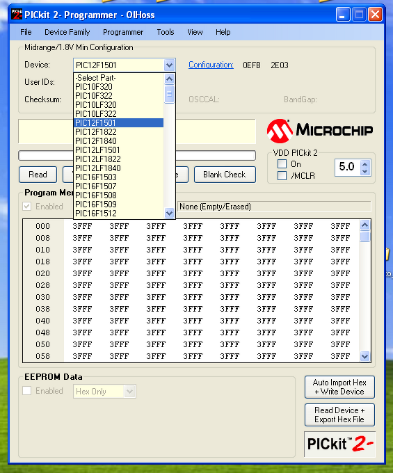

Más információ szerint az MPLAB IPE programmal, ami része az MPLAB IDE-nek lehet programozni a pic12f1501-et, ha van MPLAB SNAP programozó, ami olcsónak tűnik a chipcad-nál. Van valakinek tapasztalata az MPLAB IPE-vel és ezzel a SNAP-al?
(#) glaci válasza Bakman hozzászólására (») Júl 17, 2025 /
magát a pice-t nem ismeri fel.
(#) Bakman válasza glaci hozzászólására (») Júl 17, 2025 /
Programmer menü: Manual Device Select (legyen kipipálva)
Device Family menü -> Midrange -> 1.8V Min
Device lenyíló menü -> PIC12F1501
Beírtam a hex fájlt. Ki kell próbálni.
Köszönöm szépen.
Működik a beírt kód!
