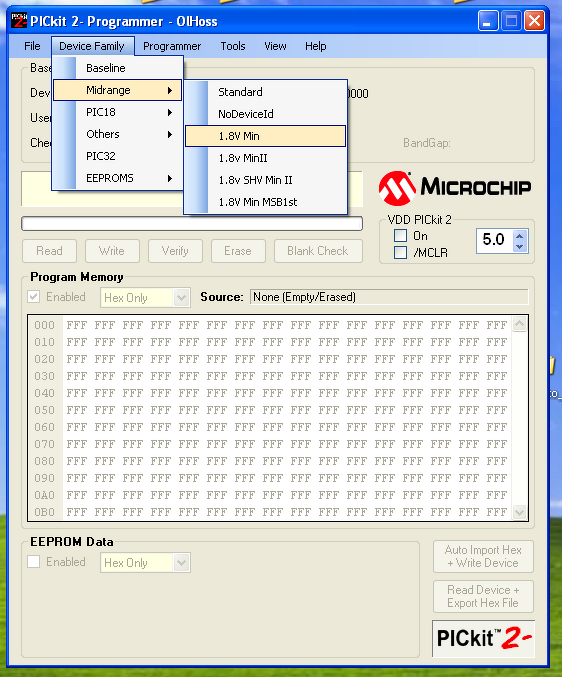

pickit2 nem ismeri fel a 12f1501-tSziasztok!A fenti picre írtam egy programot. A pickit2 nem ismeri fel a picet. Hogyan tudnám beírni a programot.
Köszönöm szépen!
A helyzet az, hogy letöltöttem, installáltam, elindítottam, de az eszközt továbbra sem ismeri föl(PIC12F1501).Lehet, hogy valamit nem jól csináltam?
A konkrét programot nem ismerem de eddig mindenki áldotta, aki kipróbálta.
Maga a programon kívül is lehet sok tényező. Mit értesz "eszköz" alatt? A programozót (PK2) vagy magát a PIC-et nem ismeri fel?
Más információ szerint az MPLAB IPE programmal, ami része az MPLAB IDE-nek lehet programozni a pic12f1501-et, ha van MPLAB SNAP programozó, ami olcsónak tűnik a chipcad-nál. Van valakinek tapasztalata az MPLAB IPE-vel és ezzel a SNAP-al?
Programmer menü: Manual Device Select (legyen kipipálva)
Device Family menü -> Midrange -> 1.8V Min Device lenyíló menü -> PIC12F1501
Beírtam a hex fájlt. Ki kell próbálni.
Köszönöm szépen.
Az az egy baj van vele, hogy csak LVP módban működik, pont ezért ilyen olcsó.
Ha kívülről kap a pic az MCLR lábra 12 V-t, akkor működik HVP módban. Vagyis általam, normál módban az MPLAB SNAP?
