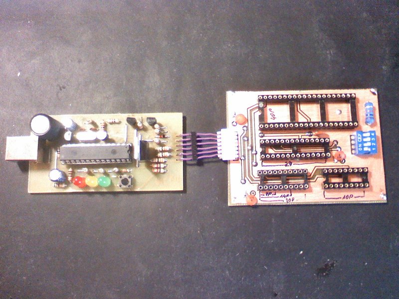

jelentem elkészültem!!
Kész a programozó, és a deszka is.
Már csak össze kéne hoznom őket.
Az lenne a kérdésem, hogy hogyan kösszem össze a PicKit lónt a FoxDelta PB1.2 -vel
valaki tudja a bekőtési sorrendet???
(nem nyomozgatnám a lábakat végig, ha nem muszáj)
üdv szabolcs

Azt írja a Foxdelta a programozó honlapján:
Interface to PICKIT2:
This board is pin compatible with PICKIT2 & PICKIT2 USB programmers. You may use this programming board to program 8, 12, 18, 20, 28 & 40 pin PIC Micro Controllers.”
Ezek szerint nincs semmi tennivaló, egyszerűen rá kell dugni a PK2 kimenetére a Foxdelta 1.2-es panel szélén lévő tüskesort. Vagy nem értem a kérdést...

(#) szilva válasza vaszil29 hozzászólására (») Márc 21, 2010 /
Ha jól gondolom, én válaszoltam neked tegnap. Ha az a válasz nem válasz a kérdésedre, akkor kicsit pontosabban fogalmazd meg, hogy mit szeretnél tudni.
Ahogy látom, a PK2-ben és a foxdeltás panelben sincs benne még a csatlakozó. A PK2-ben egy hüvelysor szokott lenni (nézz meg egy fényképet akár az eredetiről, akár valamelyik klónról), a foxdeltásban pedig tüskesor (az eredeti fényképén ezt is láthatod). Ezt a kettőt egyszerűen össze kell dugni, ennyi.
(#) icserny válasza vaszil29 hozzászólására (») Márc 21, 2010 /
„Az lenne a kérdésem, hogy hogyan kösszem össze a PicKit lónt a FoxDelta PB1.2 -vel”
Nem kioktatásképpen, hanem tanácsként: az ilyen kérdéseket mndig az elkészítés ELŐTT tedd fel, mert az egésznek csak úgy van értelme, ha ugyanazt a sorrendet használják, s egy az egyben összedughatók.
S ahogy Szilva hozzászólásából kiderül: az adott PIC adatlapjában ellenőrizni kell, hogy a megfelelő lábra jutnak-e el a jelek? Valamelyik panelon (vagy akár mindkettőn) érdemes feliratozni a Vpp, Vdd, GND, PGD, PGC, AUX (vagy PGM) kivezetéseket, úgy könnyebb lesz az ellenőrzés. A PICkit2 klón kivezetése úgyis hüvely (tüskesor-fogadó) lesz, annak az oldalára könnyű felragasztani egy cetlit, amire apró betűvel rá vannak írva/nyomtatva a jelnevek.

(#) vaszil29 hozzászólása Márc 21, 2010 /
Ősszekötöttem!
kezdődik a méregetés.
szépnapot
Az lenne a kérdésem, hogy a kapcslóknak mi a szerepe valójában??
A saját elméletem szerint mindegyik kacsoló egy, egy foglalatot kapcsol. Vagy nem ez lenne a funkciója??
Egyépként a 4-es kapcsló a 40 lábú pic 38-as lábát zárja a GND-al , de miért??
üdv szabolcs
