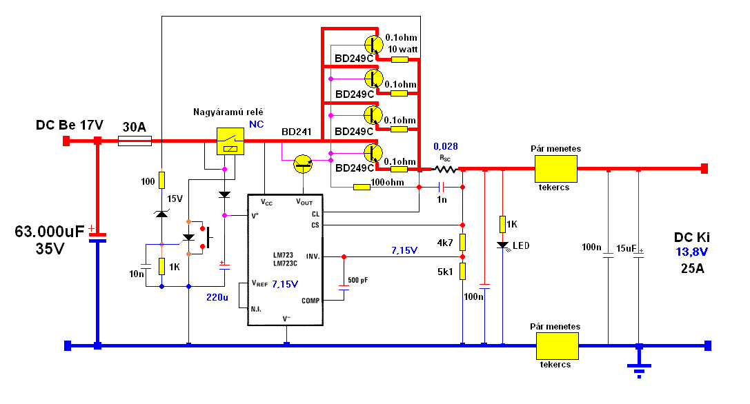

(#) steve69 hozzászólása Jan 26, 2013 /
Üdv mindenkinek!
A segítségeteket szeretném kérni tőletek
az alábbi képen látható kapcsoláshoz,
amit megépítettem és először egy kis próba
trafóval és hidal teszteltem, beállítottam 13.8v-ra
a kimenőt. Viszont amikor a végleges trafó és dióda hídra
kötöttem elszállt az egész ill. előtte terheléskor a kimenő
fesz, elkezdett felfelé futni.
A kapcsolási rajzon látható egy egyértelmű hiba az egyik áteresztőnél
a bázis nincs bekötve.
Szerintetek van más hiba is a rajzban?
Nekem gyanús az emiteres kimenetről a 100Ohm-os ill. LM350-felé átkötés
a rajzon.
Megjegyzem még hogy próbakor a védelem ki volt kapcsolva.
Az ellenállások 0.66w az áteresztők után lévők kivételével.
Segítségeteket előre is köszönöm.
(#) Sebi válasza steve69 hozzászólására (») Jan 26, 2013 /
Nem túl biztonságos kapcsolás...
Az egy dolog,hogy kimaradt egy bázis bekötése, egyértelmű a helye. A 100 ohm igyekszik lezárni a sok BD249-et, de nem igazán sikerülhet neki: kevés terheléssel felkúszhat a fesz, amivel a közlő is szembesülhetett - ezért van a túlfesz védelem (főként).
A BD238-al megfejelt IC szokásos kapcsolás: a bemenettel soros ellenálláson eső fesz nyitja a PNP bypass tranzisztort. Nade mikor? Itt a 68 ohm miatt már 10(!)mA környékén, holott az LM350 az 3A-es. Még 1A-nél is elég lenne belépnie a külső tranyónak, ahhoz pedig 1 ohm alatti ellenállás kellene...
Aztán mi van ha zárlat lép fel a kimeneten? IC kimenete nulla, belső áramhatárolás védi, bemenetén 3A körül folyik, kinyit a külső tranyó - ami pedig a négy bivallyal tolja a mit bír a trafó, graetz. Nem így kell ezt megoldani...
Most nézem: a kimenet max 20V-ra állítható, miközben 15V-os zener gyújt be egy tirisztort, tehát max 17V-nál...

(#) steve69 válasza Sebi hozzászólására (») Jan 27, 2013 /
Köszönöm hogy válaszoltál.
Otthoni (cb) tápnak szerettem volna. De ezek alapján nem erőltetem. Ha esetleg tudnál egy 13.8v 15-20A-es táprajzot ami tuti stabilan működik azt megköszönném.
Üdv! Steve.
A hozzászólás módosítva: Jan 27, 2013
(#) Sebi válasza steve69 hozzászólására (») Jan 27, 2013 /
Rajzoltam egyet, ami az LM723-as IC-vel működik.
Tirisztor nem kell 25A-es, hiszen a relét kell csak behúznia. (erre következtettem a régi rajzból, remélem nem a kimenetre volt kötve, mert az tényleg lebont mindent egy túlfesz tüskére is, mivel a bizti a kimenettel van sorba...)
Zéner is elég a ZPD,ZF sorozatból, csak a tirisztort gyújtja.
Bizti a bemenettel sorba: ennek van értelme, mert a túláramvédelem soha nem engedné kiolvadni a kimeneten. Azért nem az elkó elé, mert ekkora kondi már a bekapcsolás pillanatában is kiverheti.
Áramkorlátozás érzékelő ellenállása Rsc. Ezen 0,7V körüli fesznek kell ébredni a max kimeneti áramnál. Ezután kezd csökkenni a kimeneti fesz, átmegy áramgenerátoros üzembe.
A relé feszmentesen zárt kontaktusú (NC). A tirisztort a gate soros zener 15V+1...2V kimenőfesznél begyújtja relé meghúz - megszakítja a bemenetet és így is marad mindaddig, míg a vele párhuzamos nyomógombbal nem resetelik.
Vannak még sallangok, amit a CB rádió miatt tettem be: 1nF az RSc vel paralel 100nF a kimeneti tekercsek elé-mögé, a fémházra a test a kimeneti oldalon legyen kötve. Tekercs mindkét ágba, különben nem sokat ér, a nagyfreki bekúszik (adásnál). A tirisztor gate-katód közt is lényeges a kondi, nehogy a nagyfrekire, tüskékre begyújtson.
Még egy dolog: hogyan méretezzük az áteresztő darlingtonokat. Ebben az üzemmódban - tapasztalataim szerint - elég nagy szórást mutatnak az áramerősítési tényezők: BD249-nél legrosszabb esetekben 10-es béta is adódott. Ez ugye azt jelenti, hogy 1A kollektoráram eléréséhez 100mA-t kell a bázisába tolni. 4-en vannak, 25 A-re, legyen mondjuk 6A/db ez 4x600mA-t jelent a BD241 kollektorából. Legyen az ő bétája is csak 10, ekkor az IC-ben lévő tranyó következik, ezt neki kell tudnia (240mA). Nem tud, csak 150-et... Reménykedünk, hogy nem a legrosszabb eset áll fenn, a kész példányt át kell majd méregetni - vagy a tranyókat egyenként. A 17V-os pufferfesz kevés ahhoz, hogy még egy tranyót tegyünk be, viszont így nem nagyon melegszenek majd a kis feszültségkülönbség miatt.
Sikeres átépítést!
A hozzászólás módosítva: Jan 28, 2013
(#) proli007 válasza Sebi hozzászólására (») Jan 28, 2013 /
Hello! Az osztót elszámoltad. Alulra 5.1k, felülre 4.7k kell. üdv! proli007
(#) Sebi válasza proli007 hozzászólására (») Jan 28, 2013 /
Valóban, köszi! Az árama is karcsú volt... javítottam.

(#) steve69 válasza Sebi hozzászólására (») Feb 1, 2013 /
Annyit szeretnék még kérdezni hogy
a zéner katódján az 100Ohm-os akar lenni? Steve.
A hozzászólás módosítva: Feb 2, 2013
(#) Sebi válasza steve69 hozzászólására (») Feb 1, 2013 /
Igen. Ha nem írunk semmit, ellenállásnál ohm, kondinál pF.
