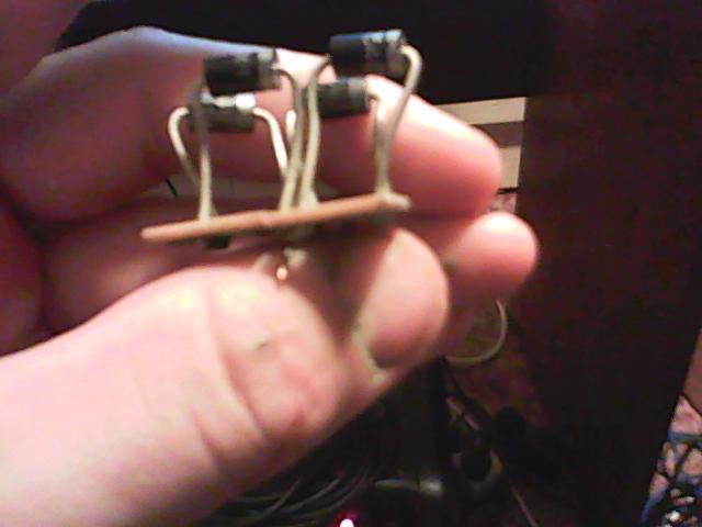

Találkozott már valaki ilyen forrasztási technikával? Jelzem ez egy 1N5401-ből épített Graetz, és amúgy gyárilag volt ilyen. Az adatlapja szerint 100V-ig lehet terhelni. Majd meglátom mit építek belőle.
Persze. Akkor alkalmazzuk, ha a panelen lévő rézfólia nem elegendő a hűtéshez. Sok tervező elfelejti, hogy a max áram csak akkor vehető ki belőlük, ha hűtjük - ugyanúgy, ahogy a bordára szerelhetőeket. Adatlap sok esetben megadja, hogy milyen rézfólia-vastagság és felület kell...
