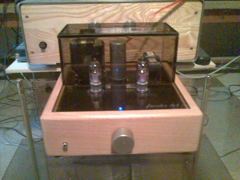

Legújabb "zöldségeslámpa" projektem 6E5P/ECC82 SE.
Szép kis erősítő! Jó látni hogy valaki lát fantáziát aezekben a lámpatestekben.
Egyébként hogy vált be a "kevert" vasmag? Már én is gondoltam hasonlóra.
Teljesen hibátlan. -Ez úgy keletkezett (azonkívül, hogy nem akartam trafót tekerni), hogy az eredeti lemezekkel nagyon kicsi volt a primer induktivitás, és a lomjaim között találtam négy vágott szalagmagot (valamikor trafó volt, de már semmije sincs meg, csak a vas) amik pont passzoltak a csévébe, de nem töltötték ki a magméretet, ezért kiegészítettem a lemezeléssel. Az induktivitás több mint másfélszerese lett (a szalagmag elég jófajta).
A lámpatest amúgy még burkolva lesz, valami hasonló módon, mint az előző "zöldségeslámpa" akciómnál.
Na még ilyen kimenőtrafó vasmag megoldást sem láttam. Milyen a hangja?

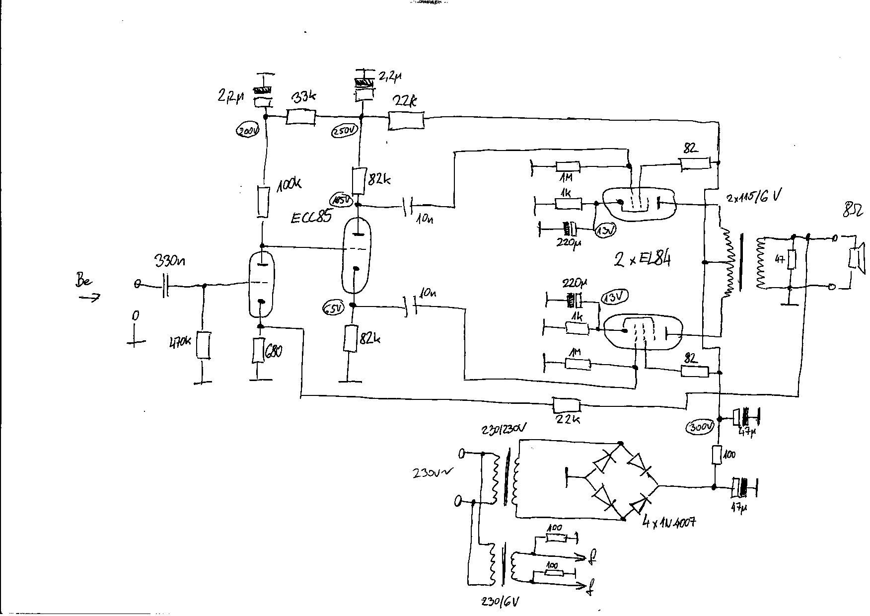

Segítséget szeretnék kérni...... Az alábbi kis rajz alapján a végcsővek pentódában vagy triódában vannak elkötve? Elvileg triódába, de nem vagyok benne biztos. Köszönöm az infókat előre is.
Szerintem is triódába van, akkor lenne pentódába, hogyha lenne a rács 220 ohmos ellenállása előtt még egy RC tag.
Szerintem nem trióda, hiszen ott az ellenállás a segédrácson, ha nem lenne akkor lenne trióda, de az itt egy katódkövető és nem nagyon van szerepe annak, hogy trióda vagy pentóda, mert egy alatti a feszültség erősítése .
Igen, katódkövető, ezt mondta Köbzoli is. Viszont arra nem gondoltam, hogy ha katódkövetőről van szó, akkor ott elvileg mindegy, hogy trióda vagy pentóda. És ez itt a kulcsszó, hogy "katódkövető"!

Ha triódába lennének a csövek kötve, akkor a segédtácsuk a szokásos gerjedésgátló ellenállat útján a "saját" anódjukra csatlakozna... Szerintem itt símán, pentódaként dolgoznak... Jó hatásfok, nagyobb kivezérelhetőség, a nagy negatív visszacsatolás pedig erősen csökkenti a torzításokat...

Szerintem mégis inkább triódás kötés, mert a "teljes" segédrácsáram és az anódáram összege folyik a terhelésen (ez miatt szerintem a triódás kötésnek megfelelően alakul a belső ellenállás is) (nincs holtág a segédrácsnak). Az hogy nem a saját anódjára van kötve a segédrács nem lényeges kérdés, mert ugyanakkora, kötött poteciálú ponton van....

Pentódának vannak kötve, csak senki nem veszi a fáradtságot, hogy elolvassa a kép címét. PPP, azaz Paralell Push-Pull, régi nevén circlotron. Nem azonos a manapság PPP-nek nevezett, párhuzamosan kötött végcsövekkel bíró hagyományos, anódról kicsatolt ellenütemű végfokokkal. A kiragadott részlet 1x-es erősítésű max, tehát mivel hajtod meg??
Hát, én mondjuk nem olvastam el a kép címét, de attól még látom, hogy cirklotron
