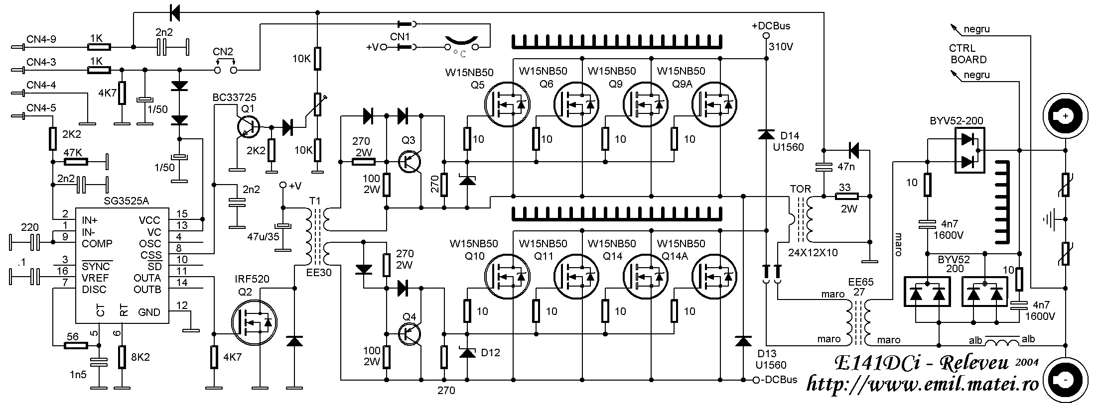

(#) kralikandras hozzászólása Aug 18, 2011 /
Vagy ez a megoldás a KOLT 2 meghajtással és kiegészítőkkel?:
(#) mpisti válasza kralikandras hozzászólására (») Aug 18, 2011 /
ismerős a kapcsolás. A meghajtó áramkörét már korábban tárgyalták itt a fórumon,emlékszem valamilyen hibára hívta fel a figyelmet egyik fórumtársunk.(Azt hiszem valamilyen félvezető van fordítva rajzolva. Rég volt már, csak rémlik valami) Nem vagyok benne biztos,de azt hiszem valami Merkle inverter kapcsán került terítékre,mintha annak a koppintása lenne.

(#) kralikandras válasza mpisti hozzászólására (») Aug 18, 2011 /
Igen-románul sem tudok-onnan származik - arra gyanakszom,hogy azon a bizonyos oldalon viszarajzolt gépek is vannak énis fölfedeztem egy 2db E55 fötrafós gépet "STEL" fölirat van a nyákon.Ha kiváncsiak vagytok rájuk teszek föl képet is.
"2db E55 fötrafós gépet "STEL" fölirat van a nyákon.Ha kiváncsiak vagytok rájuk teszek föl képet is." Bölcs döntés lenne...
Ime a képek:
Itt a másik:
Köszi a képeket. Most már legalább biztosan tudom hogy kivitelre nem azonos a MILLER GOLDSTAR-ral , még ha kapcsolástechnikailag egyformák is.
Nagyon hasonlóak ami nekem van GOLDSTAR abban dupla E55-ös (két mag egyben)a főtrafó és ebben is van a kimeneten egy "sönt"amiről a rajtaeső feszt a vezérlőkártya "fogadja".
