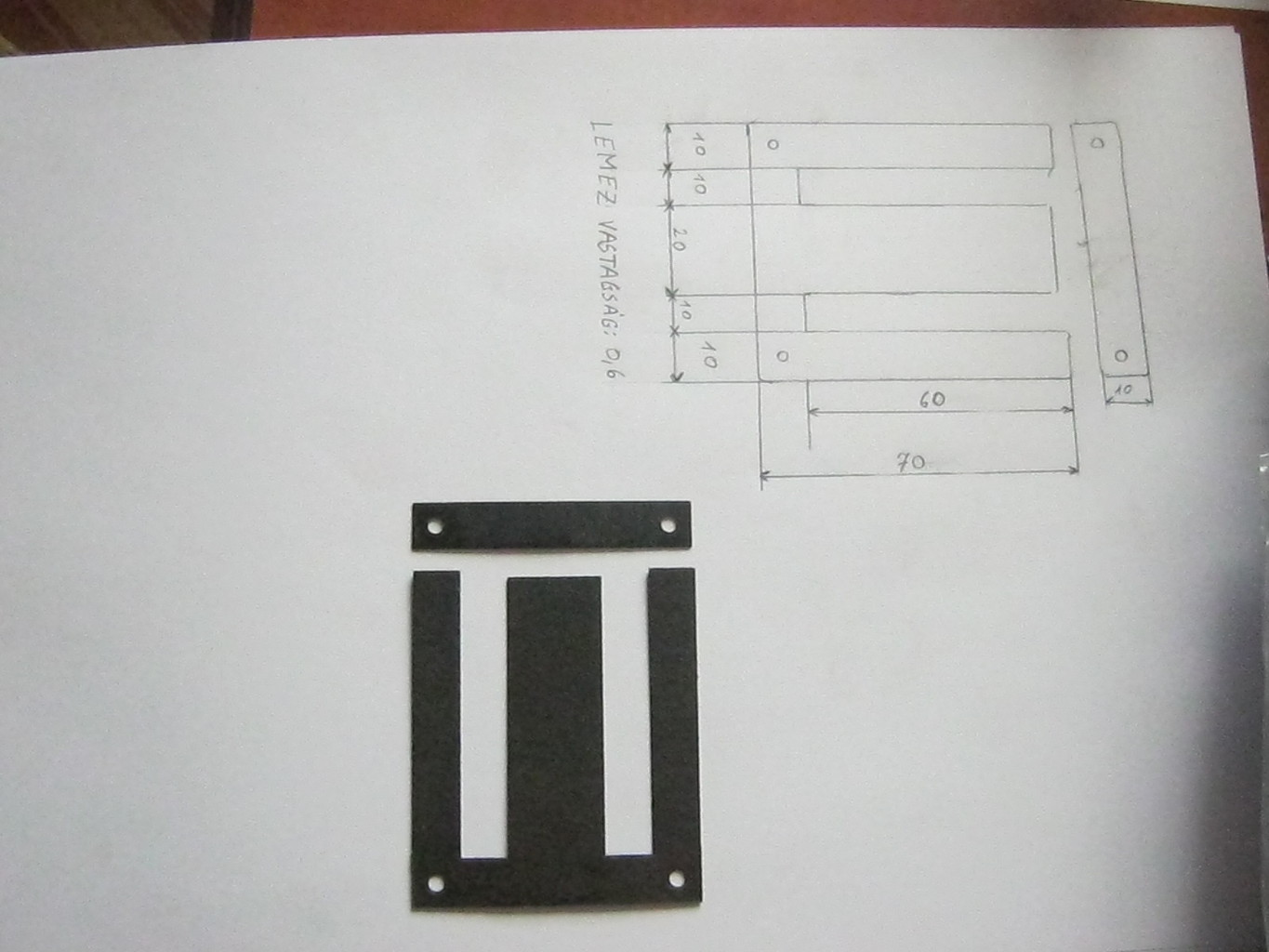

Ezekkel a méretekkel szeretnék kimenő trafót csinálni ha lehet,max 10w 15w s .és milyen papírt használjak a soronkénti szigetelésre .A vezeték amit sikerült beszereznem az 0.11 és 0.6 Köszönöm a segítséget.
Ez egy régi fénycső-folytó vasa? Meg lehet alkotni, de a vastag lemez(0.6) nem igazán előnyös kimenőnek. Azonkívül ebben van eredetileg is légrés, nem biztos, hogy passzolni fog a számításokhoz. A huzal-átmérők megfelelhetnek. Kimenő trafó méretezése topic, 1. oldal, 'köbzoli' h.sz.-e mindenre választ ad. Mivel szűk lesz a helyed, használj kondenzátor papírt (fénycső, vagy motorindító kondik bontáséból. A primerbe ajánlott 2 soronként, a szekunderbe nem muszáj.

Milyen kapcsolás (SE vagy PP)? Mekkora a lemezköteg vastagsága összeszorítva? Esetleg hany lemezből áll a packet (mert azt írtad, hogy 0.6 mm egy lemez)?
Szia .
SE kapcsolásra szeretem volna és pcl86.Vagy 84 re A hozzászólás módosítva: Ápr 2, 2013
