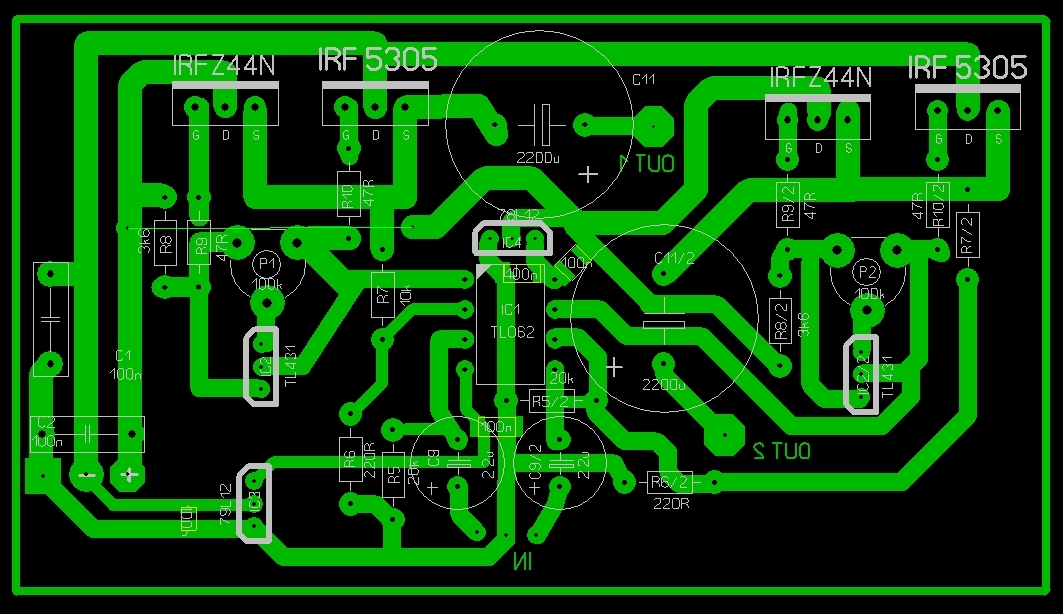

Léci valaki nézzen bele hogy jó e már nagyon neki fognák, de nem merek...
(#) Kovidivi válasza luluzulu hozzászólására (») Máj 6, 2013 /
Ha felraknád kép formátumban, akkor máris több ember át tudná nézni. 7912 bekötése?
A hozzászólás módosítva: Máj 6, 2013
(#) vipera1997 hozzászólása Máj 6, 2013 /
Hello!Valakinek van nyákterve ehhez a kapcsoláshoz?
(#) luluzulu válasza Kovidivi hozzászólására (») Máj 6, 2013 /
Javítottam.
(#) reloop válasza luluzulu hozzászólására (») Máj 6, 2013 /
Szia! R5, R6, C11 lóg a semmibe. Mi lenne ez?

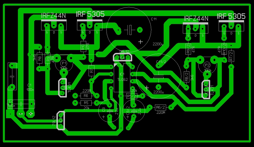

(#) luluzulu válasza reloop hozzászólására (») Máj 6, 2013 /
R5 R6 az megy GND-re C11 Kicsatoló kondenzátorok.
Hiába titkolod, rájöttem a Drakulát építed
Nem titok, az volt eddig is a LAY-nak az a neve....
Asszem ez a végleges, remélem már hibátlan...
Dracul.lay
Az IC 6-os láb üresen maradt, vidd oda a visszacsatolást!

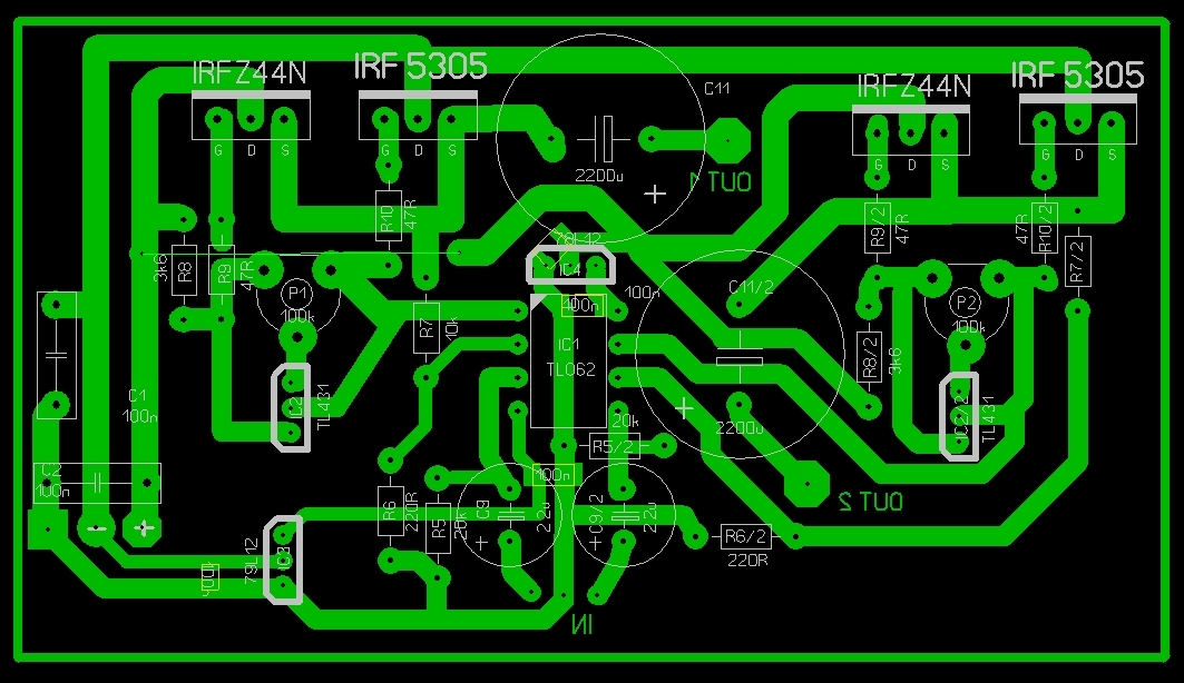

(#) luluzulu hozzászólása Máj 6, 2013 /
Akkor most van kész...
Légy kedves az R5/2-t kihagyni a visszacsatolásból! A másik oldalt olyan szépen csináltad.

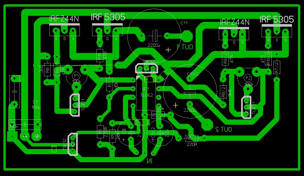

Akkor most...
Már fáradtság az úr...
