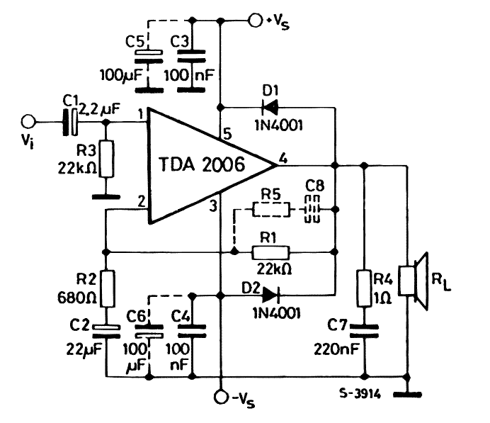

Akkor itt megosztom hogy mások is okuljanak, http://www.facebook.com/photo.php?v=630471573647343&set=vb.1000...eatera (sajnos nem tudtam feltölteni ide a videót, ha így nem szabad megosztani ELŐRE IS BOCSÁNATOT KÉREK!) TV "scope"-ra rákötöttem a PC hang kimenetelét a gitár erősítőn keresztül és kapott szinusz , négyszög, fűrészfog, és háromszög jelet . Lényegében a jel alakot csak alul felül levágta,ha mindenen a jel erősséget maximumra állítottam. Szóval Medve tanácsa nyomán meg is építettem az én esetemben TDA2006 erősítőt.( képen bekötési és nyák kivitelezésem) Lényegében úgy működött ahogy elvártam,szinte.Ugyanis telefon hang kimenetelét ezen a kis erősítőn keresztül kötöttem a TV "csope"-ra. Ennek a jelét csodálatosan fel is erősítette majdnem 3/4 képernyőt kitöltve. Viszont,ha ezen a kis (TDA2006)-jel erősítőn keresztül , de PC-ről adtam a jelet sajnos az összes jel alakot szinuszosította, nem volt többé már négyszög se fűrészfog se háromszög, de viszont itt is kitöltötte majdnem a fél képernyőt a TV "scope"-on. Le merem fogadni a kondenzátorok "simítják" szinuszossá a bemenő jeleket, de javítsatok ki ha tévedek. Igen és utolsó két képen egy JVC Kamerának a mini képcsöve, lehet ebből lehetne egy "zseb szkóp"-ot csinálni. De lehet ez már túl kicsi 3X 2,5 cm-es képcsővel.
Meglehet igazad van, az erősítő a rajzon hangszóróra van tervezve, kondenzátorral a kimenetén, jogosan, mert a hangszóró nem kaphat egyenfeszültséget. A mi esetünkben viszont az eltérítőtekercs kaphat egyenfeszt, jobb is, ha legalább alulról nincs frekvenciahatár, ezért javaslom, próbáld ki direktben, a 2200µF nélkül. Cserébe viszont melegedni fog az IC, erre készülj fel. Nem ártana mérni megint, hogy a tekercs mekkora terhelést jelent az IC-nek az adott tápfeszültség mellett, nehogy túldisszipáljon. Bár van benne védelem, ahogy olvasom. Ja és esetleg belefuthatsz némi offszethibába, hiába lesz nulla feszültség a bemenetén, a kimenete kiülhet valamilyen feszültségre. Ezt esetleg kompenzálni kellhet majd valahogyan.
Még valami, szerintem jobb, ha kettős tápról hajtod meg a végfokot. Próbának jó így is, de tervezd úgy, hogy a fejlesztés könnyű legyen.
Rosszabbik esetben elszall az erosito, mivel a direktbe kotott tekercs DC szempontbol csak egy szimpla ellenallas par ohm esetleg par tized ohm nagysagrendben, ergo kicsatolo kondi nelkul nem szerencses (amugy a hangszoro is egy induktiv elem)
Valtoztatni ezen a megoldason csak kompromisszumok aran lehet a kapcsolas jellege miatt. Ha a kicsatolo kondit, a visszacsatolasban a kondit valamint a bemeneti csatolo kondit megnoveled, ezzel javulni fog az also hatarertek, de ezzel szemben romlani fog a felso (kondiknak is van onindukcioja), bar alapjaban veve itt nincs nagy felso hatarertek (induktiv elterites ami raadasul relativ alacsony frekvenciara optimalizalt.) Ha belegondolsz abba, hogy a maximalis frekvencia itt 15625Hz (sorelterites) akkor belathatod, hogy a kepelterites, vagyis fuggoleges elterites milyen gyengusz (elmeletben 15625Hz / 625 sor >> 25Hz ami egy felkep).

Megépítettem a TDA-s erösítőt aminek a kettős táp kell.(TDA 2030 helyett TDA 2006-ost használtam fel) Benemő jel az 555 IC négyszög ment próbaképp. Az 1K ohm-os pótméterrel csak lefelé tudtam állítani az offset-et. A TDA rövid idő alatt felforrt. Itt nem tudom mi okozhatja ezt. A bemenő jel nullája nekem nem tiszta, de úgy logikus ha a kettős táp középpontjára kerül.
Javítsatok ki,ha tévednék.
Nem tudom, de ugyanazt a kapcsolást használtad egy teljesen másik IC-hez?
Tokozása ugyanaz eredetileg csak a teljesítménye más , ennyi az eltérés.
Erre nem vennék mérget. A TDA2006 legfeljebb +-15V-ot visel el.
