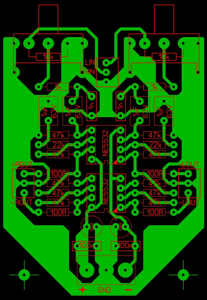

Néztem a nyáktervet amit az előbb küldtél és kérdések megültek fel, mégpedig, hogy a Clip-helyére mi kerül? A következő pedig az, hogy a kimenetnek hol van a negatív pólusa? A 3. az, hogy a 2db TDA7293 IC között van egy hidalás. Az miért van ott? A megépített képen az egyik bemeneten egy jumper van. Az miért van ott? A trafóval kapcsolatban még annyit, hogy akkor 1 csatornára kell 2x30V tehát ha 2 csatorna van akkor 2x2x30V? Most teljesen összezavarodtam.
(#) azrob válasza reloop hozzászólására (») Jan 2, 2014 /
Az előerősítőn a kimeneténél 3 kivezetés van. A 2 szélsőt kell majd bekötni? Meg van 2db kondenzátor amire nincs ráírva adat, azok mekkorák lesznek? A potméterek sima egyszerű 10K potméterek és a házuk van testre forrasztva?

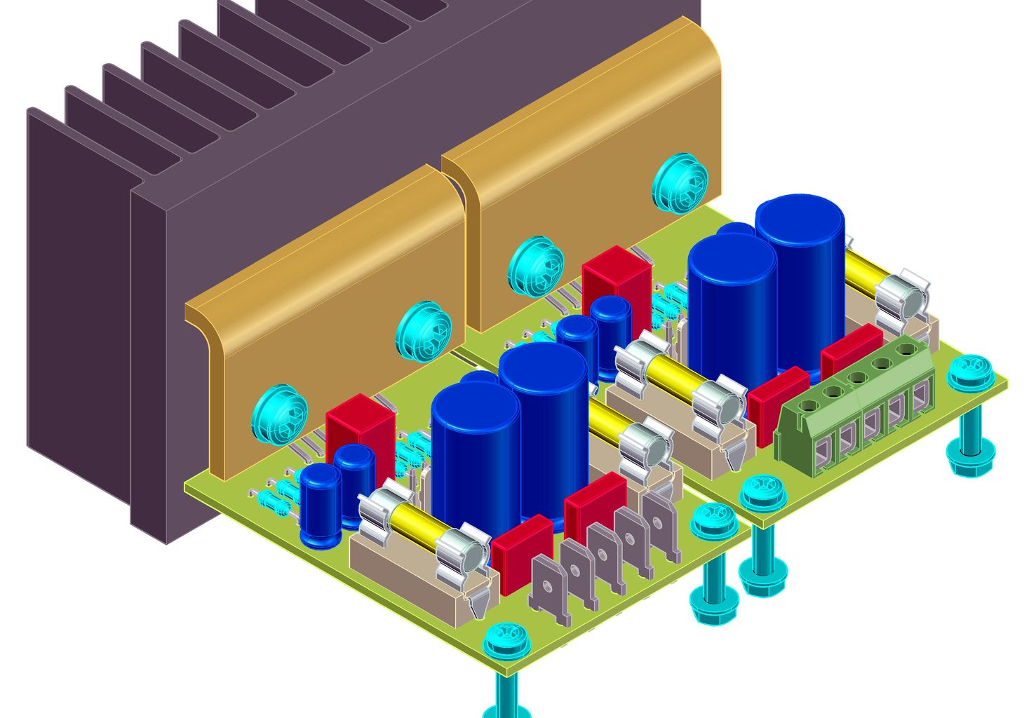

Van néhány TDA7294-es IC-m, aminek "helyet keresek". Ennek kapcsán nézegettem saját panelterveimet, és nagyon tetszik Reloop egytápos megoldása is (a hid-változat napi használatban tökéletesen bevált).
A korábban KIT-ként is vásárolható kapcsoláshoz készült hűtőtönkös megoldás mellé (itt), elkészítettem a szorítókengyeles rögzítést lehetővé tevő változatot is. A kapcsolás azonos, de a kengyel miatt a panelt egy kicsit át kellett alakítanom. A szorítókengyel alkalmazása nagyon jó megoldás. Szeretném ha mindenki kipróbálná, mert biztosan nem fog csalódást okozni. A rajzokon egy jól bevált kengyelformát mutatok, de ettől eltérő megoldások is jók lehetnek. Elvárás csak a kellő merevség és némi rugalmasság, esetleg ne korrodálódjon később se.
A nagyáramú csatlakozók lehetnek csúszósarusak, vagy sorkapocs is használható. A képeken a két panelt eltérő csatlakozóval rajzoltam a szemléltetés érdekében.
Reloop rajzához is próbálok egy hasonló rögzítési megoldású panelt készíteni.
