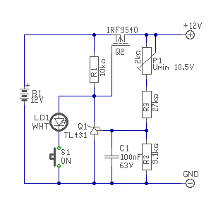

Viszont lenne még egy kérdésem: Milyen védelmet ajánlotok arra, hogy ha mondjuk az akku feszültsége eléri a kritikus 10 Voltot, "leálljon" a kapcsolás, tehát hogy mondjuk a 7805-ös ne kapjon feszültséget. Gondolom valami zéner diodás megoldás volna célszerü, csak nem igazán tudom hogyan valositsam meg. Klasszikus módban tudom a zéner használatát, de ez most egy kicsit más. A legolcsobb megoldás kellenne mivel a szerkezet kint üzemel (erdőben) fenn áll a lehetőség, hogy ellopják, igy nem szeretnénk nagy összeget bukni. ![]() Előre is köszönöm.
Hello! A zéner dióda önmagában kevés lenne. De így megoldható.
- Tápfeszültség alá helyezéskor még nem kapcsol be, csak ha megnyomod a nyomógombot. - Ha ez után a feszültség lecsökken a P1-el beállítható szint alá, akkor kikapcsol. - Bekapcsolt állapotban, kb. 1,3mA többletfogyasztást okoz. Kikapcsolt állapotban szinte semmit. - A Led-nek egy fehérnek kell lenni. Ha az aksi feszültsége a küszöbérték felett van, akkor csak egy pillanatra felvillan, mikor nyomod a gombot. Ha a küszöbérték alatt van már, akkor folyamatosan ég, ameddig nyomod. Ez a "legolcsóbb megoldás" nevetséges, mert nemez fog "sírba vinni", hanem amit működtet.. üdv!
