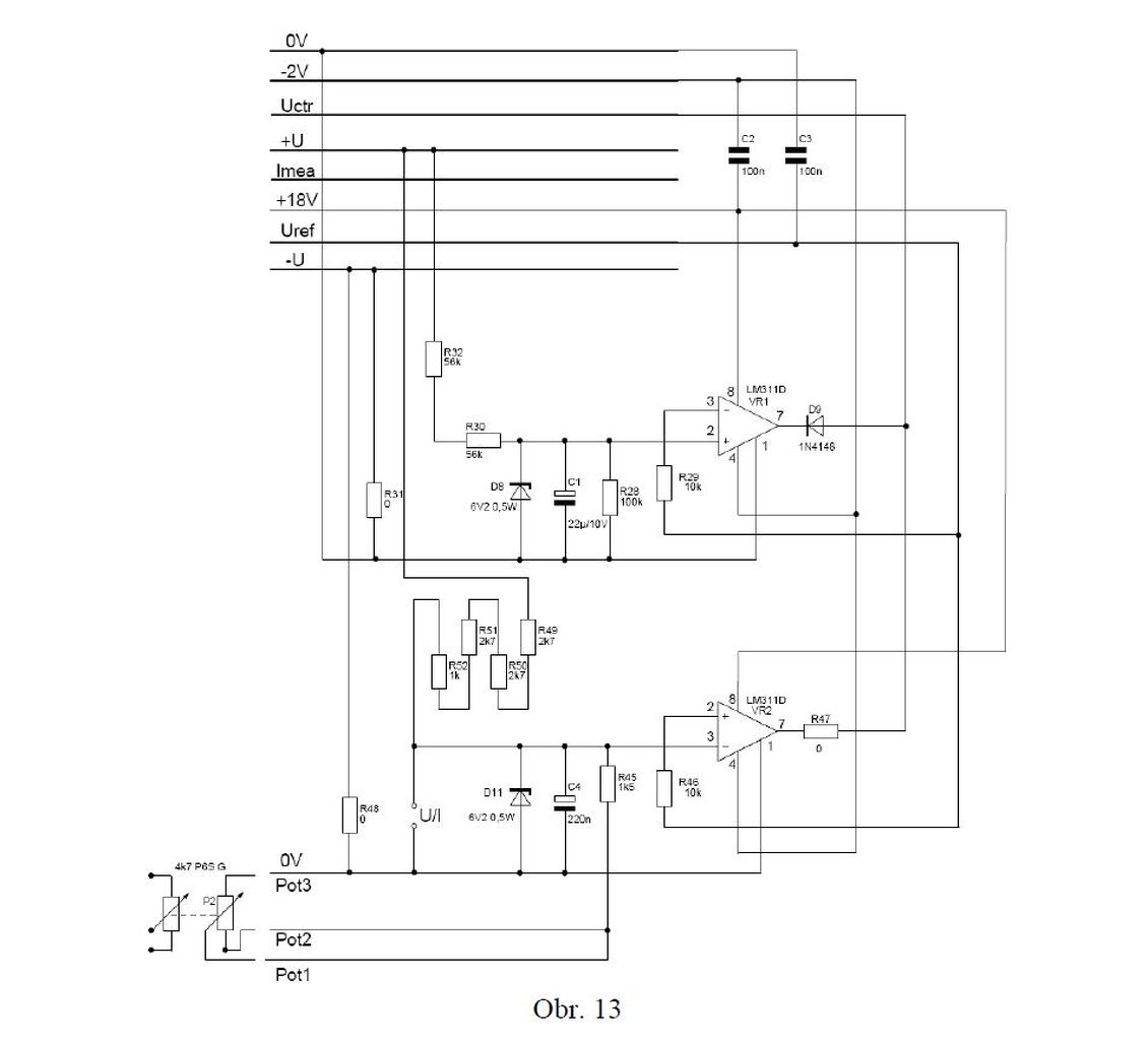

Azt eddig is vágtuk, hogy átkapcsol a masina. Kérdés az, hogyan szabályoz ugyanazon főtrafóval és vezérléssel áramot és feszültséget egyaránt?
(#) (Felhasználó 46585) válasza Temela hozzászólására (») Máj 9, 2014 /
Ahogy én levettem a (sokkal ) korábbi hozzászólásokból, a CO-hoz egy sima, feszültséggenerátoros tápegység kell, áramkorláttal. Az áram annyi, amennyi. Ha túl nagy akar lenni, akkor belép az áramkorlát és csökken a feszültség, hogy az áram (nagyjából ) konstans maradjon.
A szabályozás nem arra történik, hogy az áram konstans maradjon, henem arra, hogy a feszültség maradjon konstans. Az áramkorlát csak felülbírálja a feszültségszabályozót. Maga a szabályozás ugyanúgy pwm-ben, vagyis a kitöltési tényező változtatásával valósul meg. Tehát, nem azt nézi a szabályozókör, hogy mennyi áram folyik, hanem azt, hogy stabil e a kimeneti feszültség. Ezt tartja állandó értéken, de ha a beállítottnál nagyobb az áram, akkor belép az áramszabályozás és csökkenti a kimeneti feszültséget ( vagyis csökkenti a kitöltési tényezőt ), hogy a kimeneti áram ne lépje túl a beállított értéket. Tehát, ugyanaz a főtrafó elég.
(#) Temela válasza (Felhasználó 46585) hozzászólására (») Máj 9, 2014 /
Na, igen- talán eddig oké! Eleve kisebb feszültség co-nál. A frekvenciát állítja-e vagy a kitöltés változik csak?

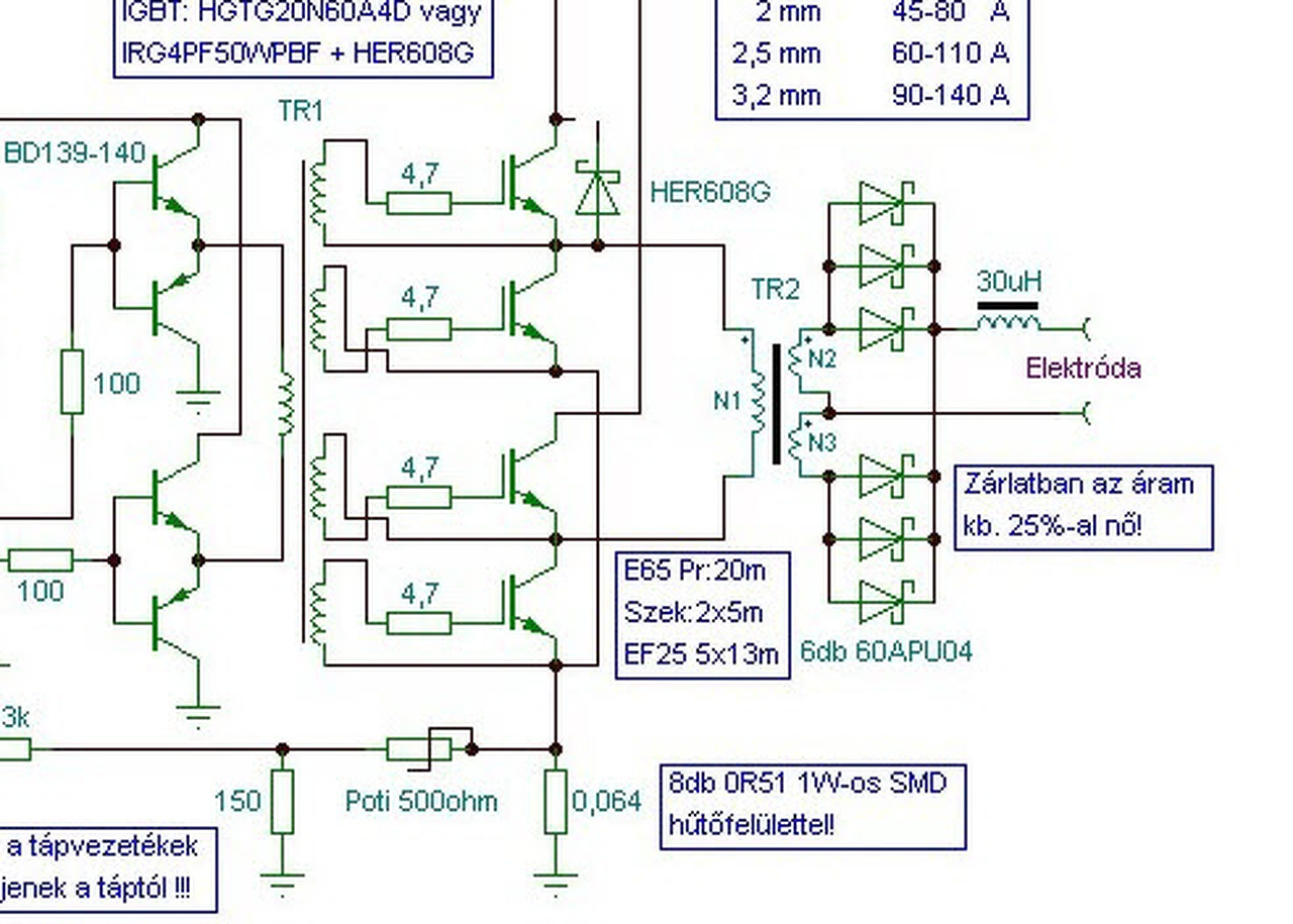

Igazából ha egy MMA hegesztő inverter magját akarnánk beépíteni egy gépbe az szerintem problémás, mivel a 2 nem egyforma feszültségen dolgozik. Ha a frekit változtatjuk akkor ki lehet csúszni a mag teljesítő képességéből. PL a maci 90-on megy, míg egy CO nagyjából 30 körül. Ha nagyon lecsökkentjük a kitöltést akkor szerintem a varrat minősége nagyon leromlana. Ha tekerünk rá még egy szekunder, akkor már jobb a helyzet de helyigényes. De erre szerintem már lehetne építeni egy külön vezérlést. Esteleg az is megfordult már a fejemben, hogy mi lenne ha lenne egy másik DC/DC a gépben és az már feszültség motoros lenne. Így maradna a külön beállítható áramkorlát és emellett lehetne szabályozni a feszültséget a másik körrel De mivel irtam, hogy kezdő vagyok ezen a téren, így lehet hogy az egész hülyeség amit írtam

Vagy esetleg még volna egy olyan ötletem, hogy a teljes hidas gépből felhasználni az IGBT meghajtás, és az előbbi hozzászólásban csatolt rajzból meg a vezérlés. A csatolt képen nyíllal jelölt potit meg kicserélni egy ellenállásra és egy potira sorba kötve, így be lehetne állítani a feszültség minimumát és maximumát is. A 320DC körbe egy áramváltót amire lehetne egy segédelektronika ami az IC comparátor bemenetén, vagy esetleg ugyanazon a lábon ahol van a poti belenyúl a vezérlésbe ha túlságosan nagy áram kezdene folyni az IGBT-ken. Tolómotornak szerintem akár egy másik szekunder tekercs, de még a hegesztő szekunderből is lehetne csinálni meghajtást, akárcsak a szolenoidnak. Lényeg az, hogy a motornak olyan elektronika kell ami megállítja azonnal. Én itthon ezt egy relével oldottam meg úgy, hogy mikor elengedem a kapcsolót, akkor összezárja a motor kivezetéseit. Egyébként meg nagyon sok drótot kitolt magából megállítás után.
Mit szóltok ehhez a megoldáshoz?
Igaz ebben nem lehetne jel alakot állítani meg ilyesmi, de kezdetnek lehet hogy nem rossz ötlet.
Üdv.: Zoli

Ezek a feszültség szabályozások akkor mennek jól mikor van a kimeneten puffer kondenzátor, na ez a trükk hogy feszültséget szabályozni puffer kondenzátor nélkül.
(#) (Felhasználó 46585) válasza GPeti1977 hozzászólására (») Máj 10, 2014 /
Miért olyan probléma, ha nincs pufferkondi? Szerintem még kevésbé lesz gerjedékeny a szabályozókör, mivel a kimeneten csak egy fojtó, meg a terhelőellenállás van.
A macit nem is olyan nehéz legalább kipróbálni feszültségszabályozós üzemben. Van az áramszabályozó potija, annak a tetejére kell kötni a feszültségszabályozó kimenetét. Ha jól van minden beállítva, akkor feszgenerátoros lesz a kimenet és még áramkorlátos is lesz. Ha jól meggondolom, akkor ehhez egy db NPN tranyó kell, meg néhány passzív alkatrész. 1%-os pontosságot biztosan tudna.
