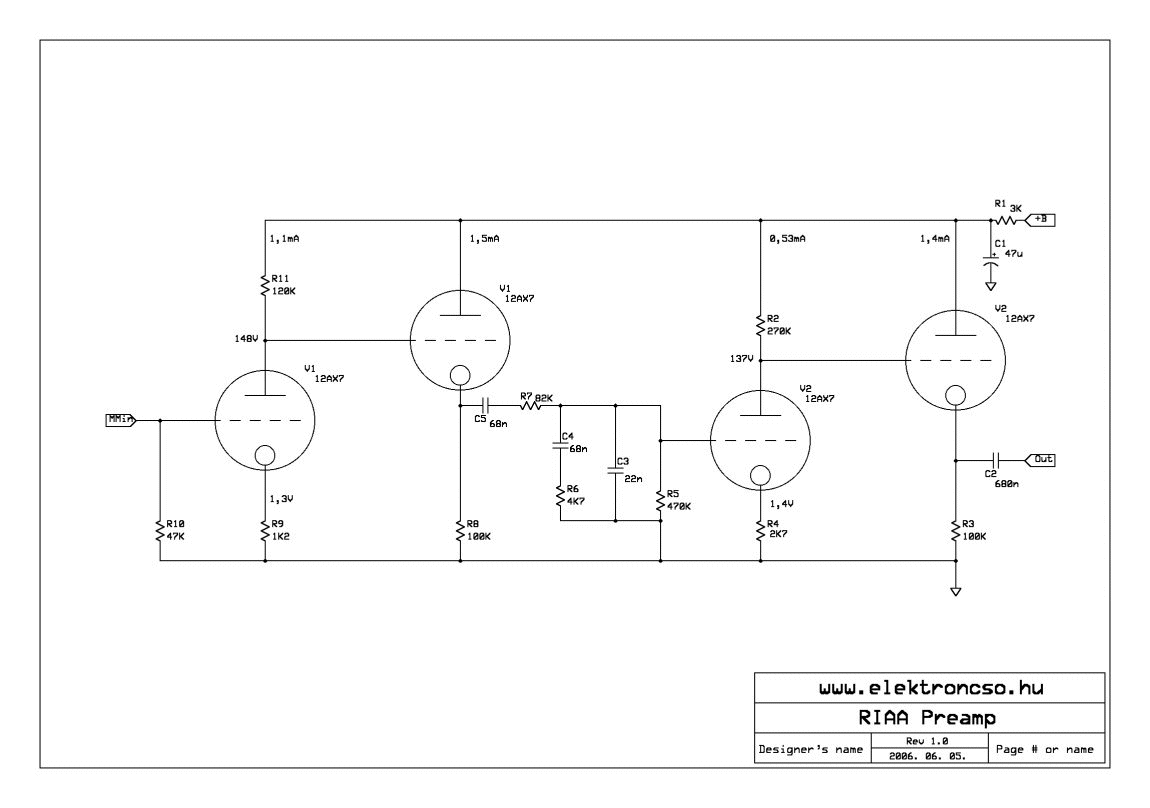

Na, hogy ne tunjek annyira lustanak, utanaolvastam:
Idézet: „In general, the function of a preamp is to amplify a low level signal to line-level. A list of common sources would include a pickup, microphone, turntable or other transducer. Equalization and tone control may also be applied. In a home audio system, the term 'preamplifier' may sometimes be used to describe equipment which merely switches between different line level sources and applies a volume control, so that no actual amplification may be involved. In an audio system, the second amplifier is typically a power amplifier (power amp). The preamplifier provides voltage gain (about: 10millivolts to 1volt) but no significant current gain. The power amplifier provides the higher current necessary to drive loudspeakers.” Azaz, egy eloerosito lehet sima bemenetvalaszto hangero- esetleg hangszin-szabalyzoval; aztan lehet olyan feszultsegerosito, ami a nehany milivoltos jelet 1V-ig (vonalszintre) erositi (pl. LP, mikrofon). A vegerosito pedig leginkabb aramerositest valosit meg utana. Namost. Marad a kerdes: a www.elektroncso.hu oldalon bemutatott vonal erosito pontosan mi celt szolgal? Az LP-hez ott a phono fokozat 2db ECC83/csatornaval, ami RIAA szurest is vegez, meg erosit is. Ezek utan minek egy csatornankent 1db ECC82-es csovet hasznalo eloerosito fokozat? Pl. a tombvazlat szerint a CD jele, ami alapbol mehetne a vegerositore, minek menjen meg at az eloerositon? Itt lennenek a kepek is: (Bocsi, de csinalnek egy rendes cuccost, nem csak olyat mint most van otthon, s szeretnem vilagosan latni a mukodest, a mierteket!)
Udv,
A vonali erositok leggyakrabban azt a feladatot latjak el hogy minimalis (nehany x-os vagy csak 1x-es) erosites mellett impedanciaillesztest hajtsanak vegre a hangeroszabalyzas es a vegfok kozott. Erre leginkabb akkor van szukseg ha az elofok (es vele egyutt a hangeroszabalyzo is) kulon dobozba van a vegfoktol. Ezesetben a hosszunak szamito IC kabeleken igen sok zavar keletkezhet foleg ha a vegfok bemeno impedanciaja viszonylag magas (a csoves vegfokoknak pedig magas szokott lenni a bemeno imp.-juk). Ezert a hangeroszabalyzo utan egy un. buffer (vagy vonali meghajto) fokozatot szokas betenni ami magas bemeno impedanciaval rendelkezik (azert hogy a hangeroszabalyzot ne terhelje) es alacsony kimeno impedanciat kepvisel, hogy a hosszu IC kabel+nagy erteku vegfok bemeno impedancia minel kevesebb zavarjelet szedjen ossze. Remelem erthetoen irtam le
