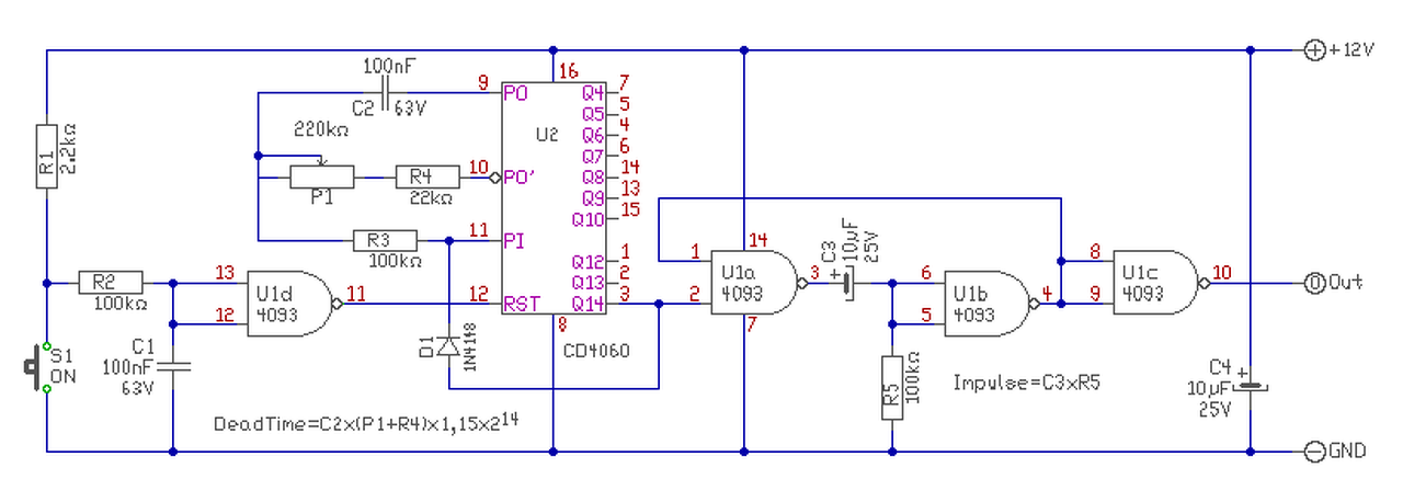

Egy olyan időzítőre lenne szükségem, ami egy gombnyomásra 1-2 mp-re meghúzna egy relét, majd a relé elengedése után letiltana beállítható ideig (max 5 perc), vagyis ha ezen időn belül nyomkodják a gombot, akkor a relé ne húzzon be. Egy GSM hívóhoz kellene, ami gombnyomásra küld egy SMS-t, de van mikor egymás után többször megnyomják, és többet is küld egymás után. A tápfeszültség 12v Dc. Van erre valami megoldás? Előre is köszönöm.
Hello! Valami ilyesmire gondolsz? Relét ugyan nem biggyesztettem a kimenetére, de ha gond odarajzolom. A működésről még annyit, hogy táp bekapcsolásakor is fog egy impulzust adni, valamint ahányszor megnyomod a gombot a holtidőn belül, mindig újra kezdődik a holtidő.
Köszönöm,szerintem jó lesz. A 4093-as kimenetére egy olyan relé menne, ami kb 30mA-t fogyaszt, nem tudom hogy ezt az Ic bírja-e, vagy tegyek be elé egy tranzisztort? A másik kérdésem, hogy ezt a mindig újra induló holtidőt a nyomógomb nyomkodásakor ki lehet-e iktatni, mármint hogy ne induljon újra? De végül is nem olyan nagy gond ha nem megoldható.Az utolsó kérdésem hogy a holtidő kiszámolására adott képletbe hogy kell beírni az alkatrészek értékeit? Át kell váltani a Kohm-ot ohm-ba, a nF-ot F-ba, vagy csak simán beírom? Ebbe mindig belezavarodok
Nem nyerő ötlet. Relét meghajtani valamilyen nyitott kollektoros meghajtóval, vagy különálló tranzisztorral lehet. A 4093 .as nem nyitott kollektoros.
Hello! Akkor remélem így már jó lesz.
Azt elfelejtettem írni, hogy természetesen mindent alap mértékegységben számolunk. Így a végeredmény is szekundum lesz.. (A kis x-ek, természetesen szorzást jelentenek, mert a rajzprogramomban nincs szorzásjel.)

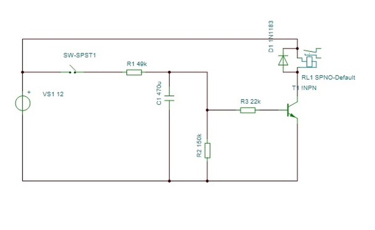

A segítségeteket szeretném kérni: találtam egy egyszerű időzítő kapcsolási rajzot, amiben a relé a táp kapcsolása után kb 11s múlva húz meg. A kérdésem a következő: meg lehet oldani úgy ezt az áramkört, hogy csak kondenzátor, ellenállás, dióda és a relé legyen benne? Vagyis tranzisztor nélkül. Előre is köszönöm a segítségeteket.
Máskor kép formátumban töltsd fel a képet. Tranzisztor nélkül is lehet, de akkor extrém kapacitású kondenzátor kellene. A hozzászólás módosítva: Szept 14, 2014
Bocsánat, máskor kép formátum lesz. Mekkora kondenzátor kellene, illetve hogyan nézne ki az áramkör? Köszi a segítséget!
Az R2 helyén lenne a relé. Az R1 attól függ, hogy mekkora a relé tekercsének az ellenállása, a kondenzátor pedig 1000 µF-os nagyságrendű lesz.
Ennek így nem sok értelme van. A felső rész át van hidalva rövidzárral...
