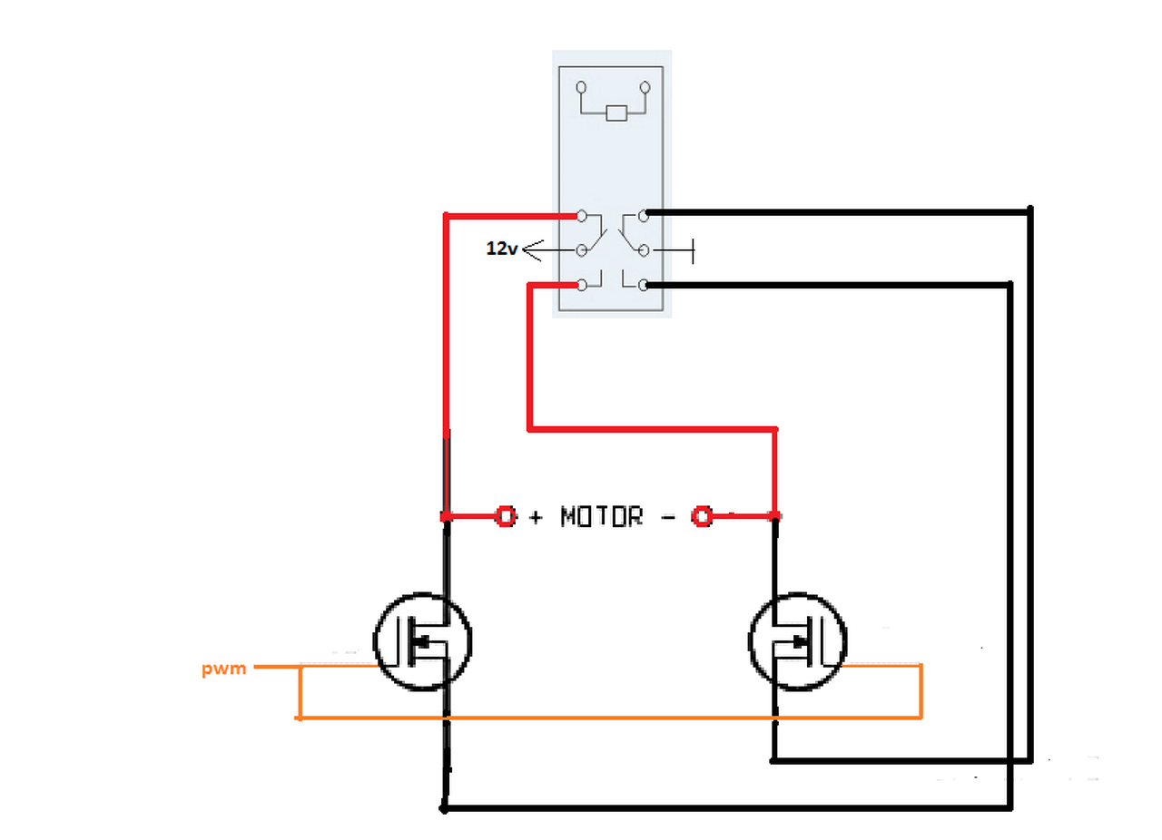

Sziasztok, adott a képen látható relés kapcsolás (móricka rajz), a kérdés hogy ezen hogyan kell a diódákat a motorra kötni? Amíg egy irányban forgott csak a motor addig a motorral párhuzamosan a negatív lábtól a pozitív felé mutató dióda kellett. Most hogy 2 irányba is foroghat hova kellenek a diódák?
Csak egy FET kell. A motor a morze középsőre megy, az alsó-felső a táp és drain, a másik oldalon fordítva. A dióda mindig a +12V és a drain között van.

Ezt még emésztenem kell hogyan lehet egy FET-tel megoldani. A kapcsolás amugy egy H-híd féleség akar lenni N-channel low side FET-ekkel viszont a high side P-channel FET-ek helyett egy relé kapcsolgatja a tápot (és persze vele együtt a földet az átlós N FET-re). Így 1db pwm jellel állíthatom a sebességet mindkét forgásirányban mert egyszerre csak egyik FET fog földet kapni.
Már értem amit írtál, késő van... Jó ötlet köszi!
Én így szoktam megoldani. A FET mellé nem kell külön dióda, a legtöbb típusban belül van.
