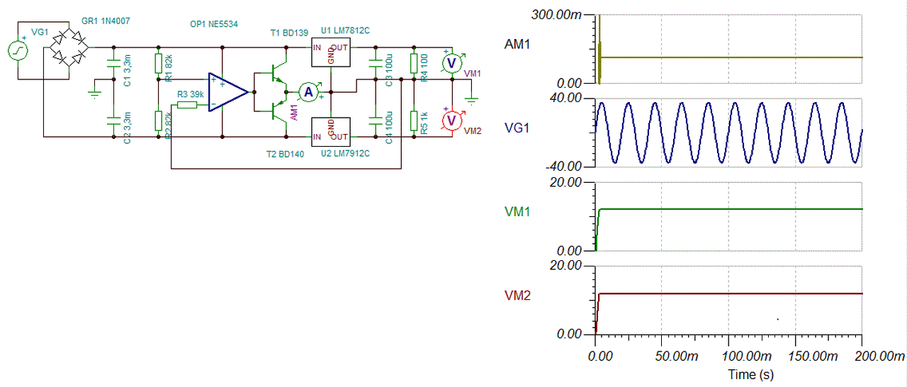

Így kellene?MOst látom a zener kimaradt
(#) reloop válasza dckiller hozzászólására (») Ápr 2, 2016 /
A műveleti erősírtő kevesebb mint ±18V-ot kap, amúgy tip-top.
(#) reloop válasza reloop hozzászólására (») Ápr 2, 2016 /
Az R4, R5 jelképezi az aszimmetrikus terhelést, természetesen nem része a tápegységnek.
(#) proli007 válasza reloop hozzászólására (») Ápr 2, 2016 /
Hello! Ha már van benne felező, akkor nem szükséges mind két oldalt stabilizálni. Ha 24V-ot stabilizálunk, és aztán felezünk, az eredmény szinte ugyan az..
(#) dckiller válasza proli007 hozzászólására (») Ápr 4, 2016 /
megfontolandó a dolog mert akkor egy stabilizátort megúsznék.

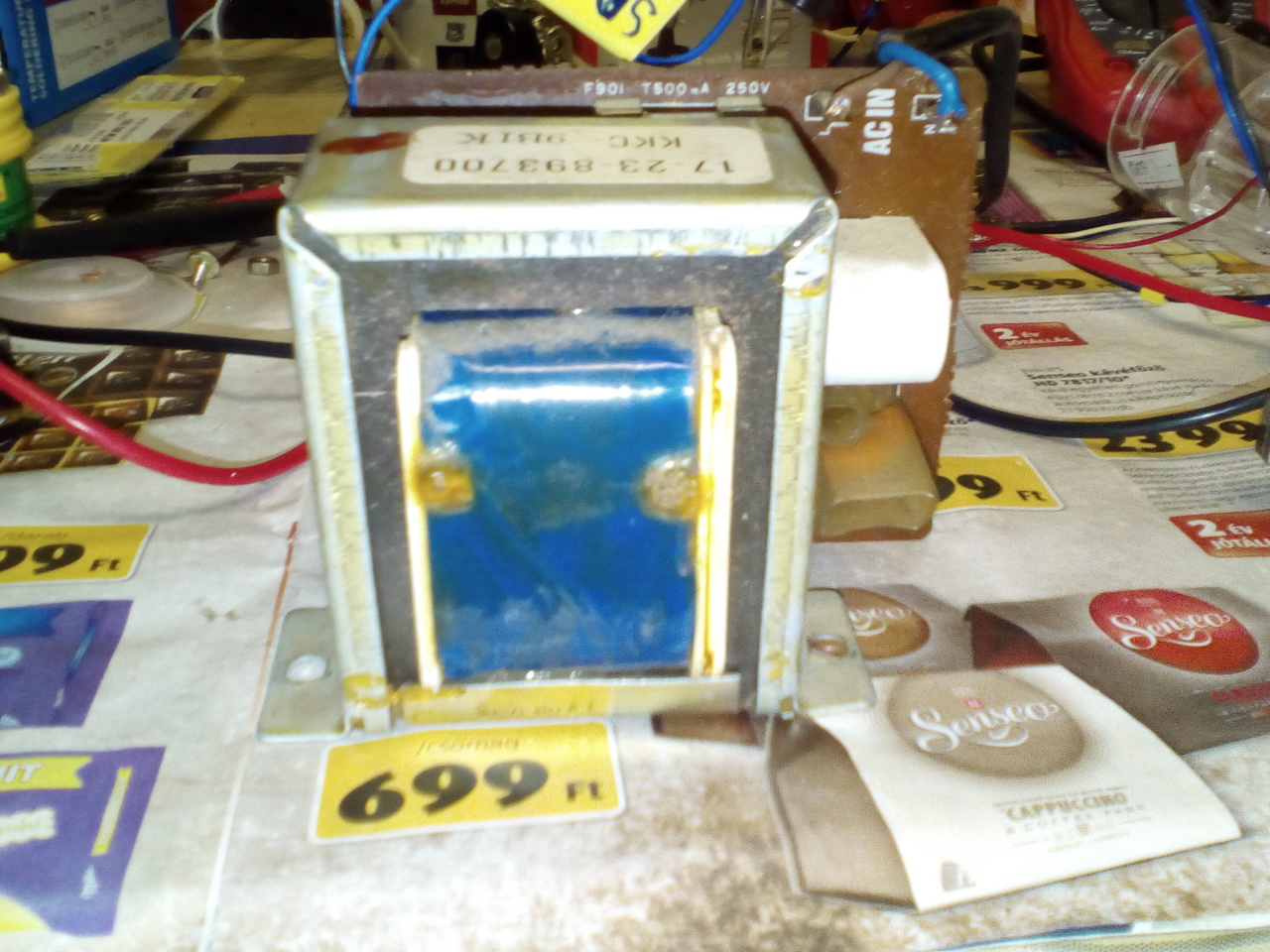

(#) bicorp hozzászólása Okt 29, 2016 /
Segitségeteket szeretném kérni.
Van egy többkivezetéses trafom és ezt szeretném szimmetrikusá tenni.
Már olvasgatam erre róla, de azt sehol sem találom hogy milyen diodát használjak az egyenirányitáshoz és mekkora kondit.
Mért kivezetések:
1: 6,8 V
2: 10,6 V
3: 20,4 V
4: 42,8 V
És nekem pedig kellene +- 30......35V
(#) HA3GX válasza bicorp hozzászólására (») Okt 29, 2016 /
Szia! Ha van rá lehetőséged, szedd szét, és tekerd újra a sec. oldalt. Nehezen láttam be én is.
(#) fufuka válasza bicorp hozzászólására (») Okt 29, 2016 /
KBU606 dióda híd?!?! Sok ampert sok volt-tal elbír
(#) bicorp válasza HA3GX hozzászólására (») Okt 29, 2016 /
szeintem ezen ez nem fog összejönni.
