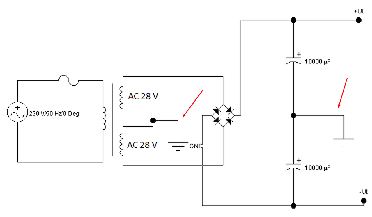

Szereztem egy trafót 2x36V kivezetéssel, készítettem egy "szimmetrikus tápot" egyenirányítóval, - + pontokon 45V-ot kaptam. A földponton 25V-ot, a +hoz viszonyítva. Erősítőre kötve nagyon halkan hallottam csak a zenét a hangszóróból, majd egyáltalán nem. :/ Tuti valami nagy hülyeséget csináltam... Mit rontottam el?

Átvariáltam a tápot, ahogy még régen mondtad, de 90Vot kaptam + - között, ez hogyan alakult így?
Ez egy Delon hidas feszültségkétszerező.
Akkor már világos.
Akkor egy helyes táp hogy nézne ki, ha nem nézzük a 45 V feszültséget?
Nem igazán tudom értelmetni a rajzodat!
A lényeg: az egyen urányítón a két ~ jelre megy a trafó szekunder kivezetése. A kapott dc az ac 1,41-szerese lesz kb. Ez függ a pufferelés mértékétől. És ez az üresjárati fesz lesz. Ugyan ez visszafele. Ha neked 30V egyen kell, akkor visszaosztod 1,41-gyel. Az kb. 21V ac. Így tudsz kalaulálni, hogy milyen ac feszültség értékek kellenek, ha egy adatlapvan dc fesztntüntetnek fel, vagy ha van egy teafód, az mekkora dc feszt adbegyenirányítva. Ha két szekundered trafót használsz, azok feszültségei egyformák legyenek. A +/-40V már igen kritkus feszültség. Ezt megközelíteni max üresjárási feszültségként érdemes és úgy, hogy a végfok nem igen megy üresjárásban. Terhelve úgy,is esik 1-2 voltot a fesz.

Van egy trafó. Ennek vagy van egy szekundere, ekkor csak egy dc feszt tudsz elő állítani csak szimpla grecz hidas egyenirányítással. Ekkor a puffer kondid + és - pólusai közt lesz ac*1,41=dc feszültséged. Ez a szimpla feszültségű táp. Ha 2 szekundered van ésötételezük fel, azonos feszültségű, akkor vagy egyenirányítod előbbi módon a két feszt és a dc egy + és - ágát összekötve készítel egy 0 pontot, ez lesz a test az áramkörben, vagy elegánsabb a két szekunder egy pontját közösíteni és úgy egyenirányítani. De ezt így leírva nehéz értelmezni, mobilról meg nem tudok képet csatolni. Nézz utánna az egyenirányítási módoknak. Tuti találsz a neten!
Le tudnád nekem rajzolni hogy pontosan mit és hova kéne kötnöm a panelon és a trafón?

![]() Ezt így elkészítettem, de a 2 pontot amit bejelöltem nem kötöttem össze. 90 V körül kaptam feszültséget.
Miért nem kötötted össze? A rajzjel egyértelmű. Kicsit guglizd az egyenirányítást, hogy átlásd a tennivalókat! Bővebben: Link
A középső fekete a közösített szekunder ugye? Akkor azt kössem a másik földponthoz?

Ha a piros és fekete szál közt mérek és a fekete a negatív, akkor mérem a 35 V-ot és a másik pirosnál is ugyan így.
E: Összekötöttem. Így is 90 Vot mérek. :/ Mindegy, azért köszönöm a segítséget! A hozzászólás módosítva: Feb 12, 2017
Azt a trafót felejtsd el ennek az ic-nek! Az 50V +/- DC! Már mondva lett, hogy az sok. Max 27 voltos ac-ben gondolkodj, de már az is 38V, elég közel van a, határértékhez.
