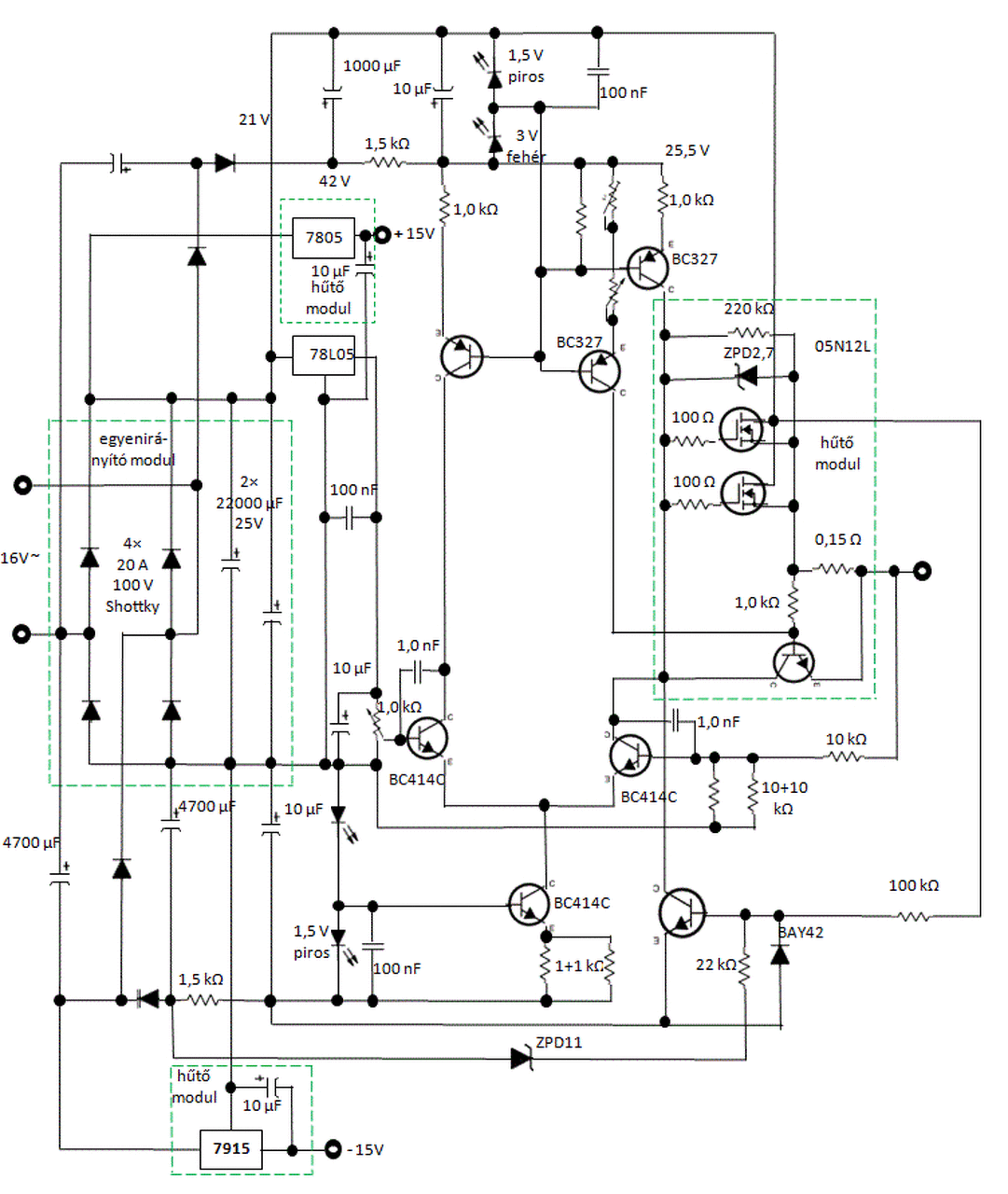

(#) Epu2 válasza Pafi hozzászólására (») Szept 16, 2017 /
Bocsi. Analóg üzemben használnám. Ezért gondoltam, hogy legyen némi korlátozás, ha netán nem egy alomból valók a MOSFET -ek.

(#) Pafi válasza Epu2 hozzászólására (») Szept 16, 2017 /
Akkor legegyszerűbb válogatni a FET-eket. Vagy sorba 1-1 multifuse biztit kötni. De hogy drain áramot honnan fognak kapni, az a rajzból nem látszik (hibás a rajz).

(#) ferci válasza Epu2 hozzászólására (») Szept 16, 2017 / 1
Fetek párhuzamos kapcsolásánál nem ártana minden gate-be egy soros ellenállás, pl. 33-47 ohm az esetleges berezgések elkerülése miatt.
Nem látom a pnp-s áramgenerátorok közös bázisellenállását sem.
(#) Epu2 válasza ferci hozzászólására (») Szept 16, 2017 /
Cseréltem a rajzot. Így gondoltad? Néhány alkatrész nincs megadva. Még nem tudom mi van itthon és milyen értékű is kell.
Elvileg már jó, de azért növeld meg azt az 1k5-öt 10-15 k-ra.
A 3 tranyó max össz emitterárama kb. 4 mA, tehát nem kell hatalmas előfeszítő áram hozzá.
A tápokra rajzold be a 100-220 n hidegítőket, a 7915-re alapból tegyél 1k5-öt ( beméréskor ne legyen üres )..
"Pici."
A fehér LED pedig fordítva van bent.
De eredeti kérdésedre visszatérve: ha már úgyis van bent a source-ban ellenállás, akkor miért nem kettéosztva?
A diff bal oldalában az áramgenerátor semmi jót nem csinál, hagyd ki!
(#) Pafi válasza Epu2 hozzászólására (») Szept 16, 2017 / 1
A negatív segédtáp nagyon gáz megoldás, én is csináltam, de nem szabad! Kikapcsolás után kis terhelésen hamarabb fogy el a segédtáp, emiatt megugrik a kimenet, érzékeny áramköröket megsütve. Legfeljebb ha kikapcsoláskor kisütöd a nagy puffert akkor elmegy.
Sőt ebben a kapcsolásban bekapcsoláskor is egy böszme impulzus kerülhet a kimenetre.
A pozitív segédtáp még elfogadható bár az sem szép megoldás.
A pozitív segédtápot mosfet vezérlésnél nem ritkán alkalmazzák. Többek közt itt a fórumon is van rá példa. A negatív nekem se tetszik 100 % -ban, de erre még kitalálok valamit. Valószínű letiltom a kimenetet úgy, hogy a gate feszültséget automatikusan letestelem, ha a - táp csökken.
Most véleményezd! Alul egy tranzisztorral és pár alkatrésszel elérhető, hogy a negatív tápfesz 14-5 V alá esik, a kimenő feszültséget letiltja.

(#) Epu2 válasza Pafi hozzászólására (») Szept 17, 2017 /
Hát itt! Az észrevételeket is figyelembe véve, javítottam pár dolgot. Ha nem jövök ide, ugyan nem építem meg hibás rajz alapján, de sok felesleges sufniácsorgás lett volna méltó jutalmam.

(#) ferci válasza Epu2 hozzászólására (») Szept 17, 2017 /
Kezdheted újra a rajzolást.

(#) Pafi válasza Epu2 hozzászólására (») Szept 17, 2017 /
Ajaj! Jól össze lett kuszálva az áramgenerátorok referenciája! Most már a piros LED is fordítva van. A diff bal oldala viszont még mindig ott dolgozik a semmire.
Viszont a letiltás első blikkre jónak tűnik.

(#) ferci válasza Epu2 hozzászólására (») Szept 18, 2017 / 1
A bal BC327-et szedd ki, BC414 kollektort kösd fel a +25.5 voltra.
(#) Pafi válasza ferci hozzászólására (») Szept 18, 2017 / 1
És cserélje vissza a fehér és piros LED-et, mert most a diff erősítő egyáltalán nem működik a túl nagy áramú felső áramgencsi miatt!
Habár a 2,7V-os zener túl nagy szivárgó árama még segíthet, de jobb nem erre alapozni...

(#) ferci válasza Pafi hozzászólására (») Szept 19, 2017 /
Igen!
Epu2: a piros legyen alul ( 1.5 volt ).

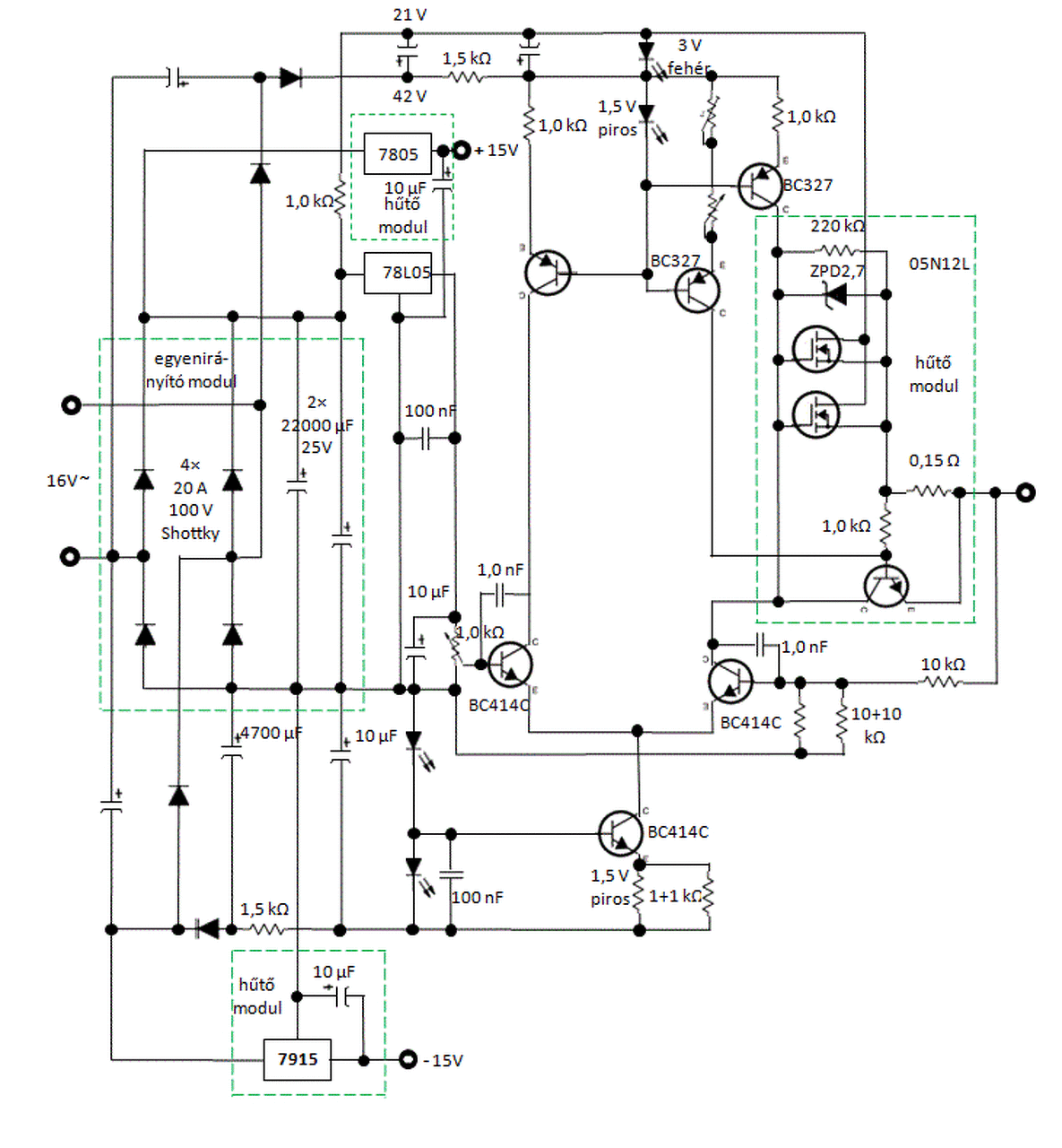

(#) Epu2 hozzászólása Szept 19, 2017 /
A tanácsaitokat figyelembe véve, elkészült és kipróbált a hűtőmodul című rész. A stabkockák hozzák az elvártakat. A MOSFET-ek közül az egyik elcsattant, (G-S zárlat), kihagytam a zenert és a stitkus feszt nem bírta ). Csere és pótlás után mükszikműködik. A kézbőr ellenállását kihasználva vezérelhető.

(#) ferci válasza Epu2 hozzászólására (») Szept 19, 2017 /
Nem kéne már átrajzolnod a jó verzióra? Csak másolgatod a rosszat...
(#) Epu2 válasza ferci hozzászólására (») Szept 19, 2017 /
De! Bocsi!
A baloldali BC414C b-c közötti kondi is fölöslegessé vált.
