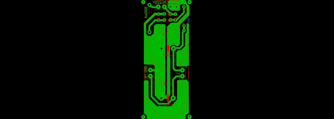

Most kezdem élesztgetni az erősítőm. Egyenlőre csövek nélkül. A fűtésem 6,6 V ez rendben. Viszont az anódfesszel van egy kis gondom. A mellékelt táp panelt csináltam meg. Az egyenirányító után, az első kondin DC 330 V van. Viszont ha bekötöm a folytót, a bevezető szálon 160 V-ot mérek, a kivezetőn meg 0-át, és el kezd melegedni. A folytót megmértem. 200 Ohm 12 H. Ugyanabból a rádióból származik, mint a hálózati trafó. A rádió működött. Cseréljem kissebbre a kondikat?
