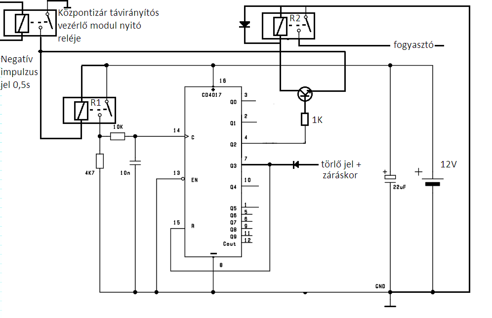

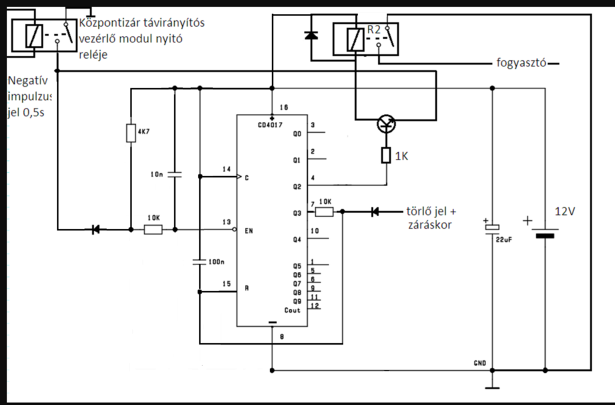

Arra én is gondoltam, hogy pufferkondival kiegészítem, viszont akkor elvesz 1-2 tized másodpercet ha jól értelmezem a második jelre történő relé behúzási időből, azaz 3 tized másodpere fog behúzni a relém 0,5 másodperc helyett. A relének a 2. impulzusjelre kellene 0,5 másodpercre behúznia és ezután ejtenie. Minden impulzusjel 0,5 másodperc hosszú, negatív. Passzív állapotban a negatív impulzusjel nem ad semmit. Ha nagyon muszáj oda tudom vinni a 4017 számlálónak a +12V-ot, ezen már nem múlik. A reset lábra teszek egy diódát, és a törlő pozitív jelet ami passzív állapotban negatív folyamatosan. Fet-tel nem fogyaszt? A 4017 ic alapesetben hány mA-t fogyaszt? A kiegészítő leírás alapján már össze lehet hozni a kapcsolását? Köszönöm a válaszod Proli007
(#) proli007 válasza zandriis5 hozzászólására (») Ápr 10, 2018 /
"Passzív állapotban a negatív impulzusjel nem ad semmit." Ennek lerajzolnád az idő diagramját? Mert nem értem időben hogy változik a feszültség, mert ha lefutó 0,5sec impulzusok vannak, akkor az azt feltételezi, hogy az impulzusok közötti időben állandó 12V van. Én ezt értem a "passzív idő" alatt.
A CMOS-nál ha nem változik a kimentek állapota gyorsan, szinte semmit nem fogyaszt. Fet a kimenetre csak akkor kell, ha kondiból táplálnánk az impulzusok kimaradása miatt a tápját. (Hogy a relé meghúzásához ne legyen szükség energiára.
(#) zandriis5 válasza proli007 hozzászólására (») Ápr 10, 2018 /
Lerajzoltam.
Az a gondom vele, hogy első gombnyomásra (R1 relétől) is egy pillanatra behúz az R2 relém.
A hozzászólás módosítva: Ápr 10, 2018
Inkább így..

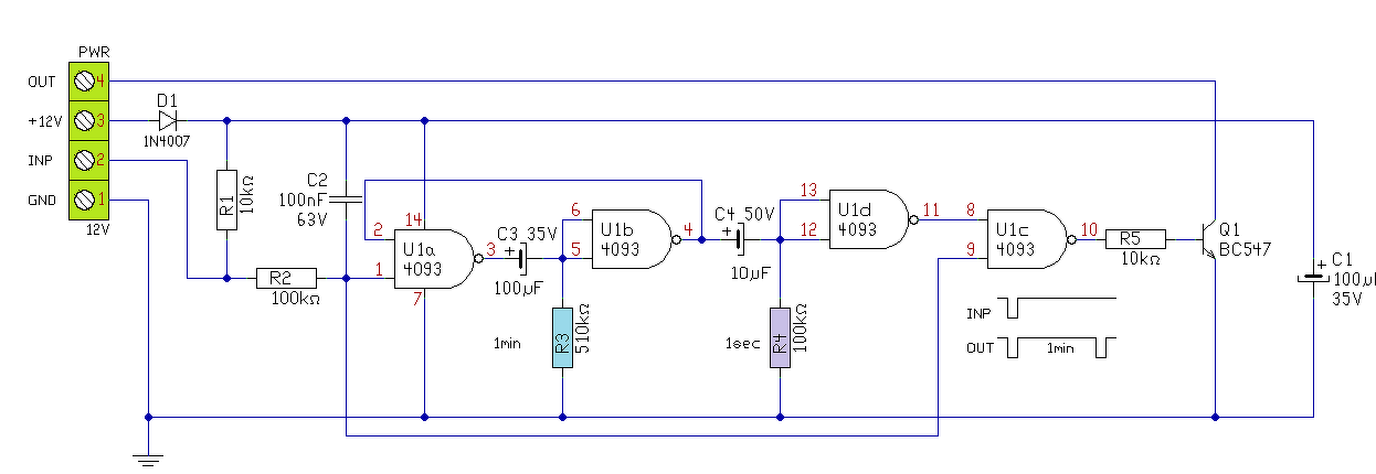

Sziasztok. Olyan késleltetőre lenne szükségem ami a következőképpen dolgozik: kap egy negatív impulzust, ad egy 1 másodperces negatív impulzust, majd 1 perc után amikor lejárt az időzítő, ismét ad egy 1 másodperces negatív impulzust. Hogy érthető legyen mit akarok, távirányítóval kinyitom az autót, felkapcsolja a helyzetjelzőt azaz a parkolóvilágítást. A parkolóvilágítás gombnyomással kapcsolható fel és le. A késleltető ezt vezérelné. Létezik egyszerű tranzisztoros kondenzátoros ellenállásos kapcsolás erre?
(#) pompidu válasza zandriis5 hozzászólására (») Ápr 19, 2018 /
Ezt egy 8 lábú kis pic-el lenne a legegyszerűbb megcsinálni szerintem
(#) zandriis5 válasza pompidu hozzászólására (») Ápr 19, 2018 /
Programot nem tudok írni, nem vagyok felkészülve ilyenre. Kb 30x100 mm univerzális nyákot tudok beszerezni és a kereskedelemben kapható alkatrészeket pl 555 ic-t, tranzisztort, ellenállásokat, kondikat tudok venni. Ezért is írtam egyszerűen kivitelezhető kapcsolást szeretnék lehetőleg minél egyszerűbb és kevesebb alkatrészből. Már az alkatrészek beszerzése is macerás, a kis öreg tv-rádió műszerész aki rendelni szokja ritkan elérhető mióta nyugdíjba ment, betegsége is rátesz erre. Elkészíteni pic-el kevés a valószínűsége hogy bárki elkészítené pénzért cserében.
(#) proli007 válasza zandriis5 hozzászólására (») Ápr 19, 2018 /
Hello! Megrajzoltam. A táp bekapcsolásakor is kiad egy impulzust. Ha ez gond, akkor még egy időzítő RC tag kell. De feltételezem, hogy állandóan tápfesz alatt lesz a dolog. Cserébe viszont szinte nincs fogyasztása..
(#) zandriis5 válasza proli007 hozzászólására (») Ápr 19, 2018 /
Köszönöm szépen. Ebből rögtön 2 db-ot is fogok építeni. Egyik a helyzetjelzőnek. Másikat a vészvillogóra hogy ha bezárom vagy kinyitom villogjanak az indexek. Impulzus ott is negatív és ugyanúgy negatív impulzusra kapcsol a vészvillogó és arra is kapcsol ki. Viszont nem kell villognia 1 percig. Elég csak 4 másodperc. Melyik ellenállás értékét változtassam annál a késleltető impulzusidőzítőnél?
A C3-at lecseréled 10µF-ra, az R3-at pedig 390k-ra.

(#) proli007 válasza proli007 hozzászólására (») Ápr 19, 2018 /
Cseppet változtattam a kapcsoláson, mert ha az egy perc késleltetési időn belül még egyszer megnyomod a gombot kimegy egy impulzus. Ez helytelen eredményhez vezethet.
A hozzászólás módosítva: Ápr 19, 2018

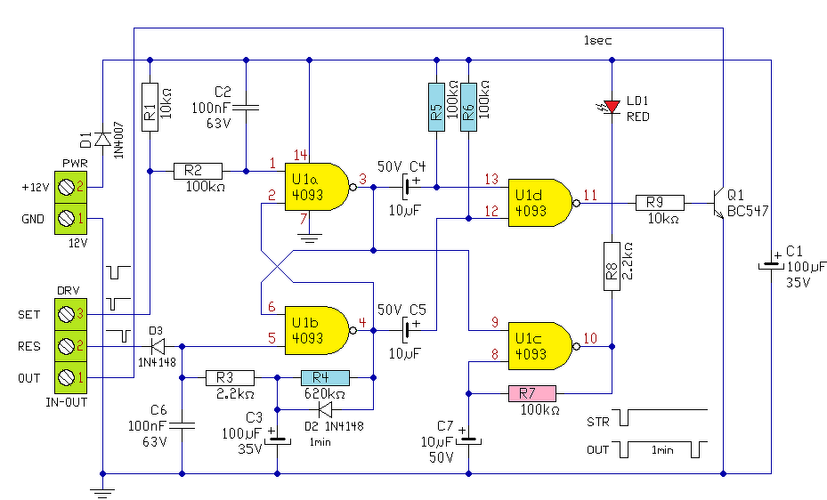

Nagyon szépen köszönöm. A hétvégén meg is építem ha találok 4093 ic-t. Esetleg arra van lehetőség, hogy egy teljesen független másik negatív impulzussal töröljem a megkezdett késleltetőt lezáráskor, vagy ajtó kinyitásakor? Bár ha ráadom a gyújtást azzal autómatikusan kikapcsol a parkolófény, de eĺe lenne addig világítania amíg meg nem húzom a kilincset.
Itt úgy lehet megoldani, ha a negatív impulzussal, feltöltöd a C3 kondit. (Pld. a maradék kapu és egy dióda felhasználásával. De ebben az esetben is ki fog adni egy impulzust az OUT kimeneten.)

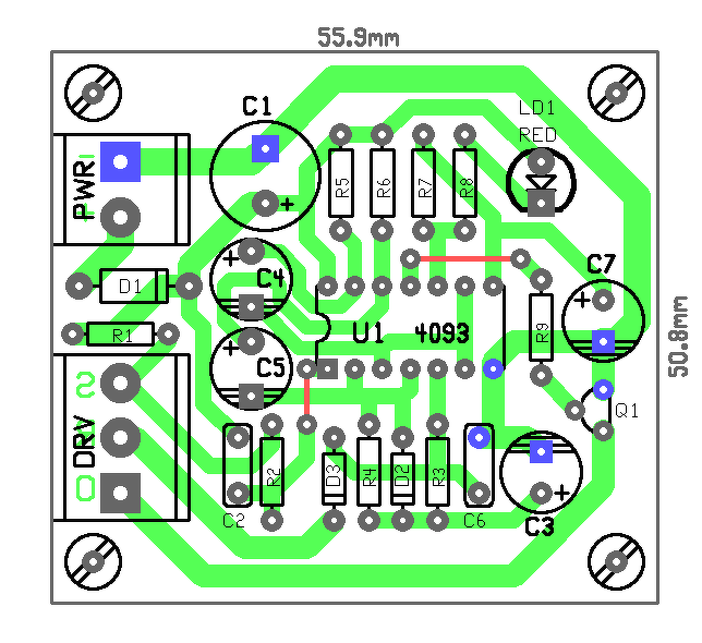

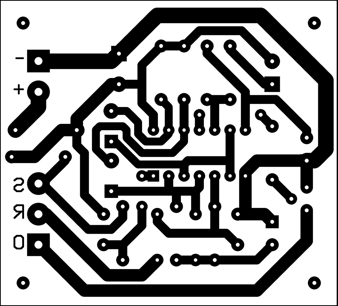

(#) proli007 válasza zandriis5 hozzászólására (») Ápr 20, 2018 /
Megrajzoltam, pld. hogyan lehet megoldani. A Set-re elindul és a Res-re leáll, vagy ha az idő letelik. A maradék kapuval villogtatok egy Led-et, hogy látható legyen, amíg az 1 perc letelik.
A hozzászólás módosítva: Ápr 20, 2018
(#) proli007 válasza yamahatzr50 hozzászólására (») Ápr 20, 2018 /
Hello! Raktam már fel hasonló kapcsolást itt. Ha a C6- és C7 kondit 10nF-ra cseréled, elvileg 10000 fordulaton lesz meg a 4V feszültség. De hogy aztán ez alkalmazható-e, és hogyan házasítod össze a gyújtással, az már nem az én dolgom/bajom, hanem a Tied..
