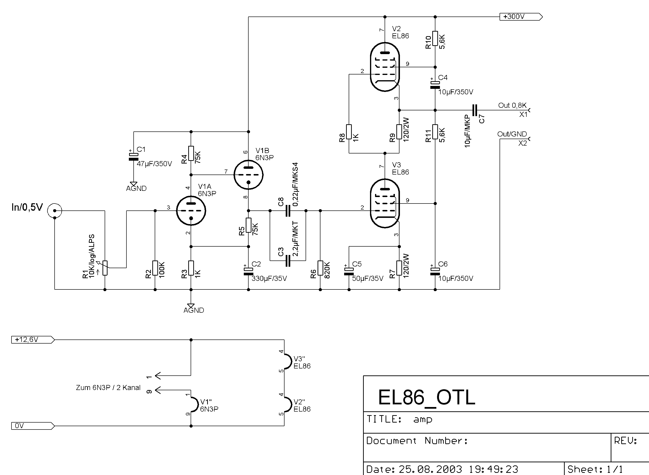

Összeraktam az áramkört. ezt de valamit nagyon elnézhettem vagy elköthettem. ECL 85-öt tettem bele, az adatlap szerinti lábkiosztással. De bekapcsolás után a kimenet magas szintre kerül. A csövön folyamatosan folyik az áram. Próbáltam elkülöniteni a hibás részt. Ha a pentoda 8-as lábát letestelem tehát nem kéne nyisson a cső(ha használhatom ezt a kifejezést) akkor a kimeneti 1K8-as ellenálláson folyik az áram keményen. Valakinek ötlete?
Nem igazán értem a problémádat. Ez egy A osztályú végfok, ezen "jelentős" nyugalmi áram folyik. A PCL85 8-as lába a katód (ha jól látom az adatlapon), ha azt testre kötöd, akkor még nagyobb áram folyik rajta, mint amikor a katódellenállás bent van. Ha a PCL86-os 8-as lábára gondolsz, ami a G1, akkor az eleve testen van, tehát attól, hogy testre kötöd (egyenáramúlag) nem fog semmi változni. Mi is tulajdonképpen a probléma?

Ez a kapcsolás alkalmatlan 750 Ohm -os hangszóró direkt meghajtására .Esetleg ha nagyon pici teljesítmény az igényed , fejhallgatóhoz elegendő lenne.
Zoli javaslata nem jó , föleg úgy ahogy levezette , ha a katódból csatolod ki , néhány mW jöhet össze , anódból kicsatolva sem lenne több , jelentős torzítással , mivel illesztettlen lesz ..... 750 Ohm hangszóró meghajtható ezzel a csővel is , más topológiával ..., de nem így és nem elegendő 1db. cső .

Amit összeraktál, az egy síma hangfrekis erősítő, mondhatni klasszikus. Az ECL85-nek más a bekötése, és más a munkapontja. Nem azonos rendeltetésű csövek esetén nem elég, ha a lábait átkötjük, a munkapontokat újra be kell állítani. Mi az, hogy a kimenet magas szintre kerül. Ez nem logikai áramkör. A csövön - mint ahogy Szilva is írta - kell is, hogy legyen áram. A cső akkor nyit, ha a vezérlőrács negatív feszültsége csökken a katódhoz képest.

Kicsit lejebb vettem a tápfeszültséget, így jobb lett. Egy gond van vele. Gerjed.
Egy hangerő felett, ami nem túl magass elkezd kattogni mint egy harkály. Van egy képkimenőm. Esetleg ráköthetem egy próba erejéig? Körülményeket tekintve lehet elhalasztom a csöves projektet.
A pótméter viccelt meg. Középúton nem érintkezik
Rátettem a képkimenöt soros ellenelállással, 8-ohmos próbahangszóróval. A cső hangja :kalap:
Ez a kapcsolás akár ECL86 -tal is összedobható 750 -Ohm-ra
