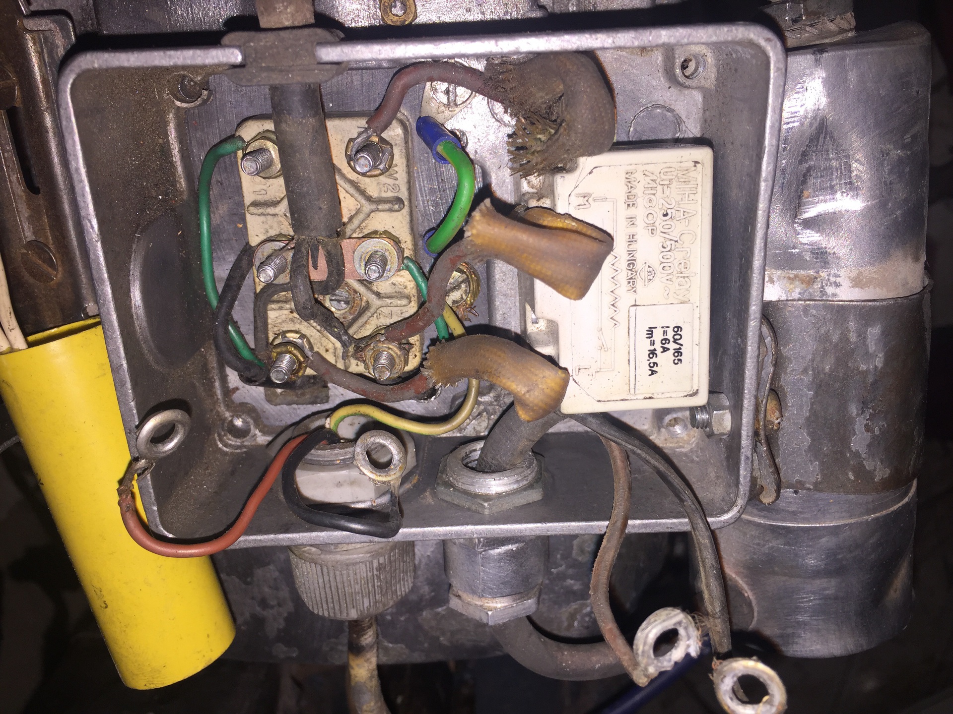

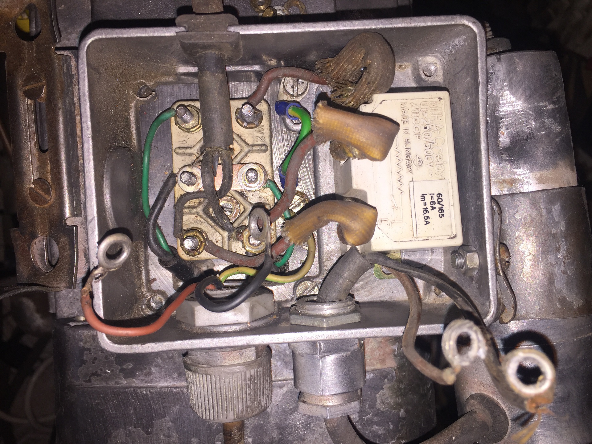

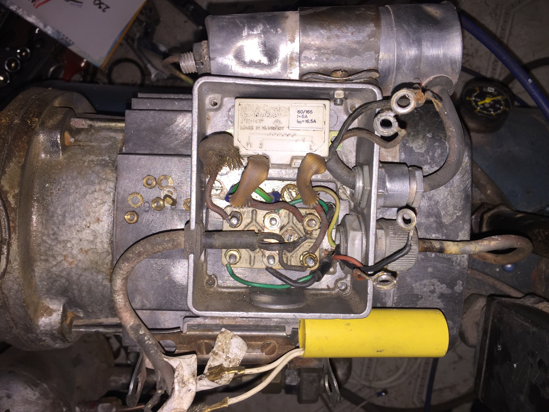

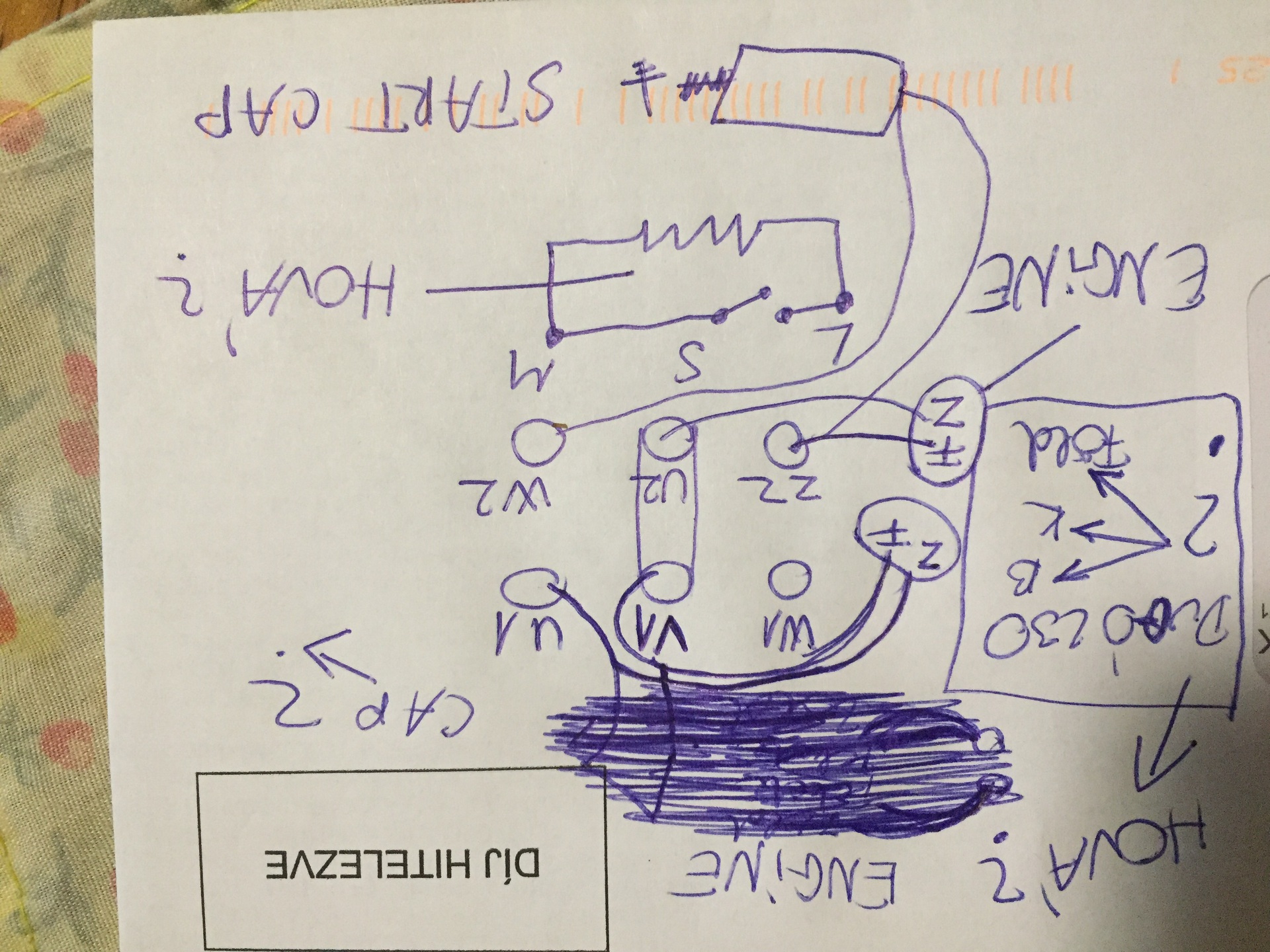

Sziasztok csatolo képeket meg egy ábrát problémám adott 1~ motor 4 vezetékkel 2/zöld 2/fekete ezek mennek egy 6os csokira idáig oké van
1. rélé M;L;S
2. Indító kondi
3. Állandó kondi
4. 230v áram kábel
Ezeket a 6csokira hogyan kössem be lenne a kérdés a csokit is mellékelem hogy milyen irásokat láttam rajta meg egy szemlèletet.SoS lenne.Köszönöm a segítségeteket.

(#) Horvath65 válasza Jóholnapvár hozzászólására (») Feb 4, 2019 /
Heló! Először én a kondit átgondolnám még egyszer, hogy üzemben tartsam-É! Nem kicsit, nagyon!
A vezetékek nekem nagyon kuszák.

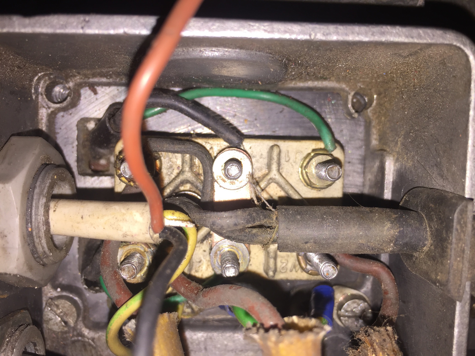

(#) Jóholnapvár válasza Jóholnapvár hozzászólására (») Feb 4, 2019 / 1

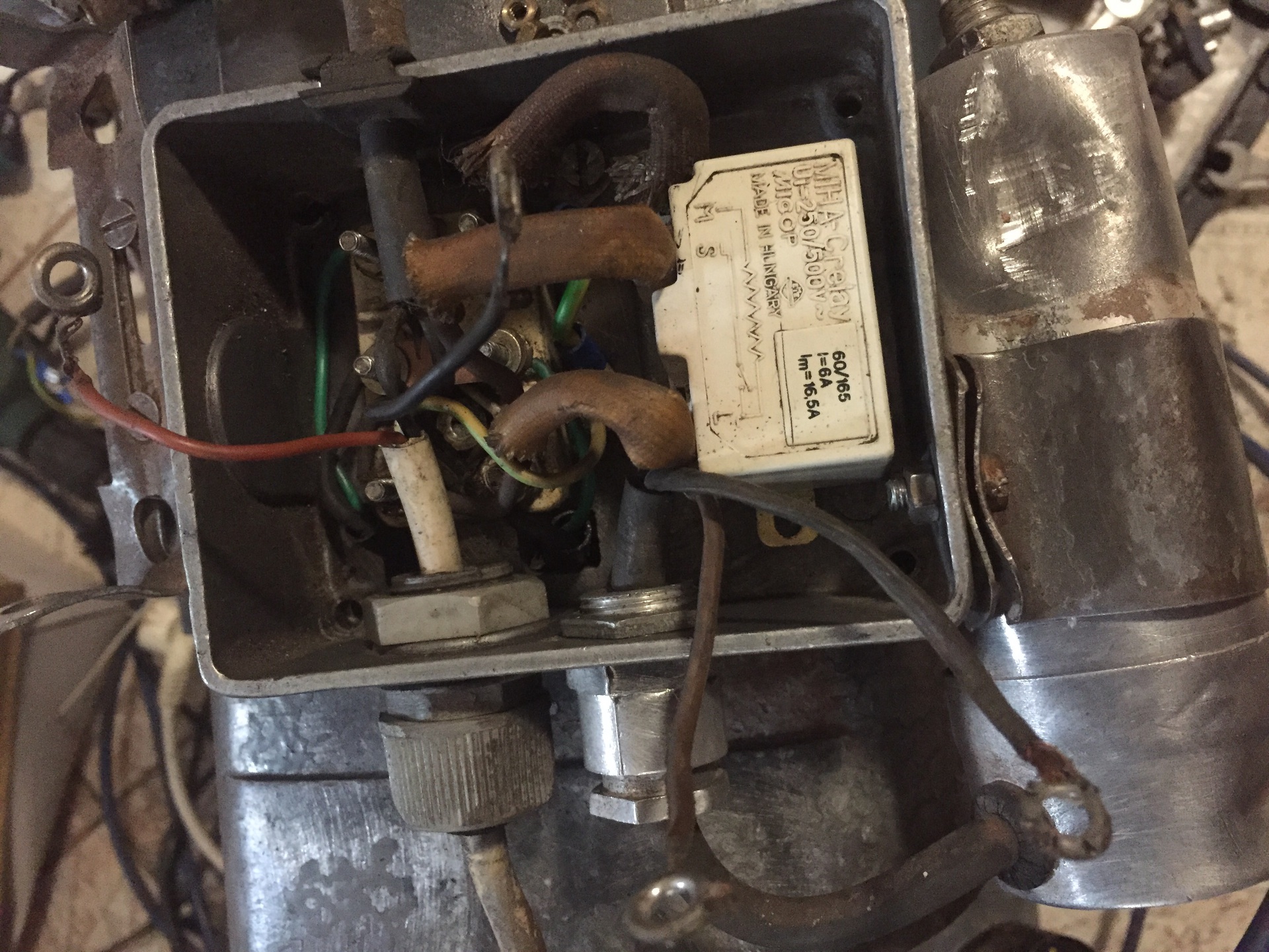

Itt vannak picit igazítottam a kábeleken

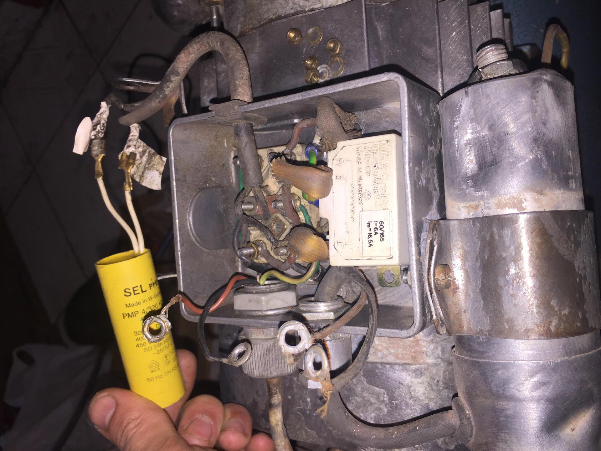

Helló! Akkor az az MTK kábel nem él? Az előző képeken még rajta volt, ezek szerint a gumi kábelen jön be a 230v? Mert először kondi vezetéknek néztem.
(#) Jóholnapvár hozzászólása Feb 4, 2019 /
Hello a barna fekete kábelen jön a 230volt.
A gumis kábel 2db fekete az az inditokondi kábele az is lóg.
Illetve a 6csatin rajta volt a motor kábelei amiket látsz.
Viszont van rajta egy relé amit nem tudom hogy jól vane bekötve L. S. M. Relé
Plusz van 2fekete kábel rajta pluszban a 6os csatin amite egy plusz kondi volt rajta.de ha az nem kell akkor azokat leszedem róla
A hozzászólás módosítva: Feb 4, 2019
Szóval a horpadt kondi a plusz?

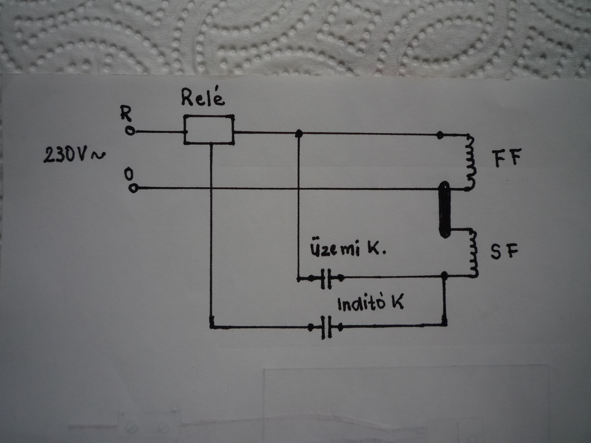

(#) ITI47 válasza Jóholnapvár hozzászólására (») Feb 4, 2019 /
Itt egy elvi kapcsolási rajz, írd be rá a kábelek színeit és az szerint kösd be. Működni fog.
(#) Jóholnapvár válasza Horvath65 hozzászólására (») Feb 4, 2019 /
A horpadt kondi rajta volt én szedtem le de nem tudom melyikről mert a 230vnem volt rajta ezért agyaltam de kondoltam hogy valami nem jó rajta.ezért itt kértem tanácsot

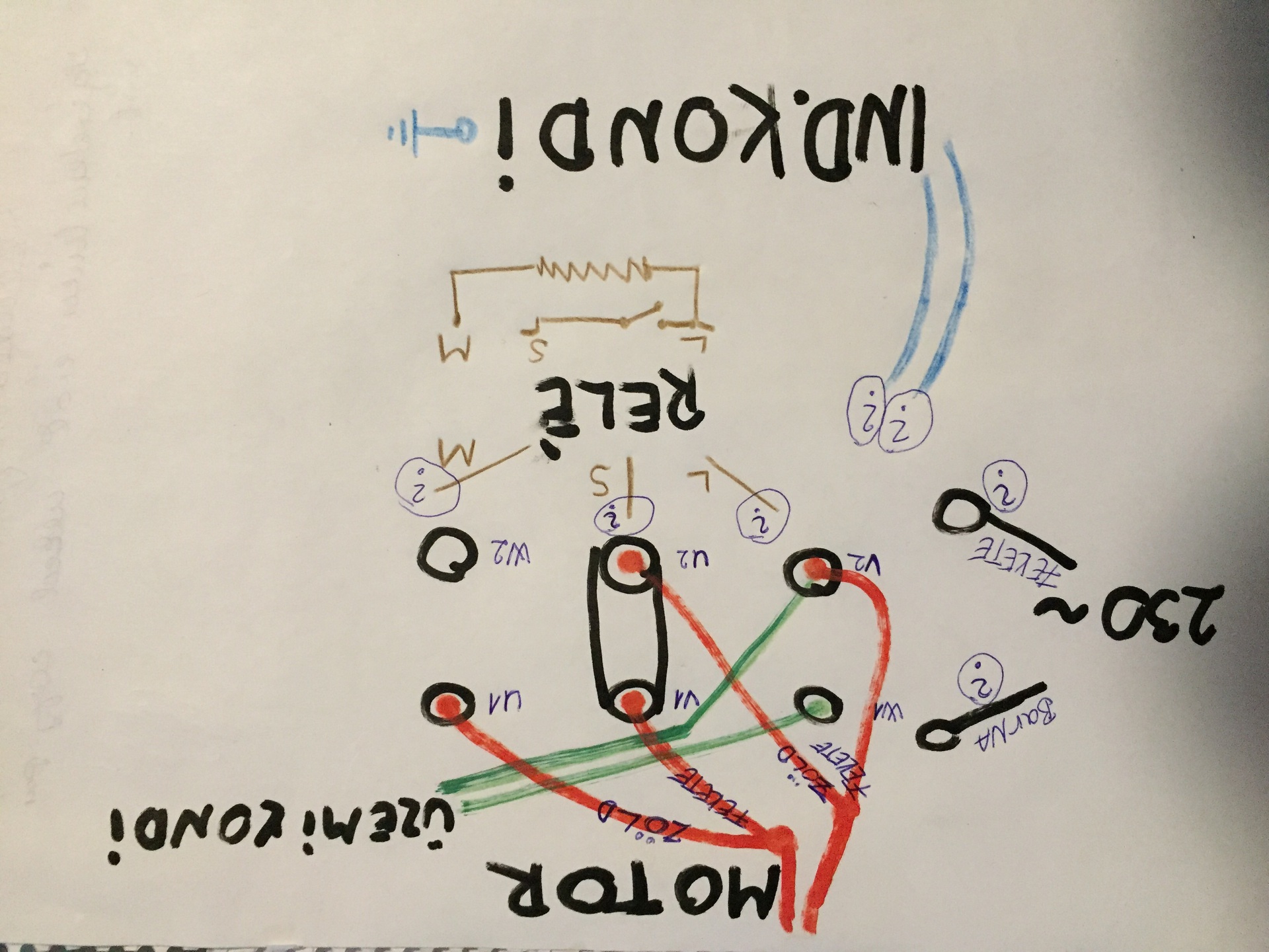

A 6 os csatlakozóra hová kössem a 230at?
Lerajzoltam a mostani állást ahol kérdőjel van azt hová kössem.köszönöm én így látom egyszerüsítve.
(#) ITI47 válasza Jóholnapvár hozzászólására (») Feb 4, 2019 / 1
Kezdjük az elején. Az FF, a főfázis tekercs, a vastagabb huzal kivezetés a motorból, ha jól látom a 2 fekete. Az SF, a segégfázis tekercs, ha igaz, a 2 zöld kivezetés. Ez a 2 tekercs össze van kötve, a középen lévő csavaroknál egy áthidalóval. Erre a pontra kell kötni a hálózat (betáp) 0, azaz nulla pontját. A hálózat fázis (R) vezetékét a relé bemenetére kell kötni. A relé kimeneti pontját a FF, főfázis (fekete kábel) pontra kell kötni. Ide kell kötni az üzemi kondi egyik vezetékét, míg a kondi másik vezetékét az SF, segédfázis (zöld kábel) kivezetésre kell kötni. Erre a pontra kell kötni az indító kondi egyik kábelét, míg a kondi másik kábelét a relé középső (kapcsoló érintkező)-jéhez kell kötni. Azt hiszem elég szabatosan leírtam mindent, ha mégsem igazodnál el, hívj szakembert, mert már csak ő segíthet.
Szuper ez így nekem tökéletes.ITI47

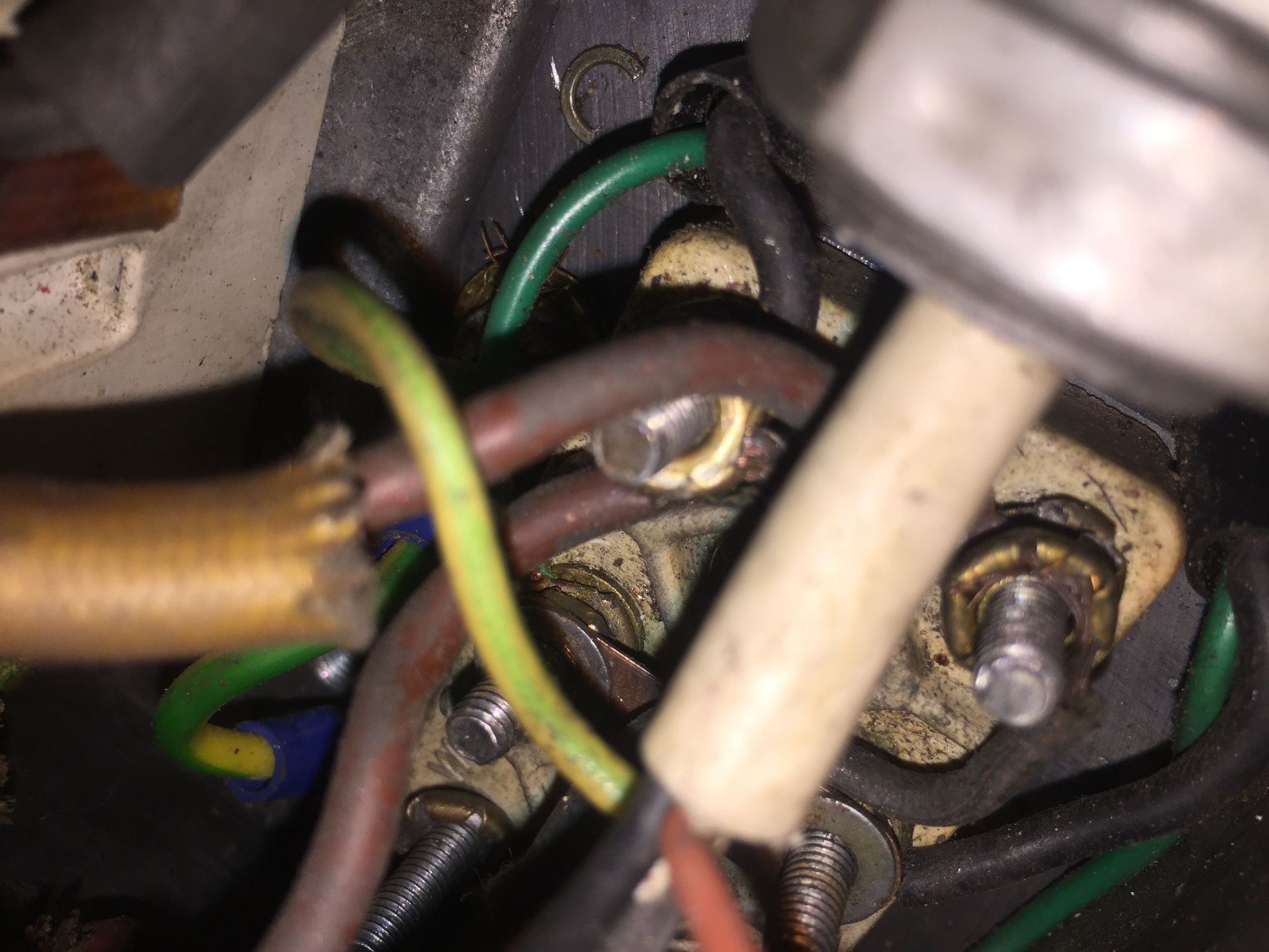

(#) Jóholnapvár hozzászólása Feb 5, 2019 /
Sikerült de csak egy indító kondi van rajta új 80-100mF os Start
Viszont egy perc után már a motor nagyon melegszik.Ezért inkább leállitottam!
Mi lehet a baja?vagy nagyobb kondira gondoltam vagy sok neki
Elméletileg 1100wattos imi motor
Mostani állapot=>
(#) Horvath65 válasza Jóholnapvár hozzászólására (») Feb 5, 2019 /
Szerintem eredetileg csak indító kondis, vagy is csak egy kondi van rajta. Látszik is, hogy a másik kondit valamiért utólag szerelték fel. Lehet két kisebbet párhuzamosítottak. Szétszedés előtt jó lett volna képeket készíteni, de már mindegy. Nekem van egy szintén imi 1,1Kw-os motorom szintén így áram relével szerelve, de megbolondult a relé és kidobtam belőle.

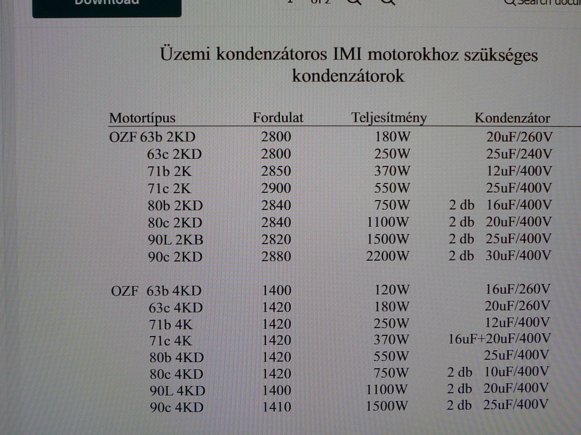

(#) ITI47 válasza Jóholnapvár hozzászólására (») Feb 5, 2019 /
Az indító kondi csak indításra való, amit csak pár másodpercig szabad használni, indításra. Ha tovább marad az áramkörben, fel is robbanhat. A Te motorodra gyárilag 2x20 mF üzemi kondenzátort írnak, állandó használatra, ebben a táblázatban megtalálod:
